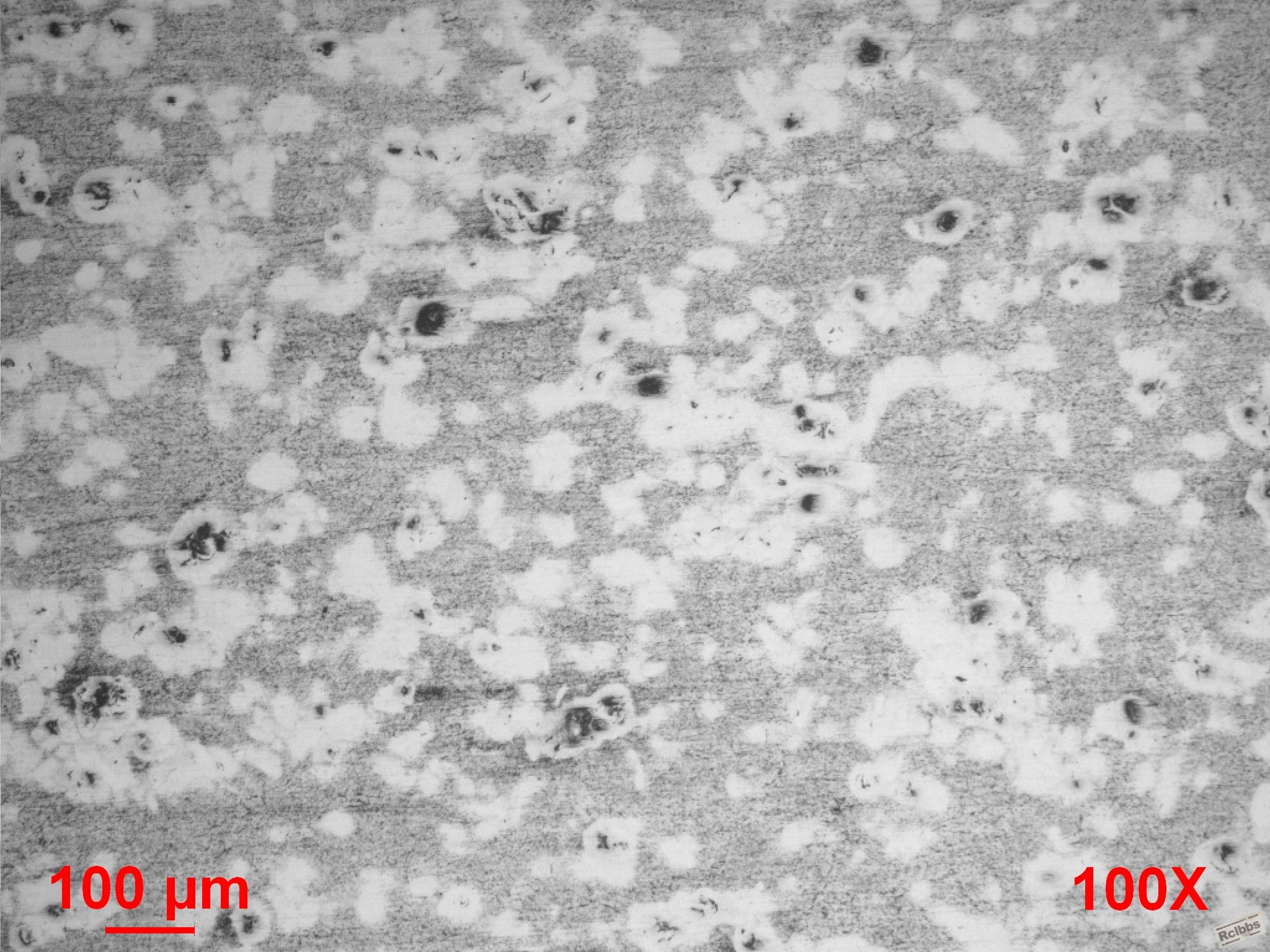

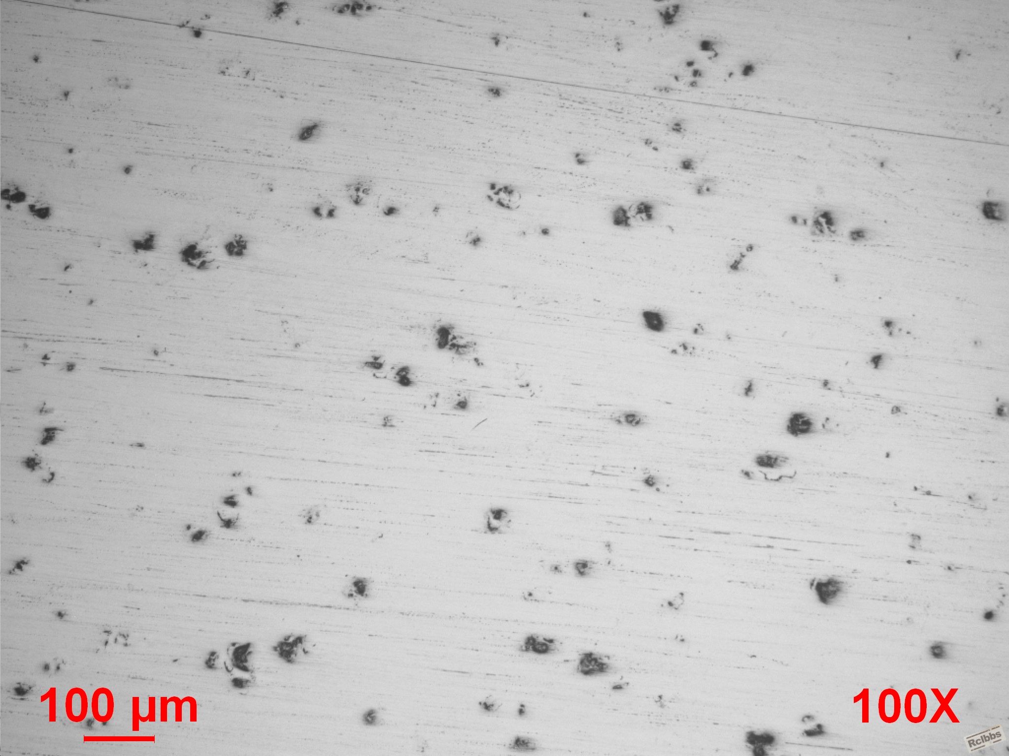

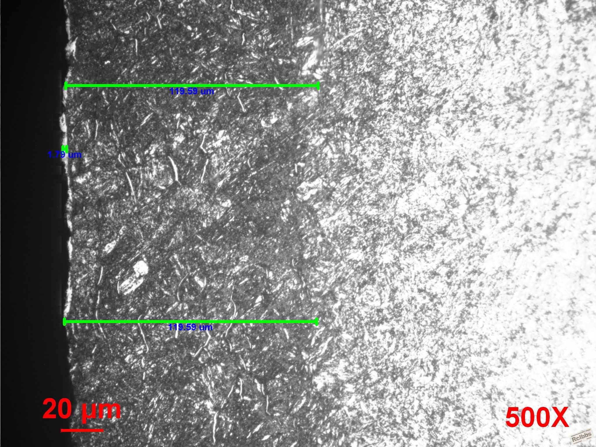

材质:H13钢(铝合金挤压模具)
状态:已热处理(1040℃淬火+两次回火)
现象:氮化后的模具工作带早期剥落。金相组织分析发现基体组织中存在大量非金属夹杂物(100X),用3%的硝酸酒精溶液腐蚀后发现基体组织中出现很多白色块
问题:请问这些白色块是什么组织?怎么形成的?怎样才能避免这种组织出现?
谢谢老师答疑解惑!!!
基体组织
基体组织
签到天数: 72 天
发表于 2015-5-29 12:27:08 | 显示全部楼层
有假象,把试样做好一些。
签到天数: 275 天
发表于 2015-5-30 11:00:56 | 显示全部楼层
应该是制样不好,腐蚀也有问题
发表于 2015-5-30 21:09:41 | 显示全部楼层
建议重新做样,试样做不好神仙也看不出来组织
发表于 2015-7-2 14:50:04 | 显示全部楼层
试样没有做好,并且,腐蚀也不好。不好判断
