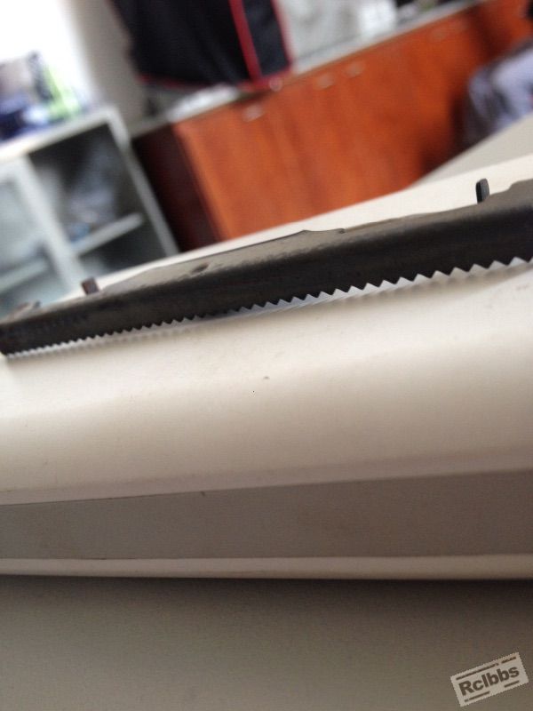

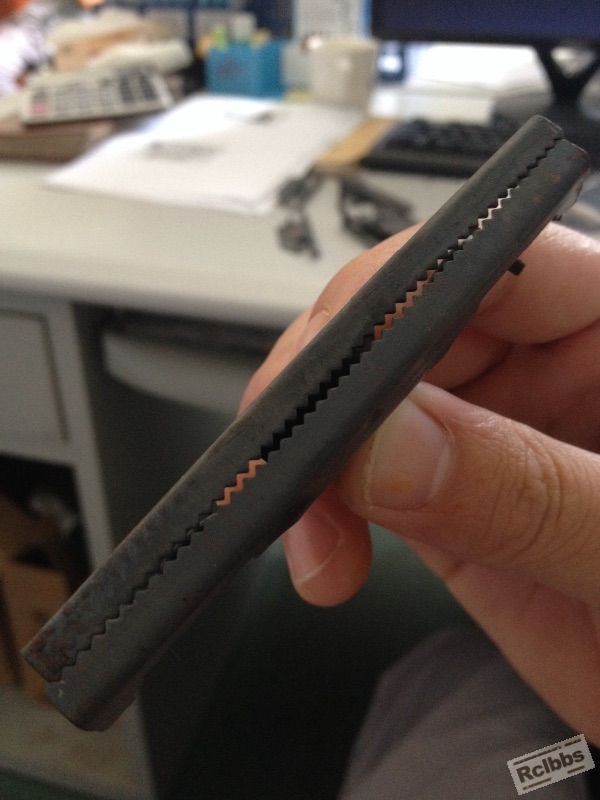

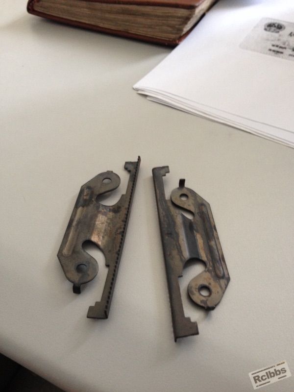

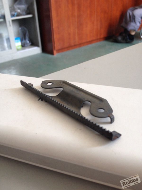

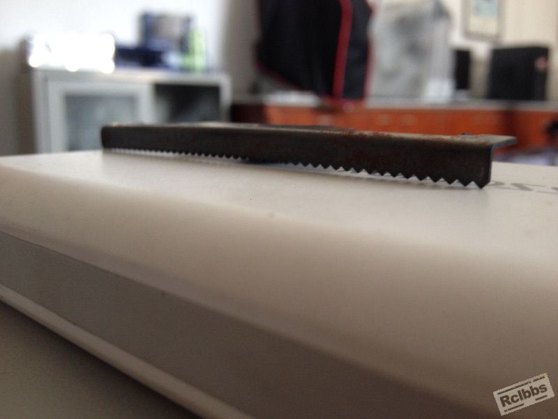

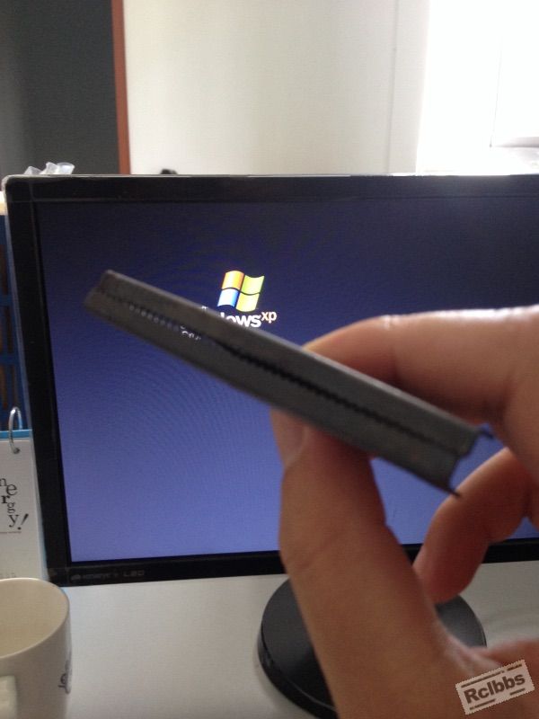

材料是65mn的冲压成型夹子,悬挂垂吊方式,热处理工艺790度15分钟淬油60度油温!出炉后经450度回火,hrc38度,排齿变形,弓形!wechat:lang_wechat_threadmessage

这个肯定会变形,如果要去不严,网带炉淬火后,从提升机取出,用铁丝两个对绑,定形回火可以达到
