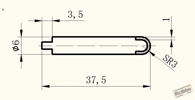

求助:表面淬火深度只要1mm左右,有什么好工艺及设备!

表面淬火,要求深度为1mm,虚线表示,材料45#钢,
发表于 2015-6-10 17:29:48 | 显示全部楼层
鉴于你这个产品的尺寸比较小,淬火层为1mm,需要用到超高频感应加热机才能满足你的淬火要求。我们公司专业生产经营感应加热设备,有什么问题,欢迎电话咨询!联系电话:13929257086 李工   公司网址:www.hitojd.com

能寄产品先试样吗?
设备价位多少?

你这个产品尺寸很小,很容易就淬透了
