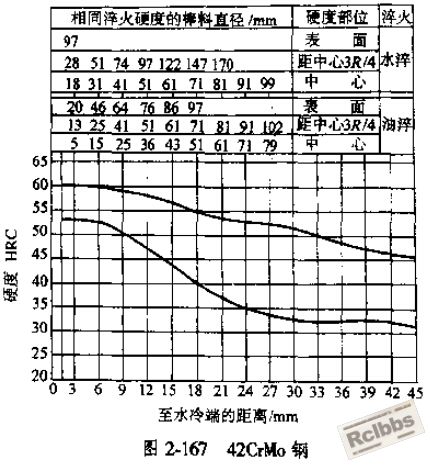

求大师对钢的淬透性曲线图上面部分的讲解

以下理解是否正确,求高人赐教:
用水淬:
1、φ97的零件表面硬度可达到52-59HRC;----小于此直径的零件表面都可达到此硬度
2、φ28的零件距中心3R/4处(φ21处)的硬度可达到52-59HRC
3、φ18的零件心部硬度可达到52-59HRC-----小于此直径的零件都可淬透,心部硬度都能达到此值。
4、φ51的零件距中心3R/4处(φ38处)的硬度可达到硬度只能达到46-57HRC

发表于 2015-6-16 16:08:42 | 显示全部楼层
我的理解是4分3之R应该是从外圆到中心处10.5毫米.
签到天数: 84 天
 楼主| 发表于 2015-6-16 16:44:58 | 显示全部楼层
楼上的师傅说的应该是平时的经验值吧?感谢赐教哟!
签到天数: 2186 天
发表于 2015-6-16 21:21:23 | 显示全部楼层
你理解的基本上是正确的,3R/4就是表面下1/4R处的硬度,这个数据可以作为选材和制定工艺时的一个参考,但是并不是绝对的。
签到天数: 84 天
 楼主| 发表于 2018-10-9 08:28:47 | 显示全部楼层
照这样算,那就是距外圆3R/4,而不是距中心3R/4 了吧?
