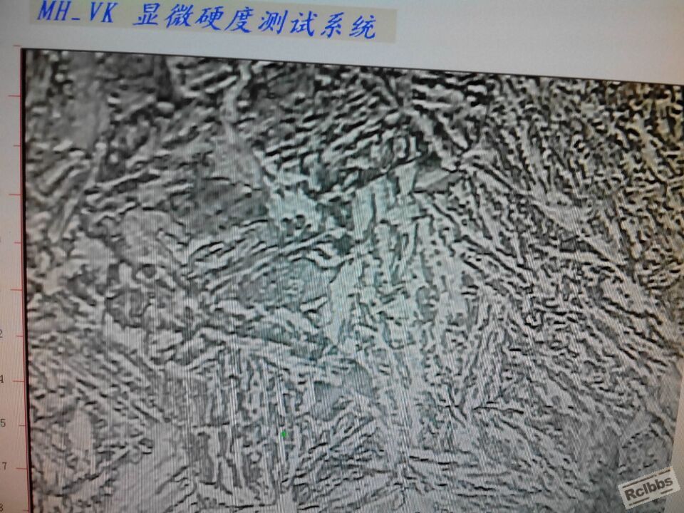

大家好,42CrMo冷拔后硬度如何达到HRC32,冷拔后组织是什么

那冷拔后那白色的一条一条的是什么,硬度比黑色的低,但是比铁素体高,怎么解释

冷拔后组织怎么看,是什么组织状态

冷拔组织没有看出来,感觉粒贝倒是很明显。

你这个照片的金相试样应该是经过热处理了的,没有冷变形的特征(晶粒破碎). 至于黑色和白色,暂时不好分辨是什么东西,因为照片不清晰,看不清楚.

你的金相组织不是冷拔后的,经过了热处理。
42CrMo冷拔到HRC 32(HRB 107)不太容易,通常拔到HRB 95。再高的话,哪怕很小心拔断风险也很大。

冷拔后什么热处理会成这样呢。

会不会是贝氏体转变,成这个样子

材料有球化吗 拉拔之前

图中组识为铁素体十片状渗碳体十块状渗碳体.但不是拉拔后组织.应是不安全退火组织.42CrMo冷拔前要球化,酸洗.磷化.皂化.,

组织不会因冷拔而改变
只是会变形 所以通常会产生流线
建议OM以比较低的倍率观察
冷拔硬度的提升  与变形量的多寡有关联
所以要提升硬度 冷拔的加工量跟次数要控制

冷拔前组织一般是经过退火的,将硬度降低后才可以冷拔,而且冷拔后也不可能达到32HRC,最佳冷拔是179-210HBS之间,再高了材料硬而脆,将会开裂的。
