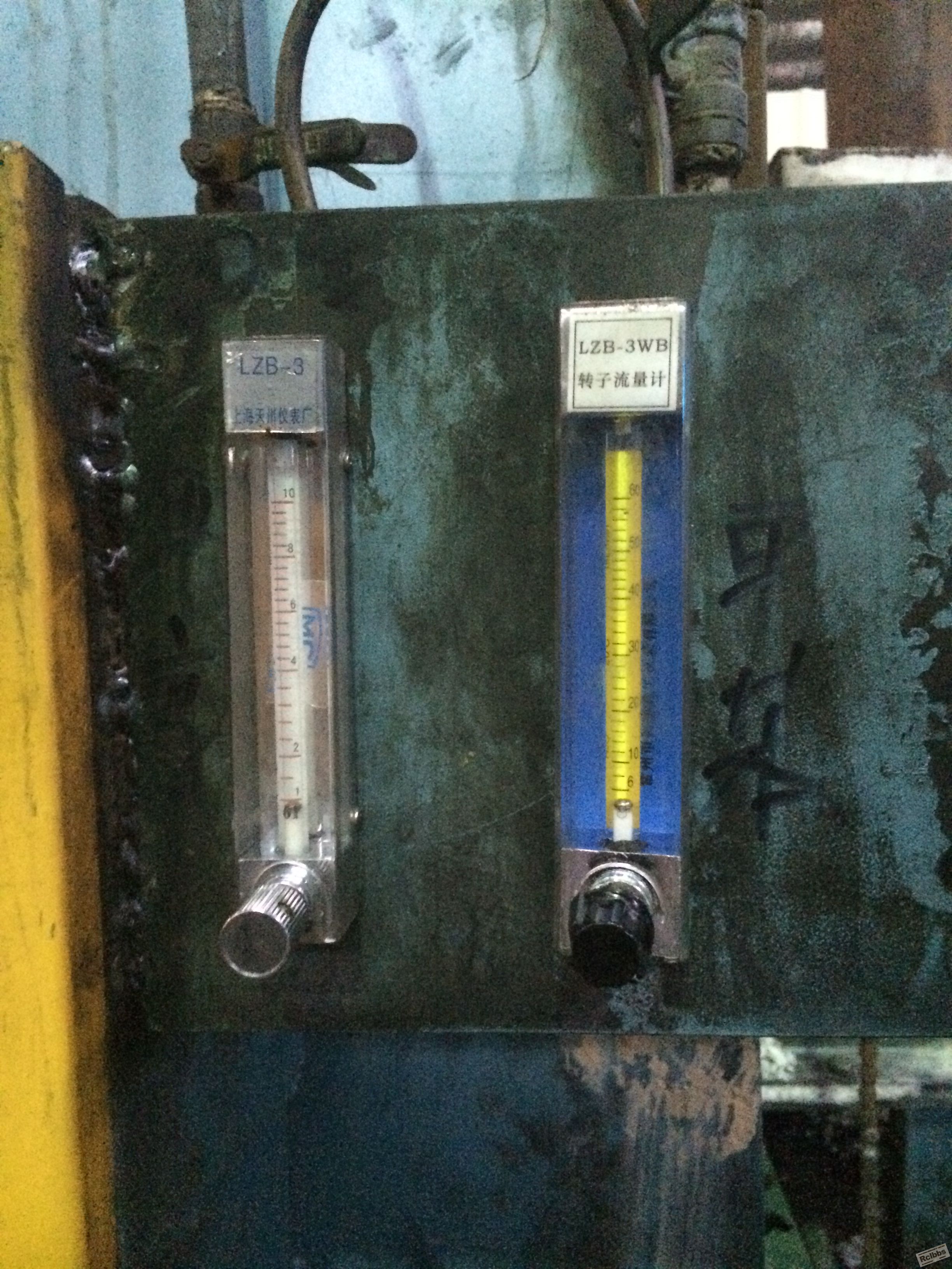

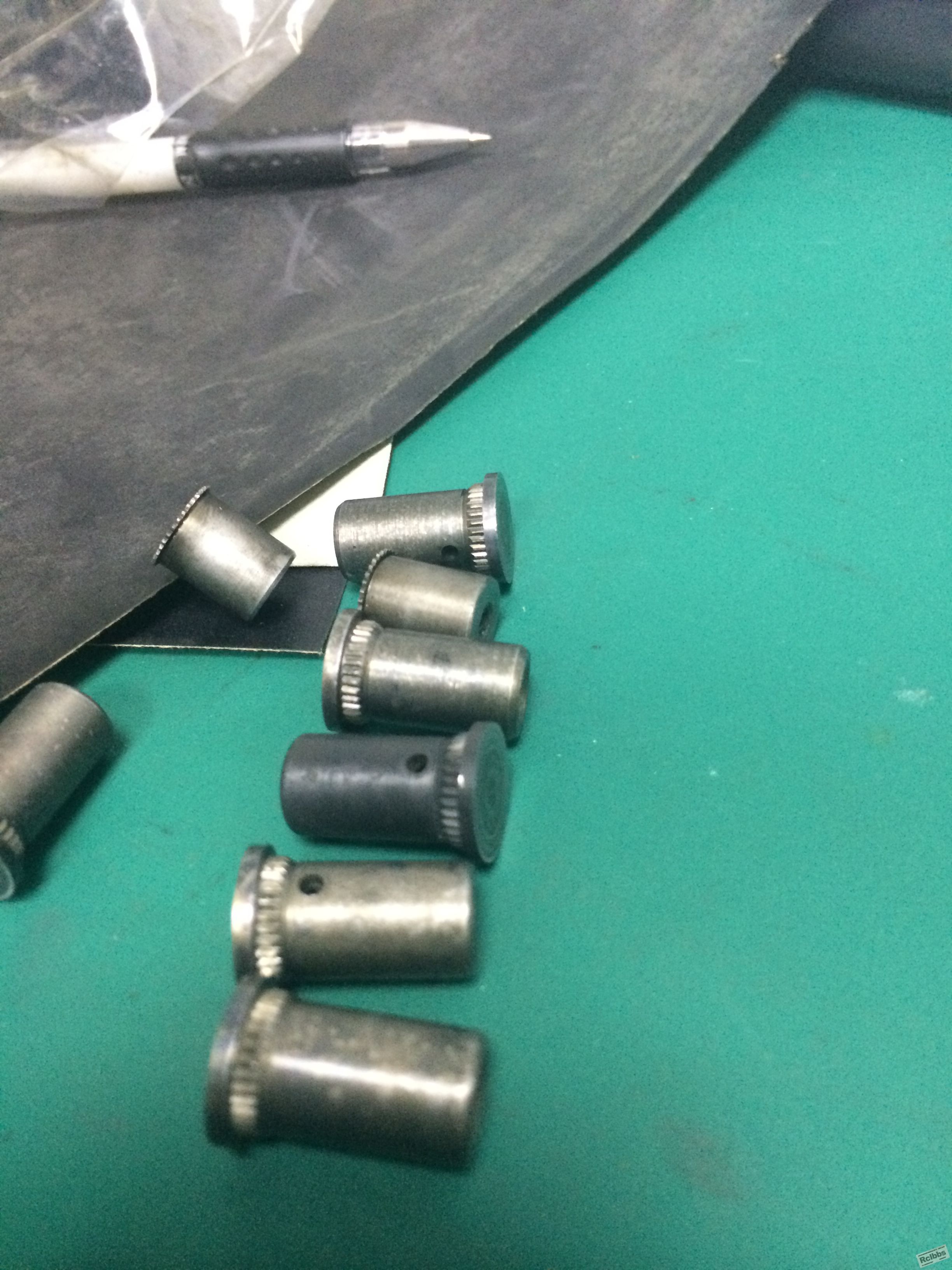

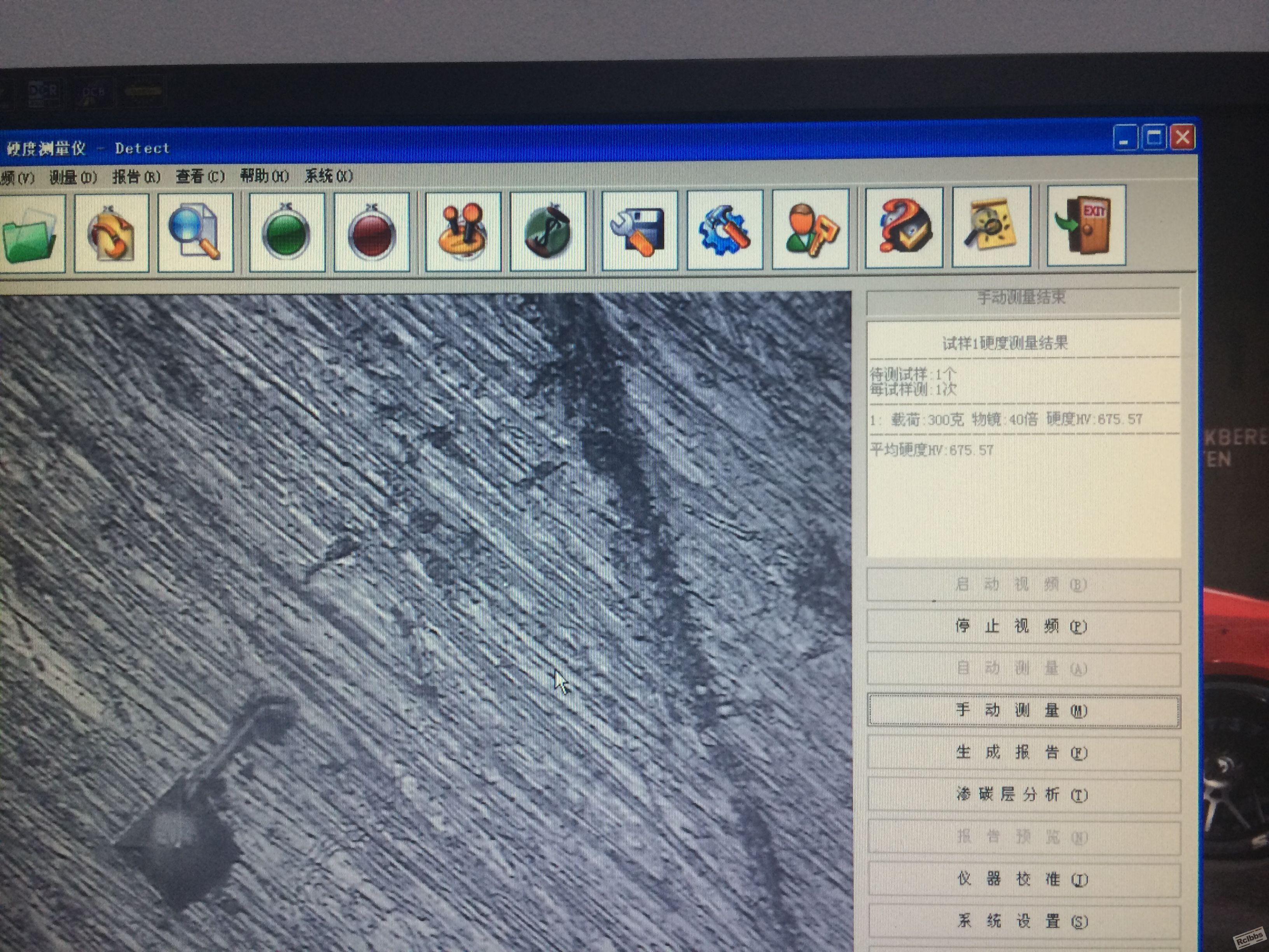

材质:1215钢(如图)
设备:网带马弗炉
工艺:渗碳(通甲醇和甲苯)
   温度:830摄氏度-860摄氏度均有试过
   时间:保温时间50分钟-80分钟均有试过
   介质:快速光亮油淬火
   工装:工件只铺一层

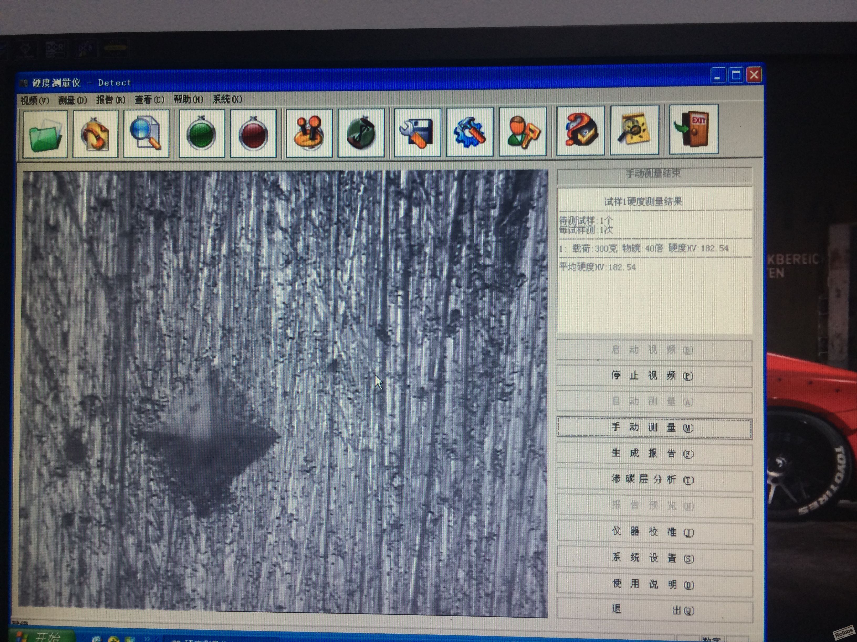

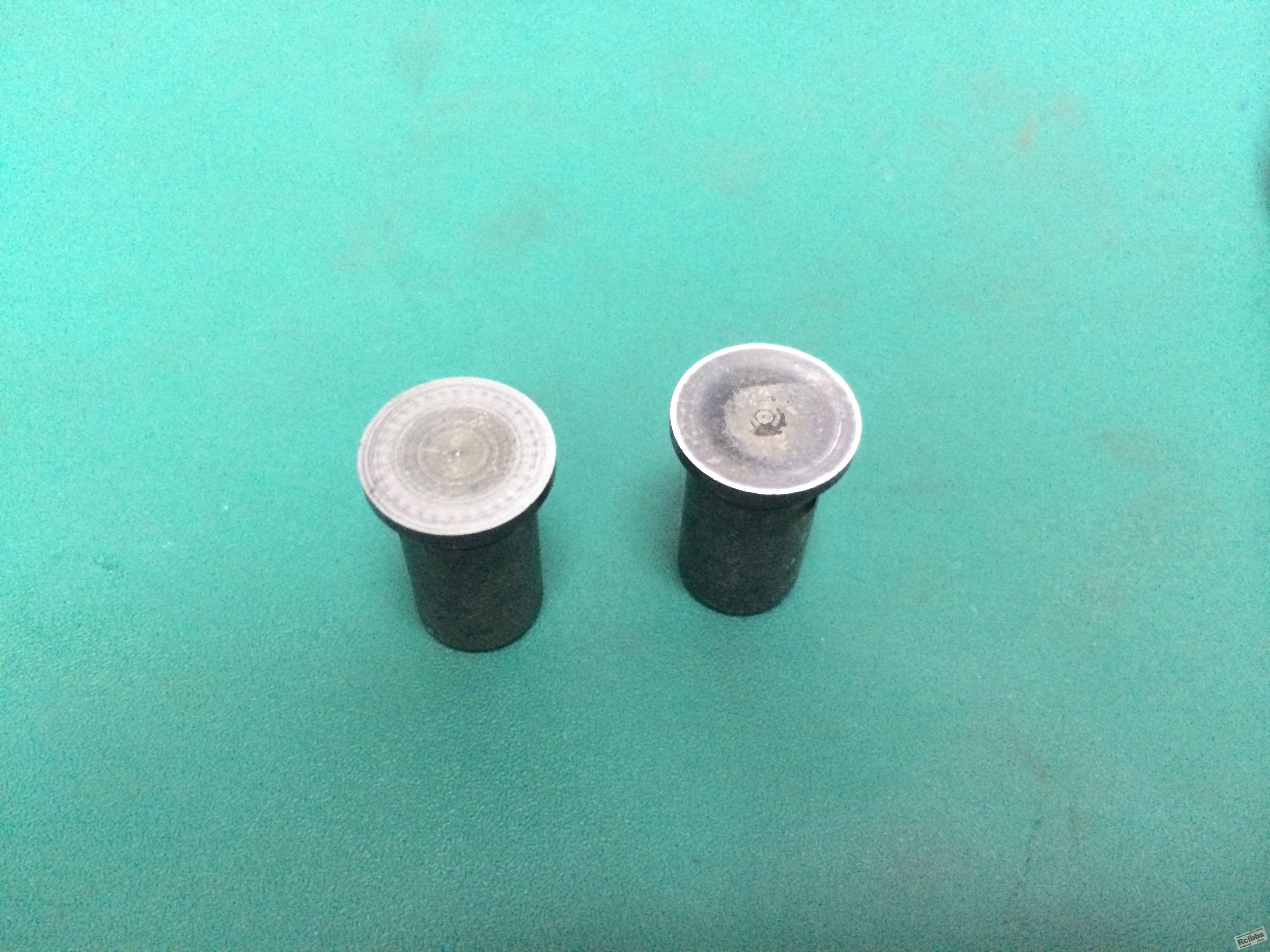

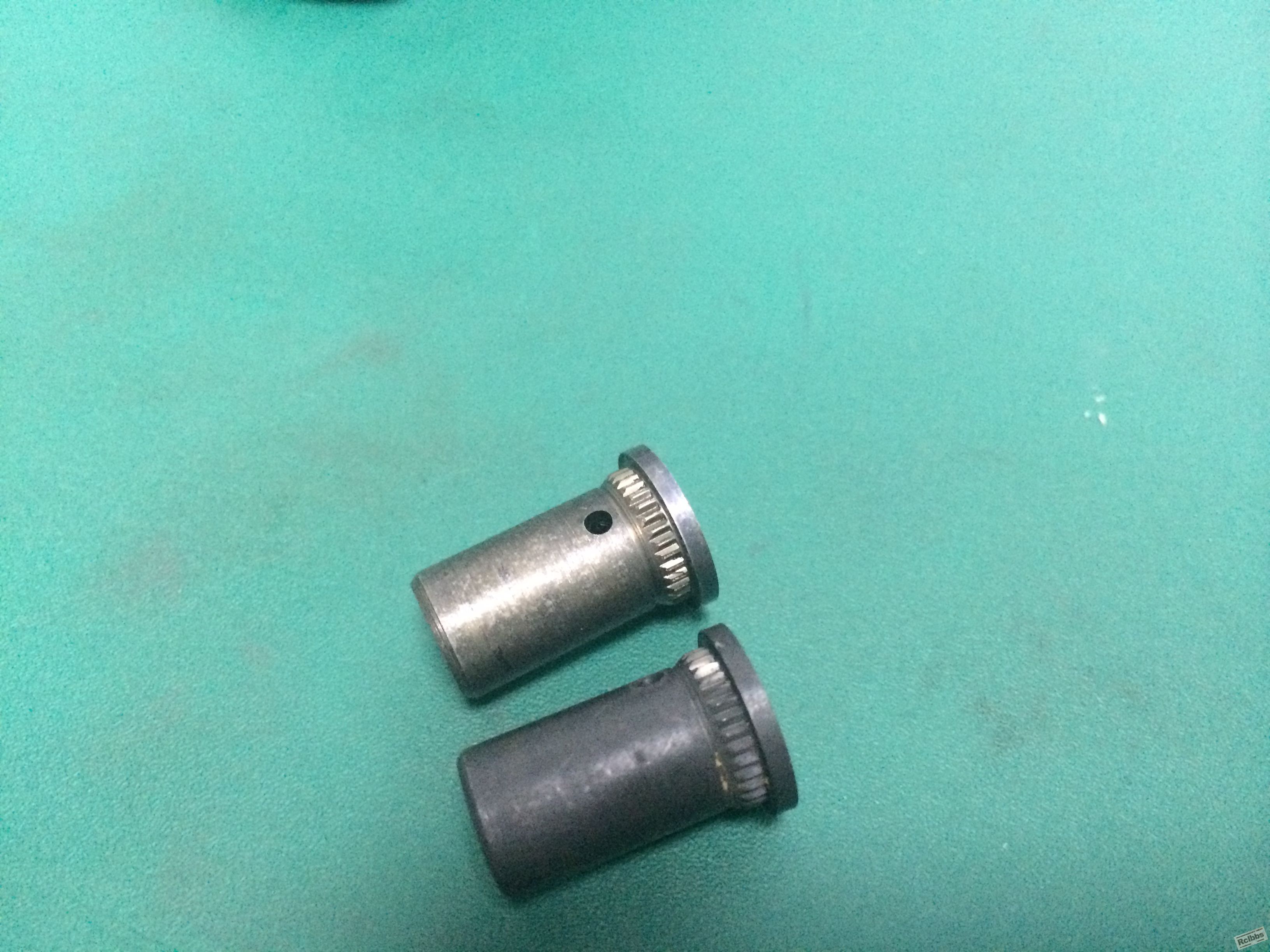

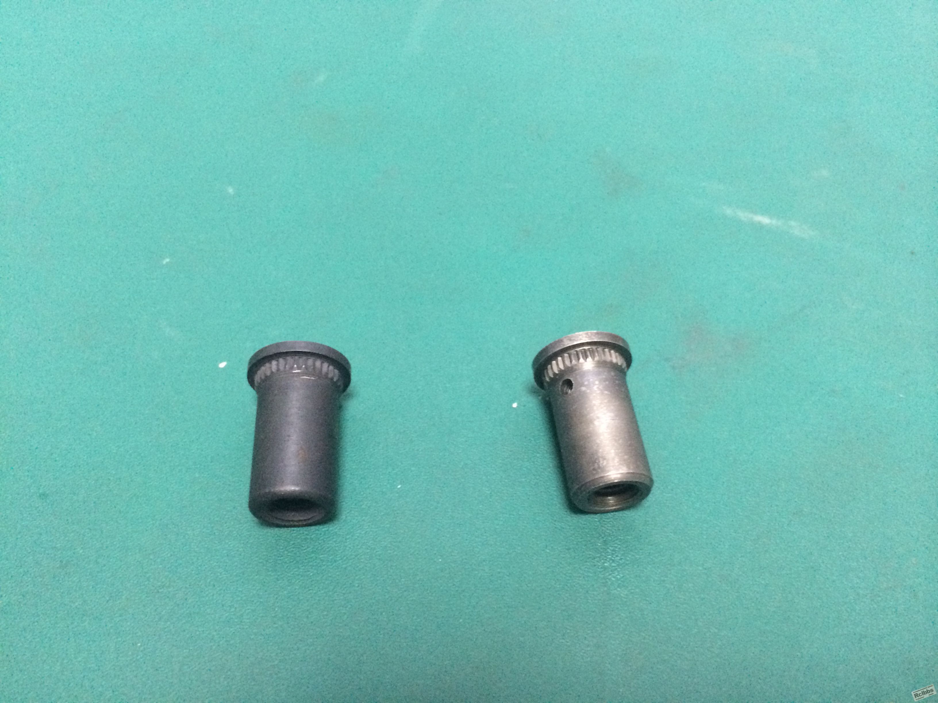

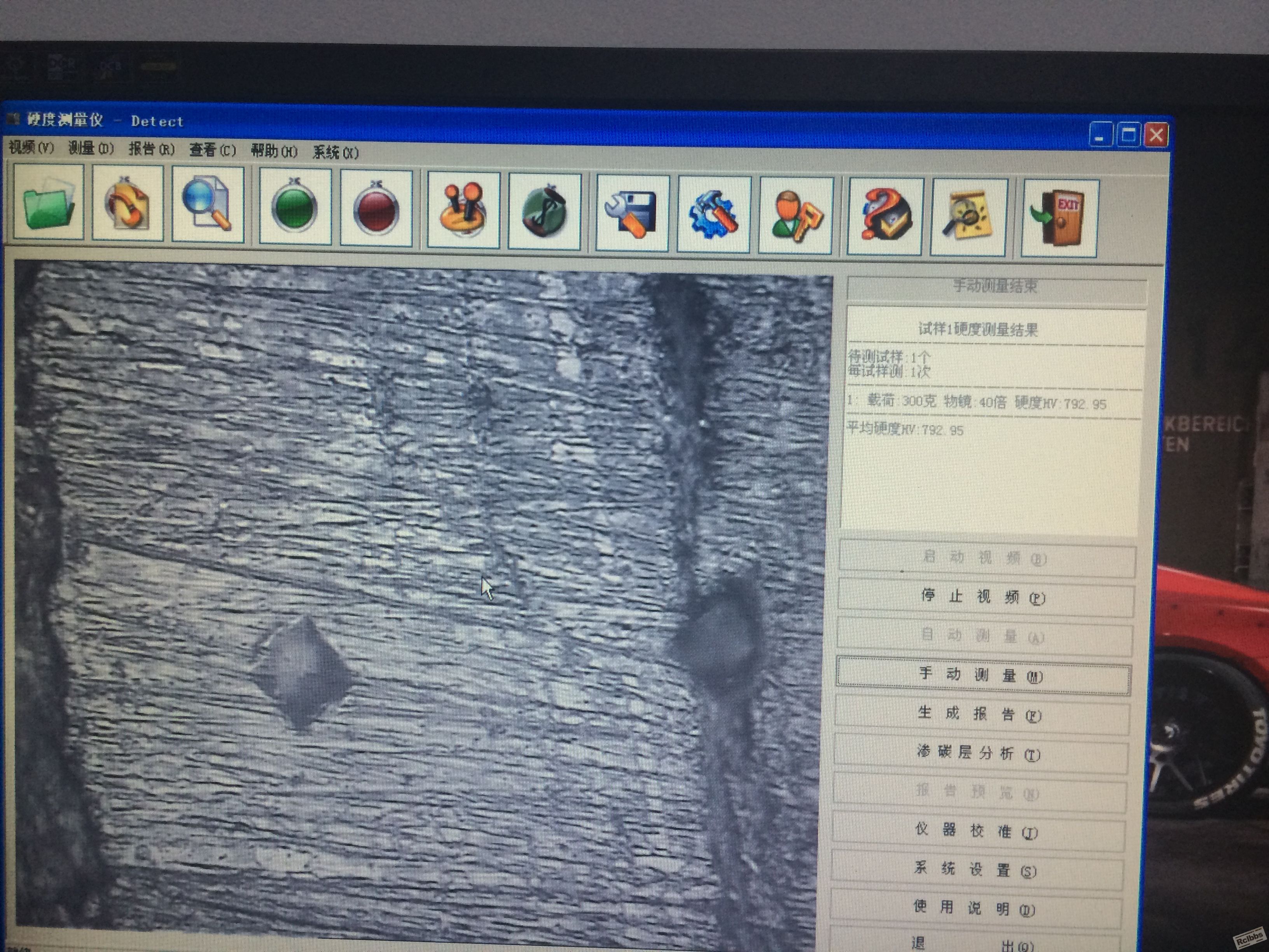

结果:1.淬火出来未回火的工件硬度不均匀,大约有三分之一的工件硬度很低。
      2.打维氏硬度高的有790-830,硬度低的有670,有430的,甚至还有没硬度的。
      3.做出来的工件色度不一,有黑的也有亮的,黑的硬度都比较低。
请各位高手帮忙看看问题出在哪?同时下的油槽,是否可能和淬火油有关系?还是渗碳或者甲醇问题?
