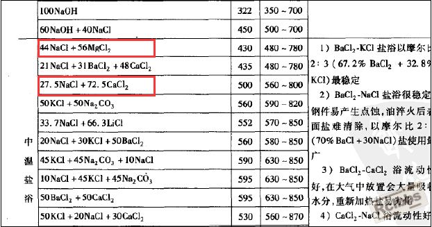

请教论坛各位前辈,想用盐浴炉500℃~650℃对工件进行回火需要使用什么配方? 除了硝盐以外
目前我们车间对管料进行调质处理,采用盐浴炉加热淬火后打包用箱式电阻炉回火,这样处理后管料会发生弯曲,我想用盐浴炉直接对其进行回火,这样效率会提上去,弯曲程度应该不会影响太大,查阅部分资料,满足需求的有硝盐,但危险性也相当高,想找一种比较安全的盐液配方,望热心前辈指点

 楼主| 发表于 2015-7-6 11:22:26 | 显示全部楼层
热处理手册第一卷 96页
这两个配方有前辈试过吗?效果如何?
下面是手册:
http://pan.baidu.com/s/1ntxKNPZ
回复 顶 1 踩 0

发表于 2015-7-5 15:07:38 | 显示全部楼层
31%Bacl2、48%Cacl2、21%Nacl使用温度480-780度!

 楼主| 发表于 2015-7-6 10:41:29 | 显示全部楼层
谢谢前辈指点,我们这里BaCl₂禁售了,前辈还有别的配方吗?
