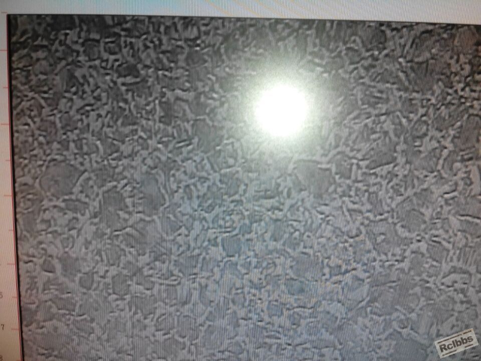

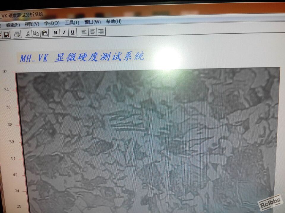

你好,Q345D,硬度HRB94,组织状态如图,看看是不是正火的,图片400倍和100倍的

是经过正火了的,铁素体加珠光体组织,但是组织有点粗大,稍微有魏氏组织的迹象,不知道你放大倍数是多少.
发表于 2015-7-10 15:07:29 | 显示全部楼层
组织没有问题,F+P组织
