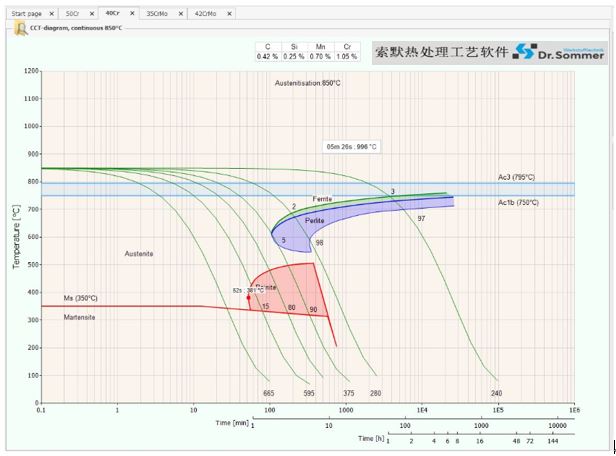

连续冷却转变一般没有屈氏体产生,屈氏体一般是等温转变时产生的。即使有少量的屈氏体,那也是没有淬透,这种屈氏体高温回火也会转变成索氏体,但肯定不如马氏体回火后转变的索氏体性能好。
