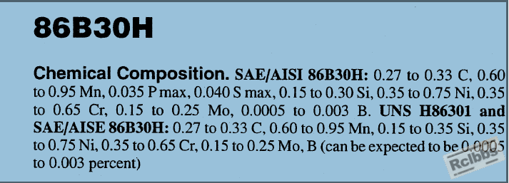

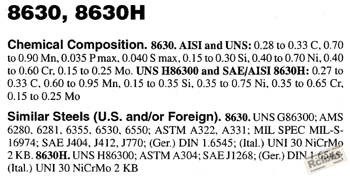

发表于 2015-9-10 11:13:09 | 显示全部楼层
在外出差,手头只有86B30和8630H的资料。做有B无B的成分对比,可做参考。

 楼主| 发表于 2015-9-11 08:55:20 | 显示全部楼层
多谢了,有没有86B20H的化学成分?
签到天数: 203 天
发表于 2015-9-14 11:40:54 | 显示全部楼层
手头没有86B20H的成分资料。
签到天数: 27 天
发表于 2015-9-14 12:54:04 | 显示全部楼层
