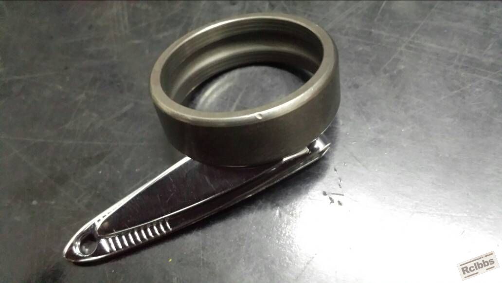

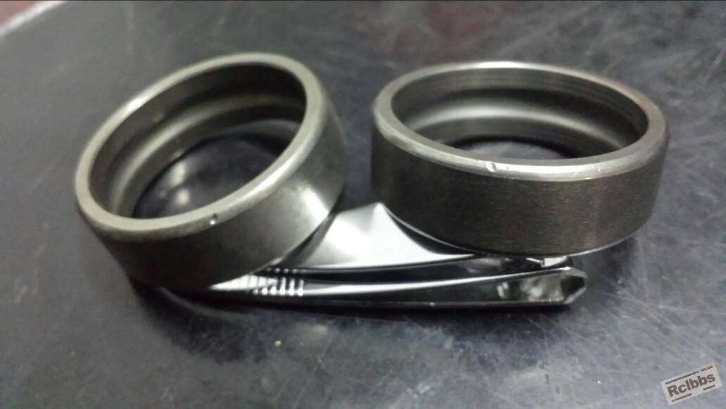

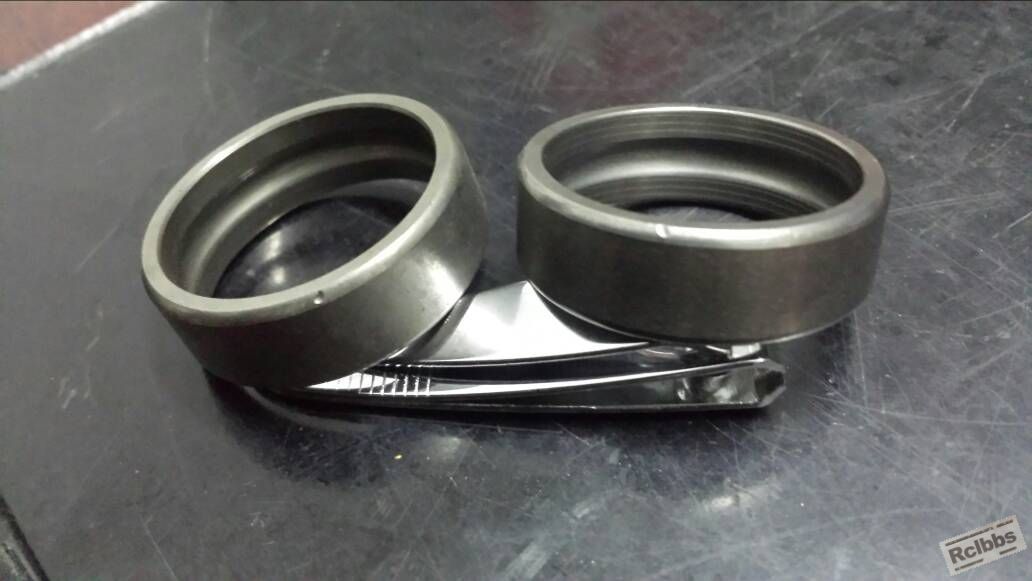

自己初步怀疑是淬火油冷却速度变差了 冷却不充分情况下直接和油槽里的网带发生碰撞造成的 但是又考虑到油的浮力影响 感觉又不是很确定 求前辈大能提供帮助
 楼主| 发表于 2015-7-26 16:36:58 | 显示全部楼层
补充说明下  产品毛胚也检查了! 没发现这么大的磕碰的   只有轻微的刮痕

这样碰伤的工件多吗?好像是在奥氏体状态下碰伤的。
 楼主| 发表于 2015-7-27 19:07:44 | 显示全部楼层
多  之前多 20%呢 后来把把油槽的金属挡板去掉直接掉落在提升网带上 但还是有 但比例小了很多 大概还是在百分之一左右

淬火油池油量是否少了;油池内的提升机沉底了吗?装炉量是否多了?

看看你装架的方式对不对,我怀疑是在转运过程中出现摇晃或者零件相互碰伤的

这是网带炉的缺点,落料不是单件,避免不了磕碰,解决这个第一设计落料接料装置,第二查工件入炉摆放和入淬火液时有没有工件翻倒现象,如果有必须解决防止磕碰发生。
