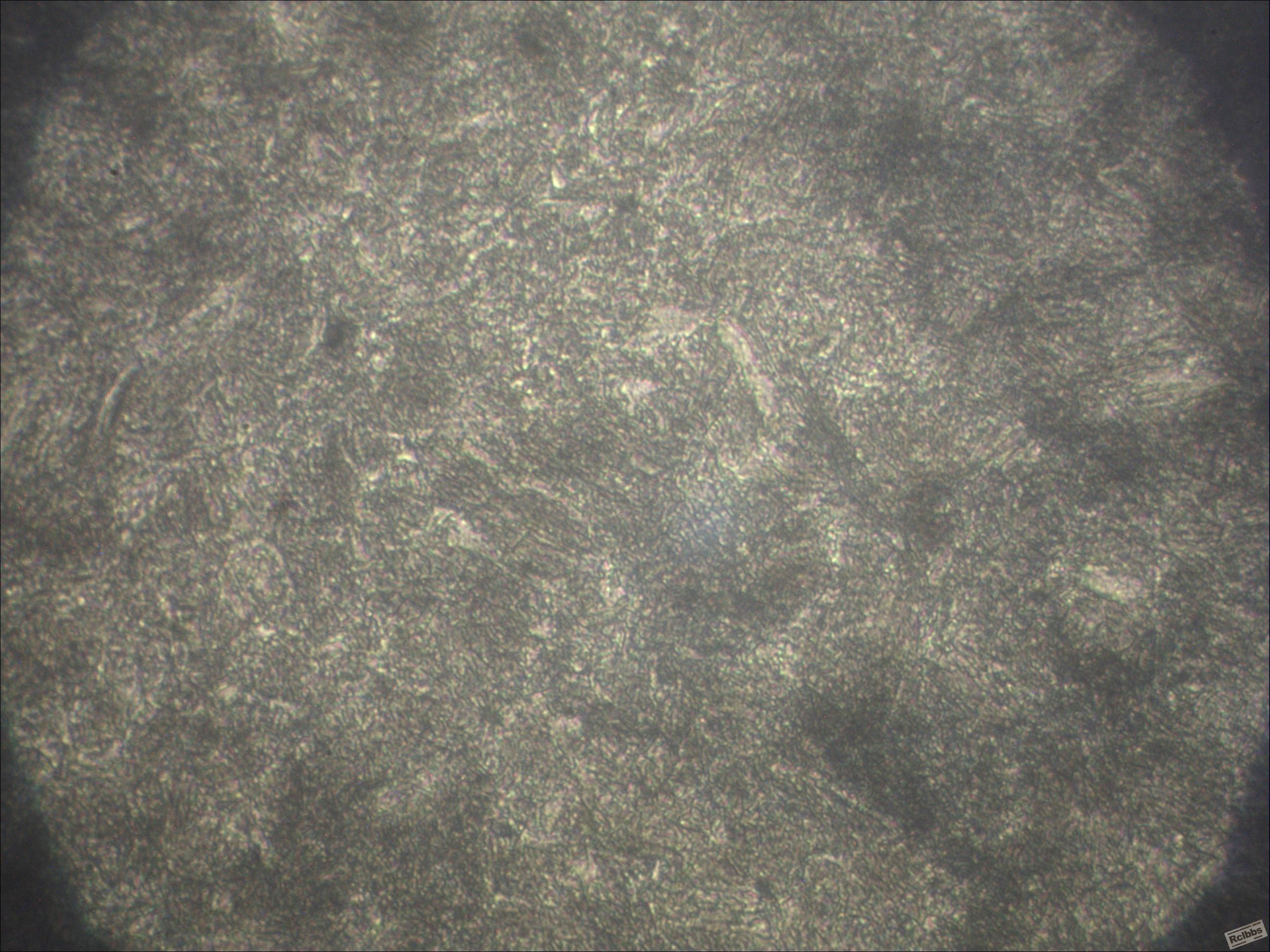

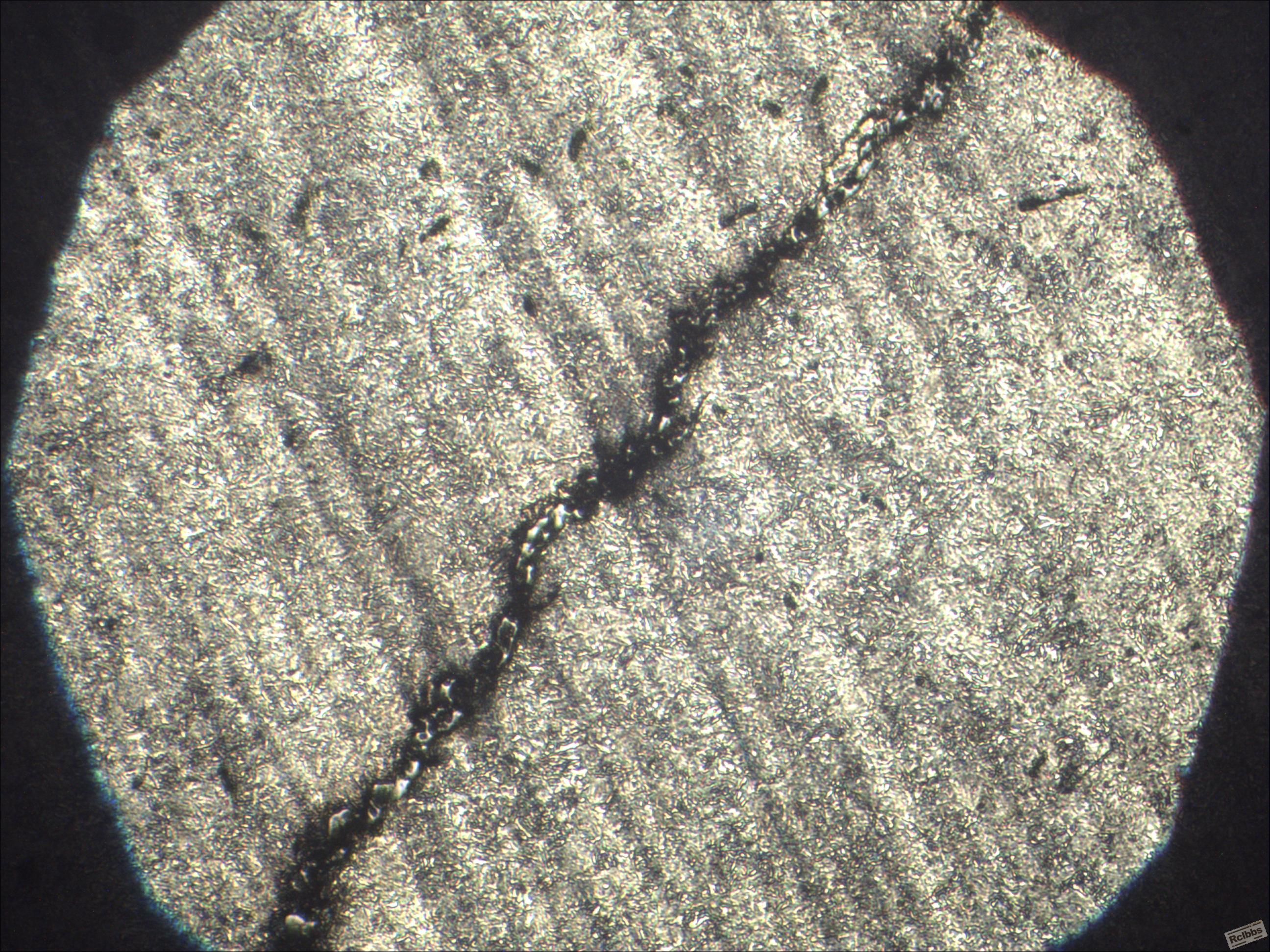

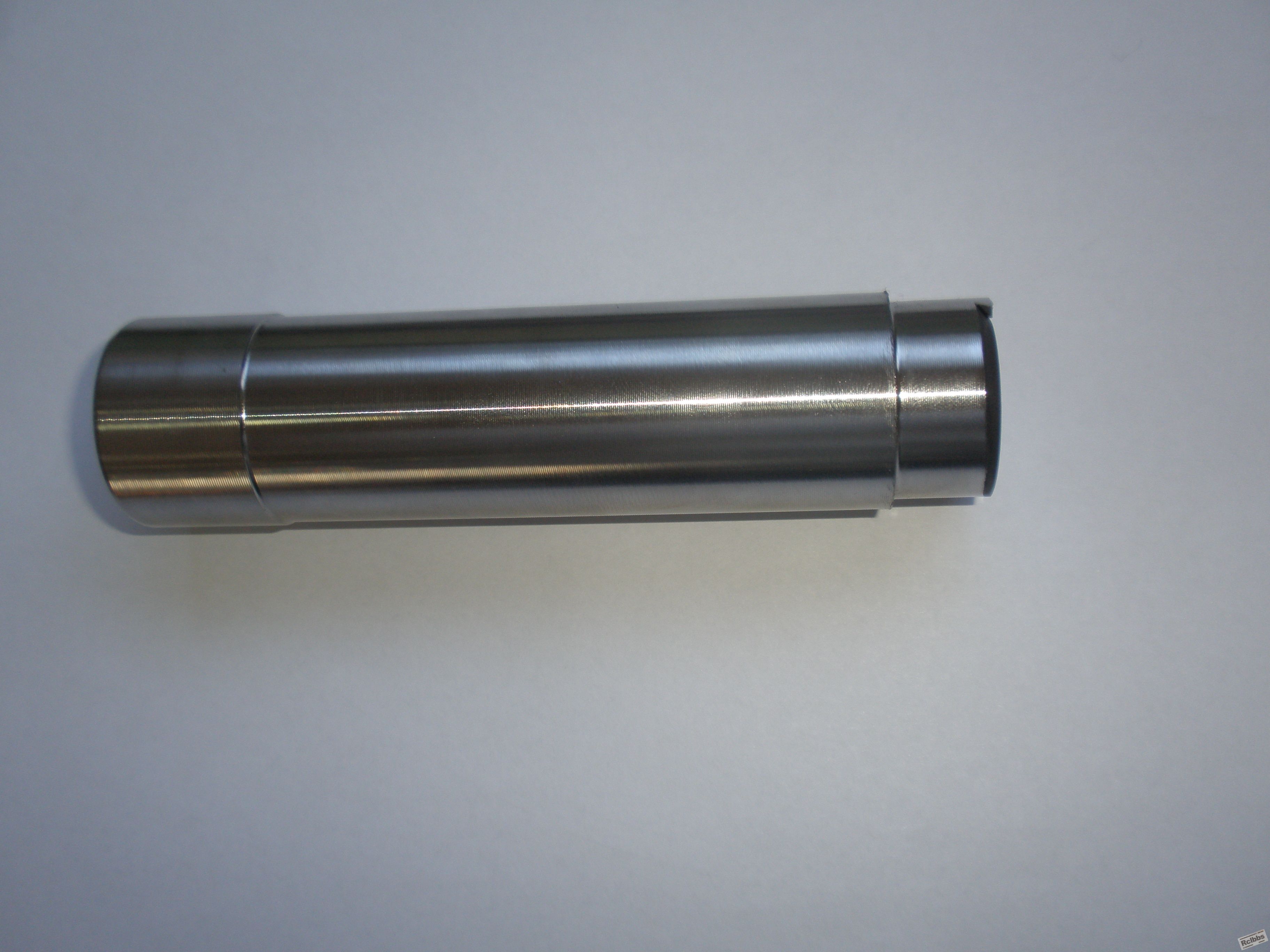

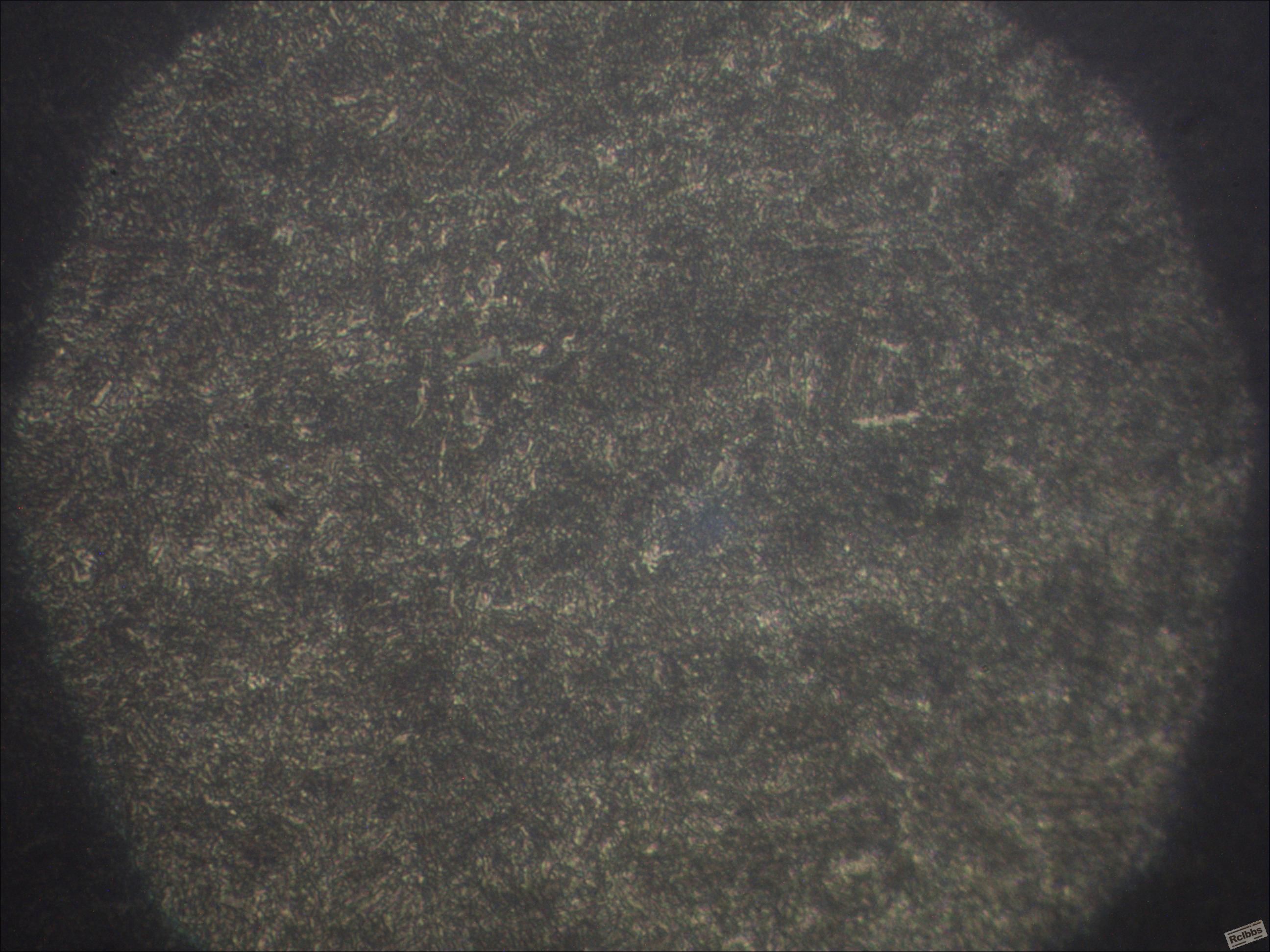

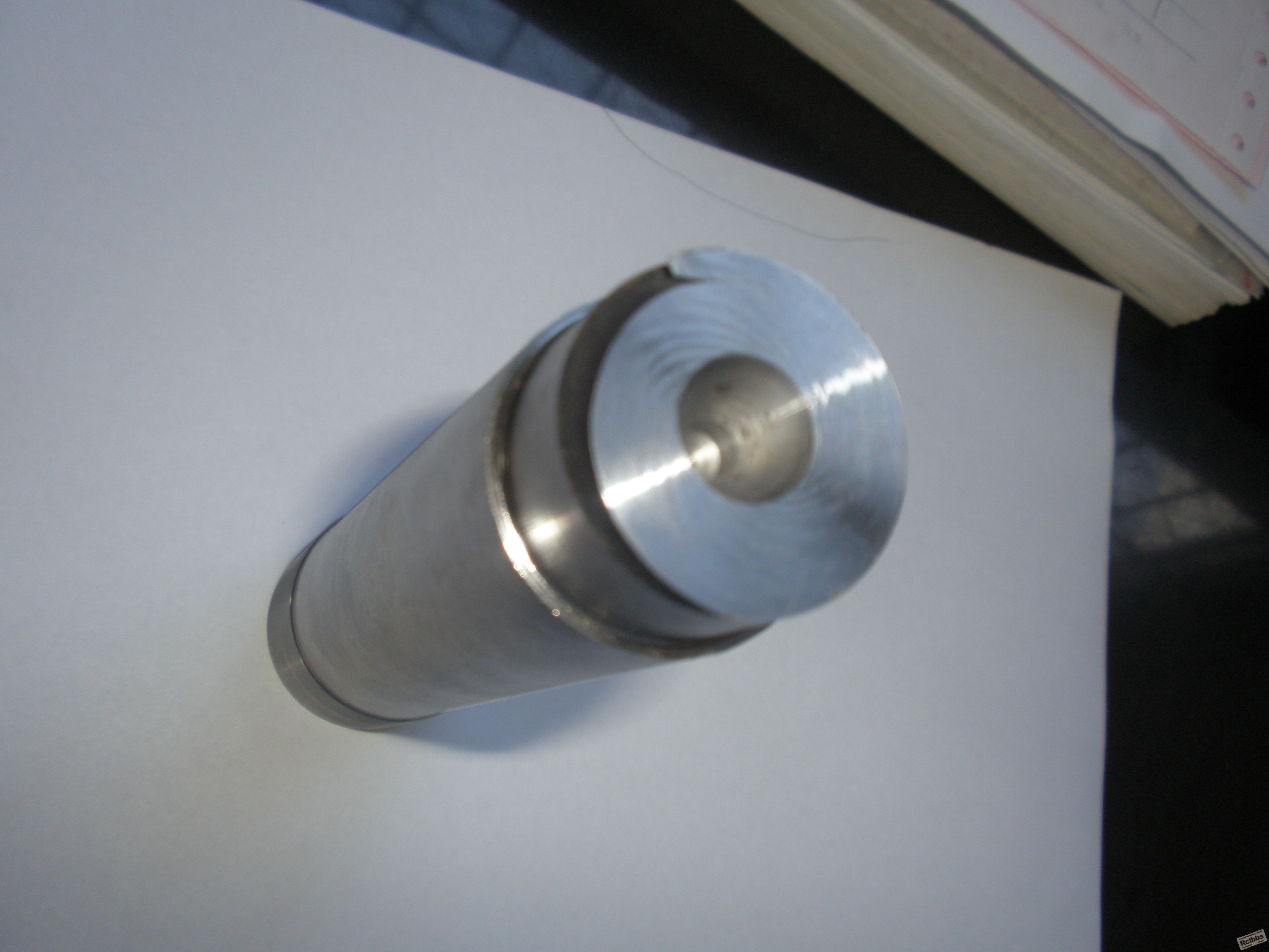

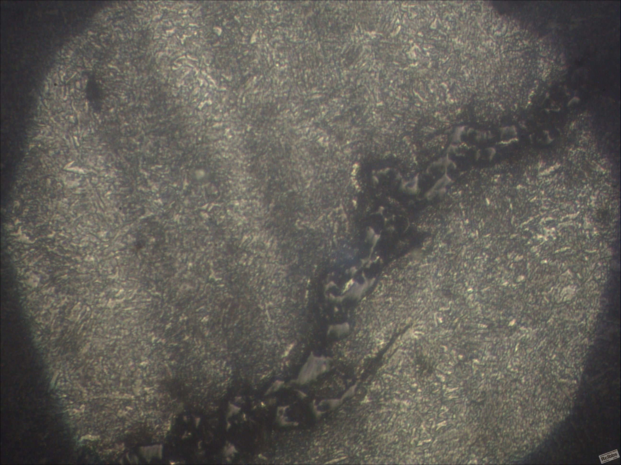

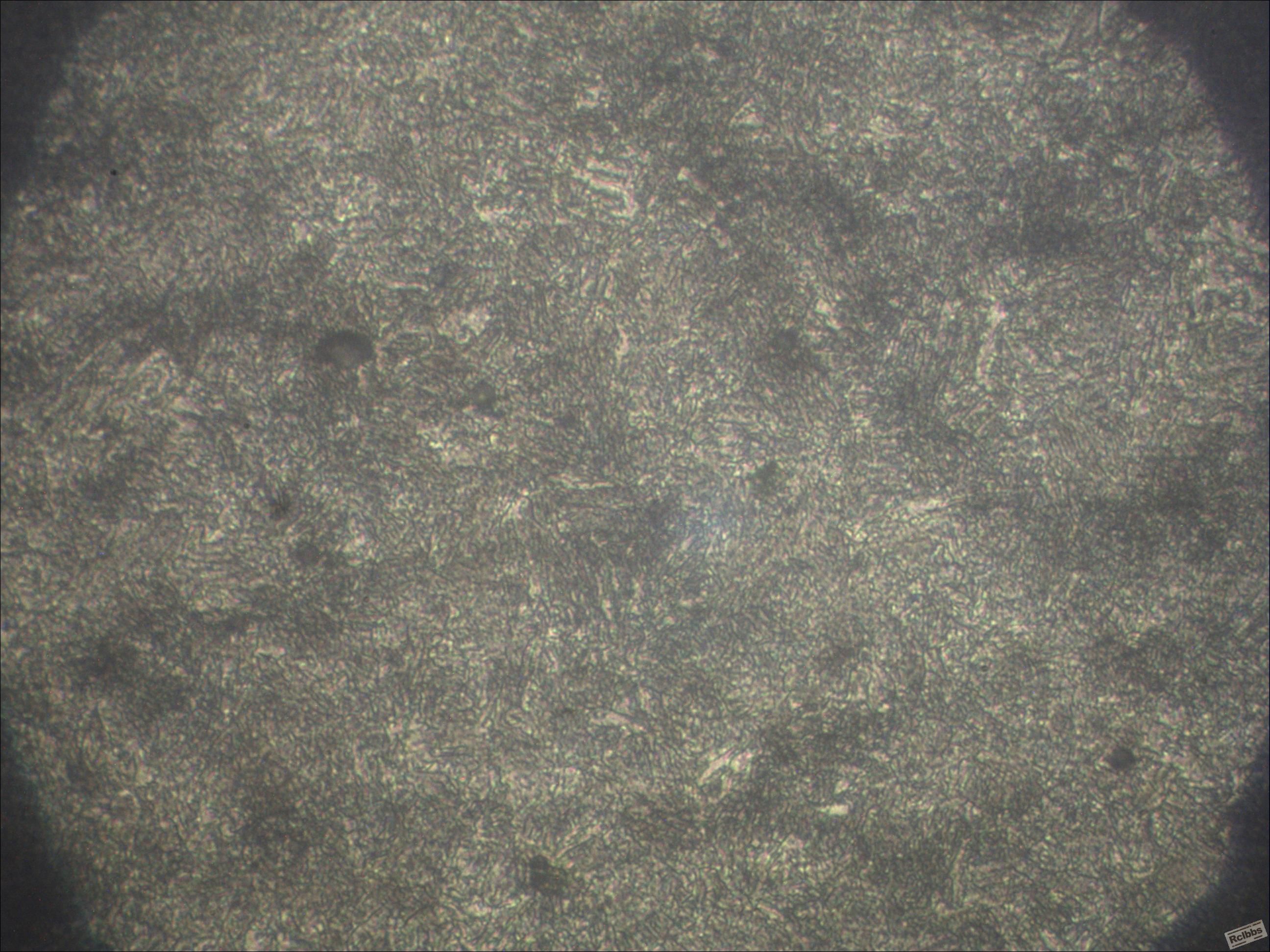

我司的某一型号产品在车削加工时发现有裂纹和脱落现象,此产品材料为40Gr,原材料为φ36的棒材,下料后经调质处理再进行加工。现将先关图片发给大神们看看,请求指点。(取样检测调质硬度HB246,技术要求HB220-250)

 楼主| 发表于 2015-8-3 08:48:37 | 显示全部楼层
伯龙马 发表于 2015-8-1 12:04
似乎是严重过热后的淬火裂纹。
过热的话会不会产生粗大的组织?这个组织并不粗大吧?只是感觉淬火比其他的要充分,边缘和心部组织都差不多少
回复 1 0

发表于 2015-8-1 11:57:28 | 显示全部楼层
你是水淬还是油淬?好像是热处理裂纹。
发表于 2015-8-1 12:04:30 | 显示全部楼层
     似乎是严重过热后的淬火裂纹。

 楼主| 发表于 2015-8-3 08:21:45 | 显示全部楼层
ZTY5439 发表于 2015-8-1 11:57
你是水淬还是油淬?好像是热处理裂纹。
具体不太清楚,是外协做的。这两种淬火介质哪一种产生裂纹的可能性大,您能给具体分析一下吗?

发表于 2015-8-3 09:37:29 | 显示全部楼层
你产品截面并不大,水淬火很容易开裂,有淬火应该没有问题。
发表于 2015-8-3 10:40:50 | 显示全部楼层
      通过观察晶界看到晶粒比较粗大,似乎有些过热了。
                                                                                 个人看法,经供参考
