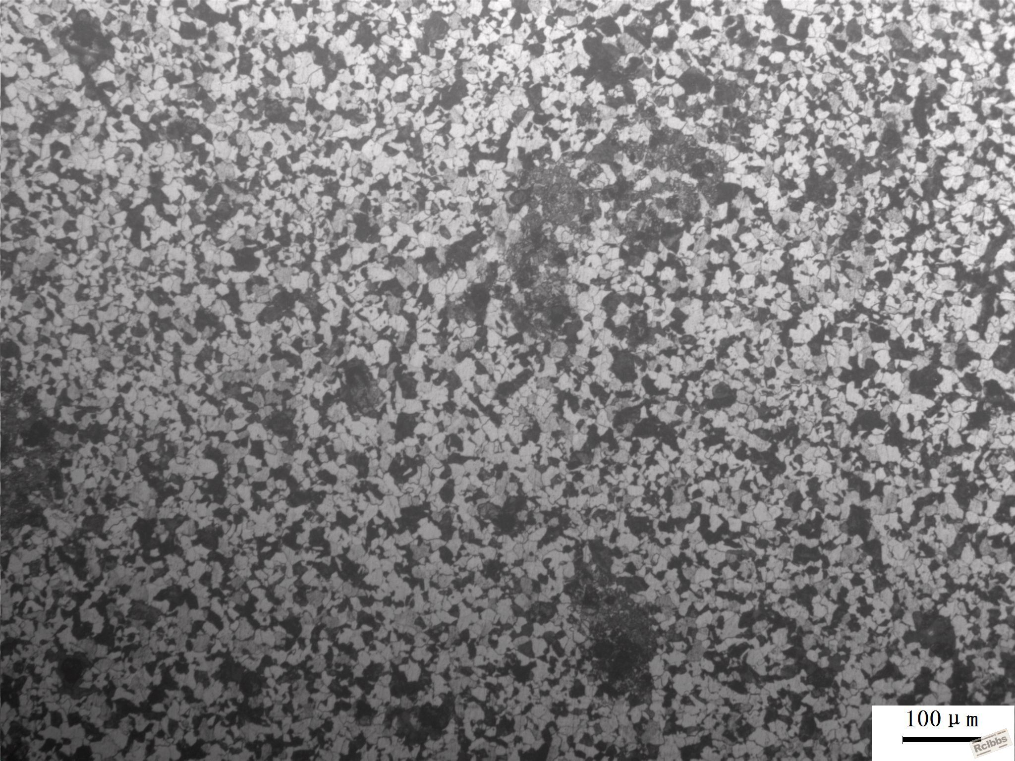

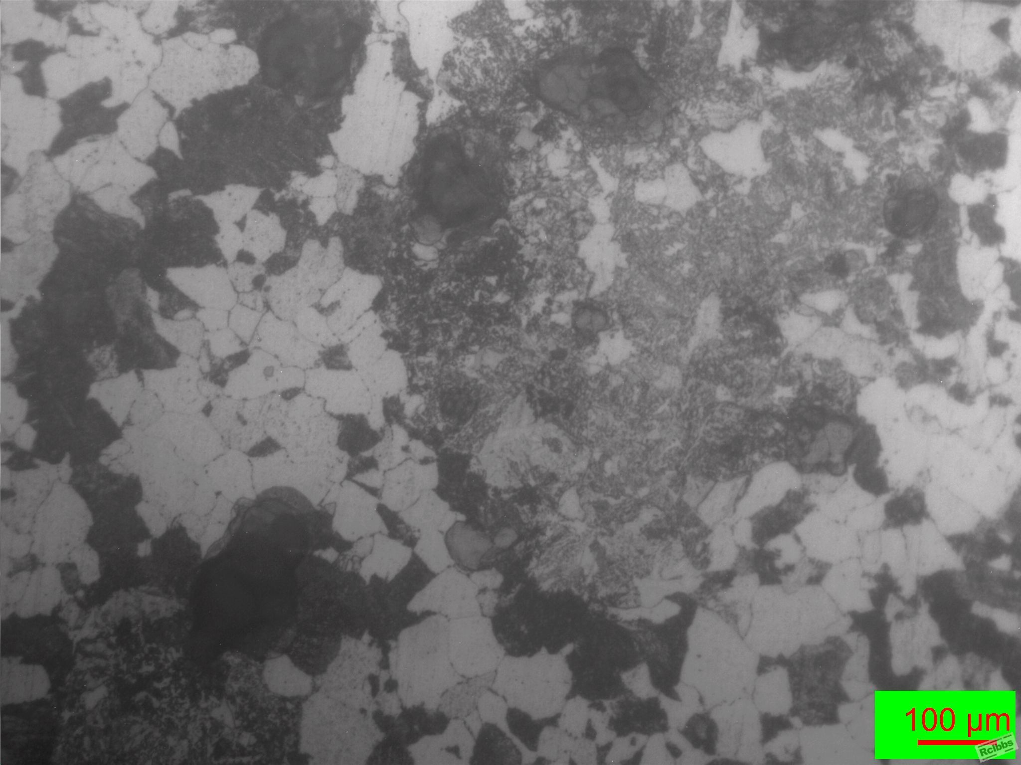

20CrMoH等温正火,加热900,保温580,硬度185HB,但是金相不能达标,求各位老师给分析一下500倍照片中的是什么组织,谢谢
100倍
100倍
 楼主| 发表于 2015-8-5 16:03:41 | 显示全部楼层
第一张是500倍的,标尺错了,第二张是100倍的
发表于 2015-8-5 16:11:30 | 显示全部楼层
   第1张照片好像铁素体球墨铸铁。真不知怎么产生的?

发表于 2015-8-6 10:45:39 | 显示全部楼层
我认为是材料成份楄析,而且正火加热温度偏低,应加热到930度,保温时间足够长,心部到温后,再保温2个小时,可以缓解,个人建议,仅供参考。

发表于 2015-8-6 16:01:03 | 显示全部楼层
建议进行一次扩散退火:980----1000度透烧后保持2h后缓冷到300度左右(转变基本完成组织均匀化,但晶粒较粗大),炉子升温到860--880度(重结晶细化晶粒)透烧后炉冷到500度左右(炉料暗黑色产生部分贝氏体)回温到710度保持1.5--2h(珠光体型的粒状索氏体)后空冷。
                            此工艺是所谓“双复合等温正火”——扩散退火+复合等温正火。
发表于 2015-8-6 18:48:28 | 显示全部楼层
加热920或930,心部到温保温2小时,速冷到630左右进等温炉630等温。

第一张500x的石墨样的东西,感觉好象不在一个焦距平面上?
发表于 2015-8-10 22:22:29 | 显示全部楼层
颗粒贝氏,晶粒8.5级偏细,提温37度!没烧好也没冷好!鉴定完毕
发表于 2015-8-10 22:26:35 | 显示全部楼层
硬度在627度且不提高回火温度的前提下你能做到173以内的硬度金相可免检
