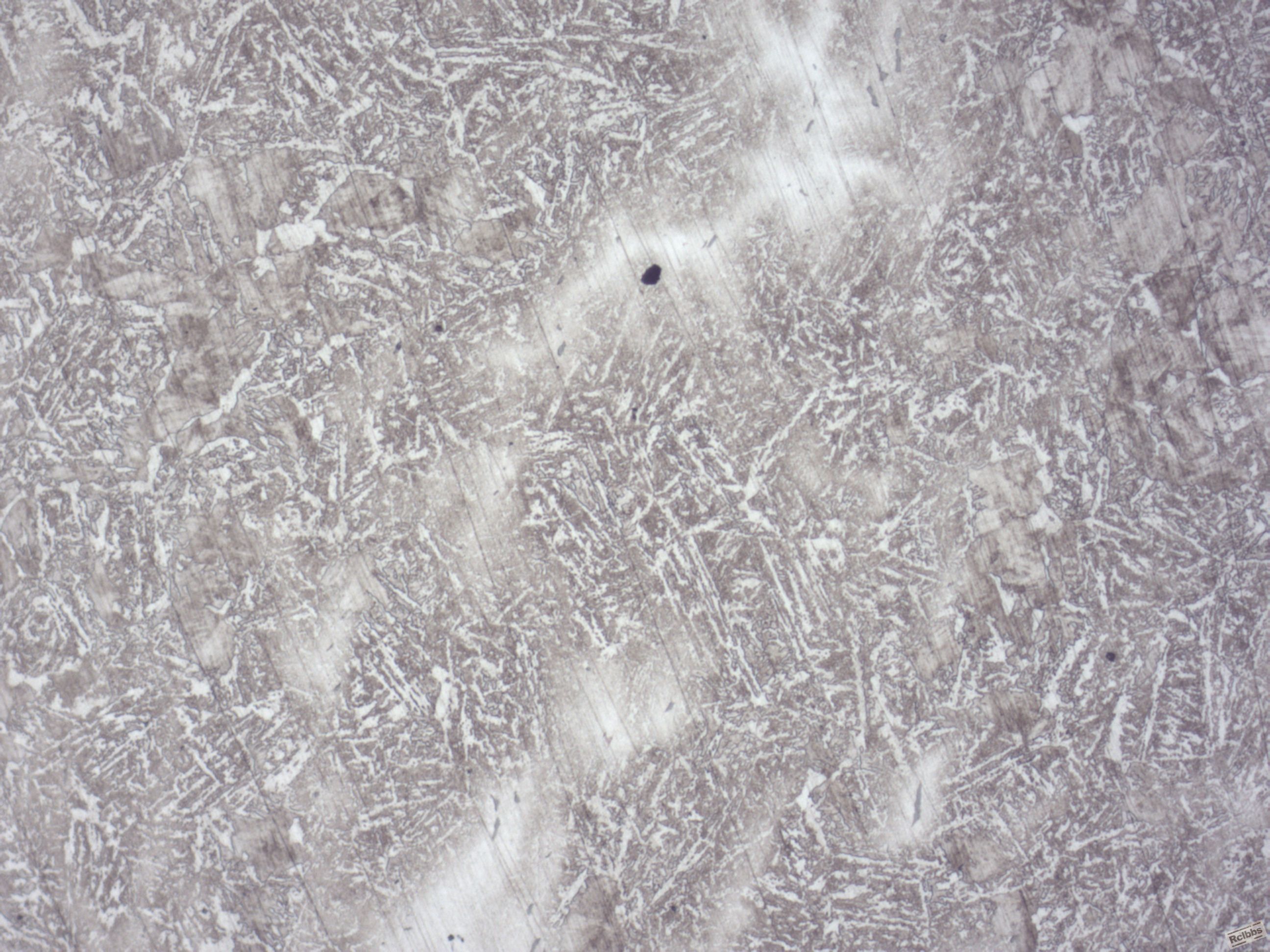

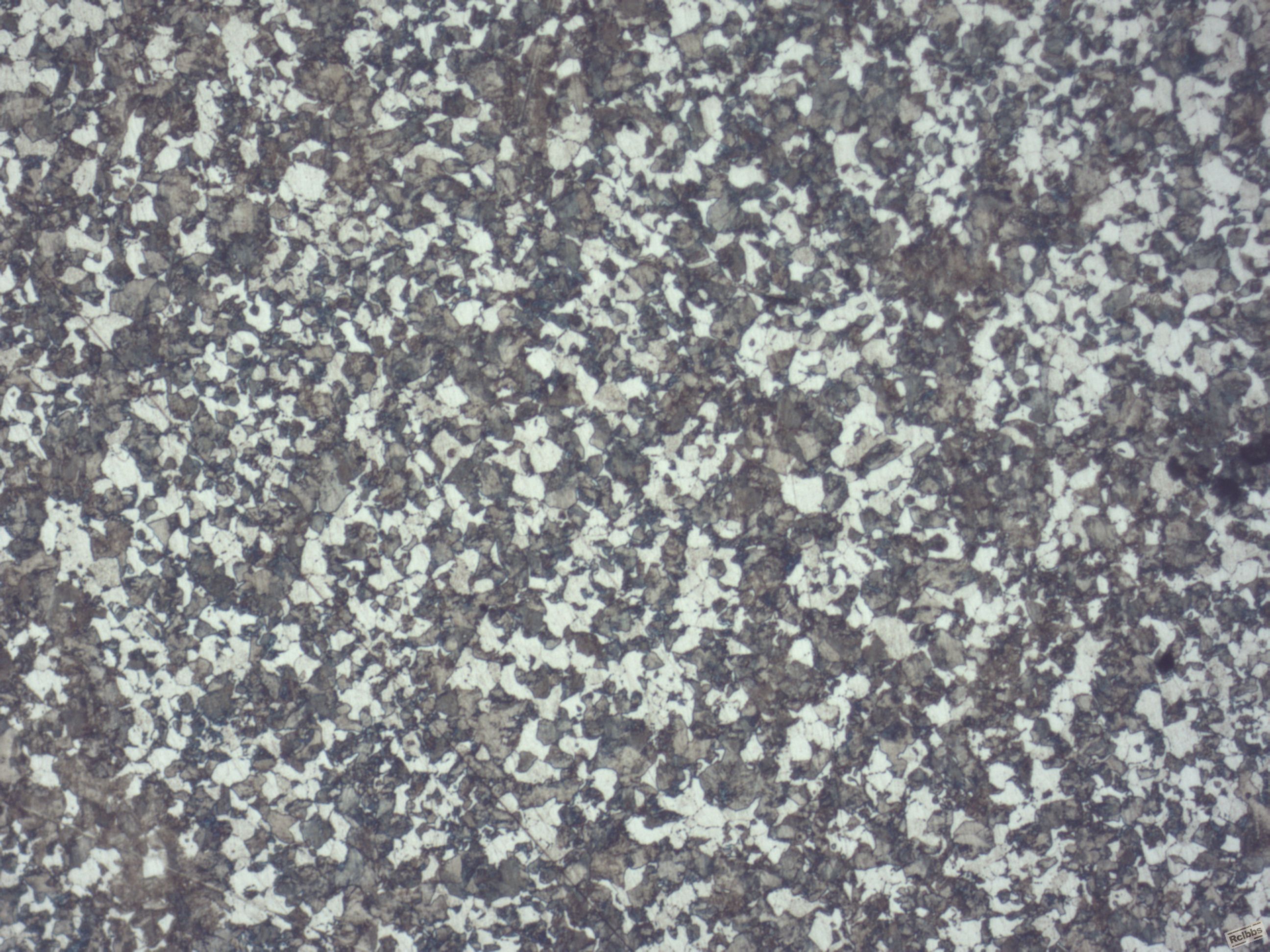

发表于 2015-8-7 10:30:54 | 显示全部楼层
上传前后的照片看看,组织转变的还不错

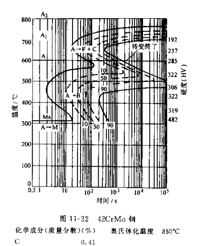

发表于 2015-8-12 12:14:50 | 显示全部楼层
楼上问题问的好,顶一个,顺便上传42CrMo等温转变曲线
42CrMo等温转变曲线
42CrMo等温转变曲线

发表于 2015-8-12 13:48:05 | 显示全部楼层
    实际我在13楼已经说明贝氏体是在550--580度左右形成的,也是在你提供的这张图上查得的,没问题。如您所说问得好,也顶您一个。
