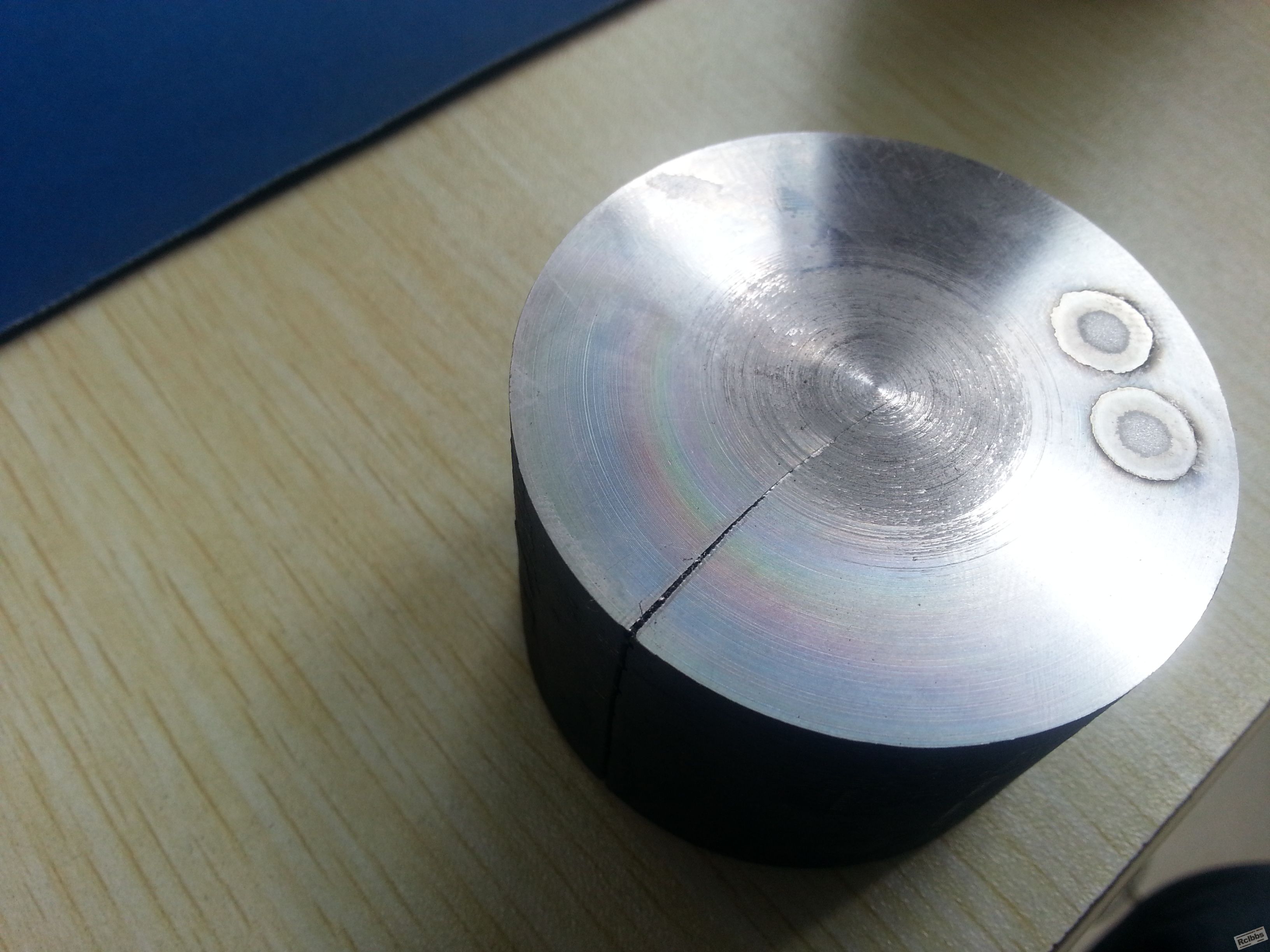

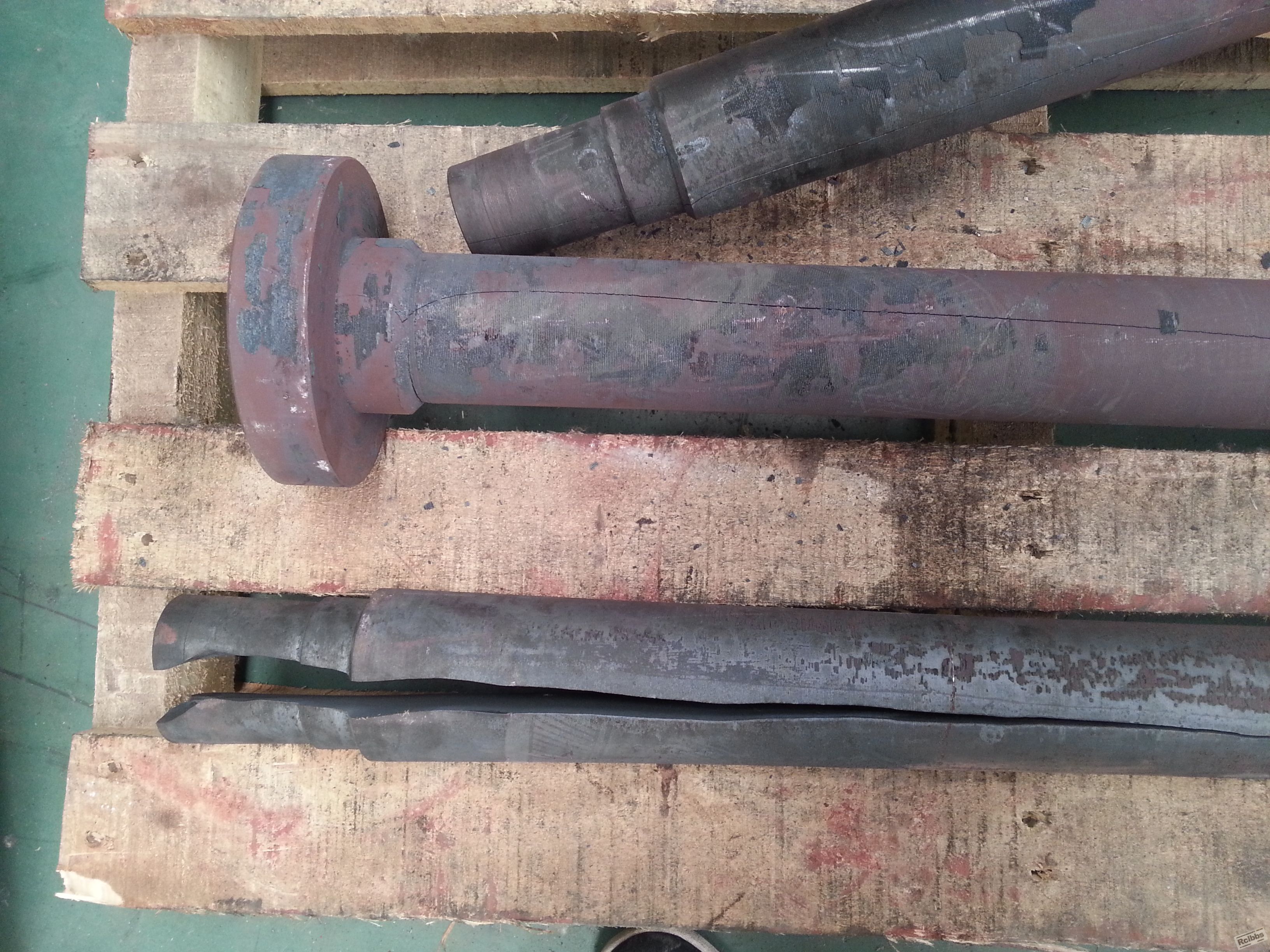

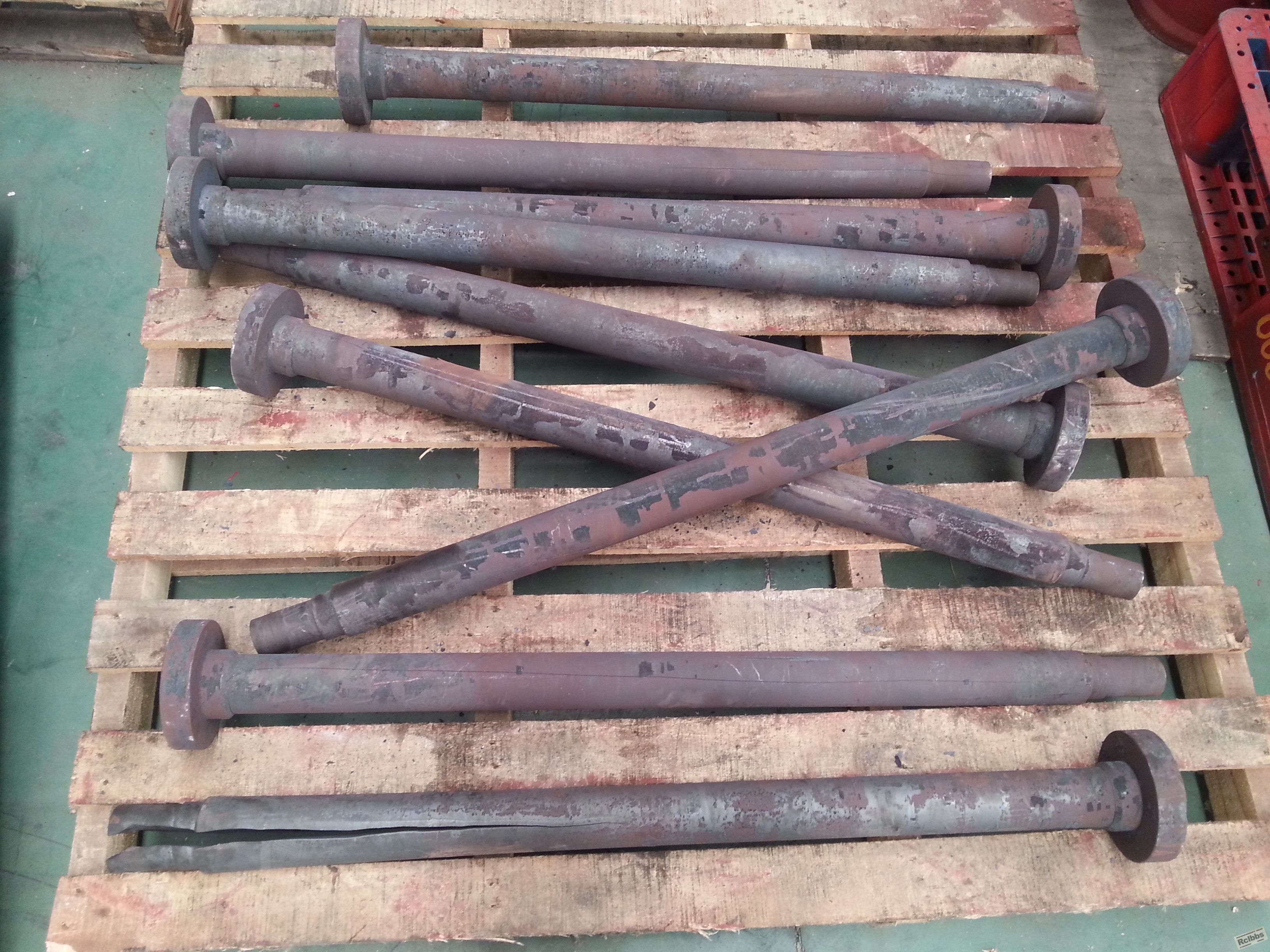

热处理工艺:
设备:井式炉
热处理:HRC25-30
淬火:850℃,3小时(42CrMo淬火液)
回火:640℃,3小时 空冷
帮我看下是什么原因造成的啊 谢谢大家
签到天数: 46 天
发表于 2015-8-7 01:49:21 | 显示全部楼层
没看懂那淬火液是什么意思?应该是淬裂了吧!
发表于 2015-8-7 05:38:32 | 显示全部楼层
      极大的可能是原材料的料头带来的严重夹杂物造成的,建议看看金相吧。
签到天数: 966 天
发表于 2015-8-7 09:07:17 | 显示全部楼层
淬火裂纹,检查一下淬火液浓度
发表于 2015-8-7 10:22:04 | 显示全部楼层
淬火裂纹,开裂端是倾斜的吗?最后一张看不太清。零件表面质量和淬火液检查一下
发表于 2015-8-17 16:59:00 | 显示全部楼层
看了后真是觉得不明觉厉
发表于 2015-8-31 13:52:34 | 显示全部楼层
有没有可能是淬火液性能下降,冷却速率增强,淬开裂了
发表于 2015-8-31 20:55:54 | 显示全部楼层
测一下实际温度,我们有一种零件就是由于温度高产生的。
发表于 2015-8-31 20:57:16 | 显示全部楼层
还有就是应该是淬火时裂的吧?
发表于 2015-9-1 16:26:59 | 显示全部楼层
原材料前后50mm是不能用的,但是我觉得这种批量性的杆部直裂应该不是。
发表于 2015-9-1 16:42:03 | 显示全部楼层
两种可能,一是原材料,二是淬火出问题了,目测你杆径在50左右,850度到温后我认为保温2小时足够了,看看你们产品脱碳没
发表于 2015-9-1 21:32:14 | 显示全部楼层
淬火液浓度太低,兄弟要加液了!淬火时要兄弟们看好点,估计有150度就出来及时回火,早点出来,不要冷透!如果现场控制好点,应该可以避免。
发表于 2015-9-1 21:33:37 | 显示全部楼层
可以化验下材料,看非金属夹杂,带状组织等是否符合标准!综合判断
签到天数: 29 天
发表于 2015-9-2 07:12:03 | 显示全部楼层
徐工,您如何推断为淬火裂纹的?没有金相,没有淬火液浓度,什么都没有
发表于 2015-9-2 12:48:35 | 显示全部楼层
从宏观形貌上看是由于零件表面质量问题引起应力开裂,个人观点。
