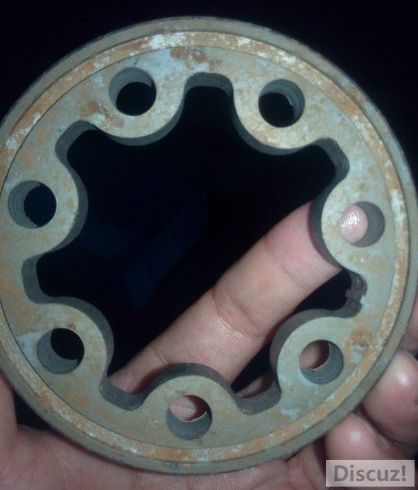

各位老师,附件图片工件材料30CrMnTi,碳氮共渗处理,清洗剂用的是科星HJ-921A清洗剂浓度5-8%,160度回火,出来的工件薄的(厚度10MM)下表面如附件,请帮忙分析一下原因,谢谢。

表面浮锈,清洗剂内再加入一定的防锈剂和清洗后及时回火可改善,建议增加一道光整处理。希望对你有帮助。

清洗回火后厚度在10mm以下的工件表面大部分有浮锈,厚度在15mm以上的基本看不到浮锈,同种材料,不知道什么原因?
