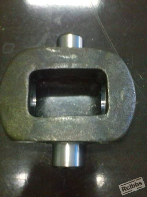

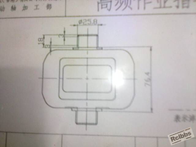

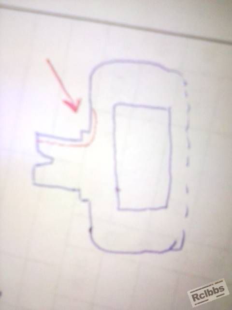

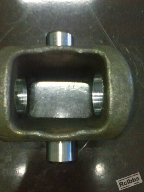

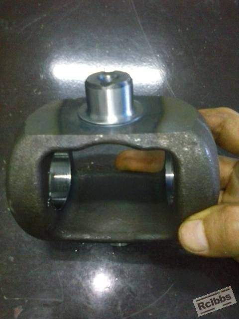

这是驱动轴上的十字轴框架,最近实验很是头疼,要求两头轴处高频蘸火,根部台阶处要有硬化层,我简单画了一下,红线为硬化层,实验时轴处硬化层挺好,台阶处硬化层很薄,几乎没有,然后降低板压,延长一下加热时间,台阶处有了硬化层,但是轴处的硬化层太深了,中心孔钻孔钻不动了,应为是一次蘸火,我发现加热时轴处先热,台阶处在轴达到800度时才开始微微发红,我们考虑是感应器设计不合理,前辈们给支支招吧!谢谢

我们专业制作感应器的,您这个零件难度不大啊,可能是你的感应器结构不是太合理。已经加你QQ了

感应器结构需要调整一下,零件其实很简单
