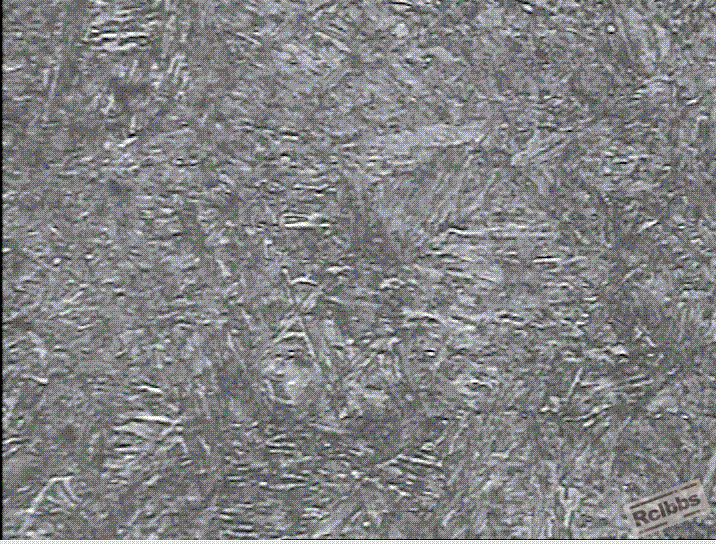

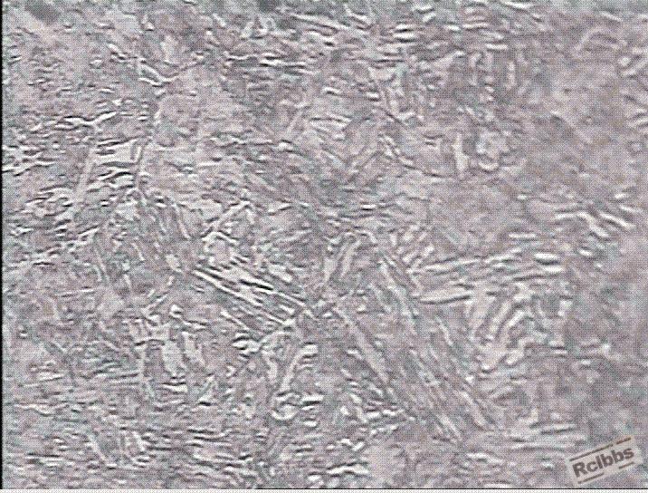

大家好,我有关于40Cr调质出现异常,同一炉有的产品硬度HRC30,有的HRC21,但是同一只产品硬度是均匀的,图片如下,分析一下是什么组织,怎么导致的,图片都是400倍
HRC21
HRC21
HRC30
HRC30

发表于 2015-8-27 07:12:01 | 显示全部楼层
条块状的铁素体挺多的,应该是加热不均造成的,建议找设备厂家来给你检测炉温,重新校准炉温。

发表于 2016-1-5 15:43:22 | 显示全部楼层
贝氏体
一:检查淬火组织
二:校准炉温,调整装炉方式
