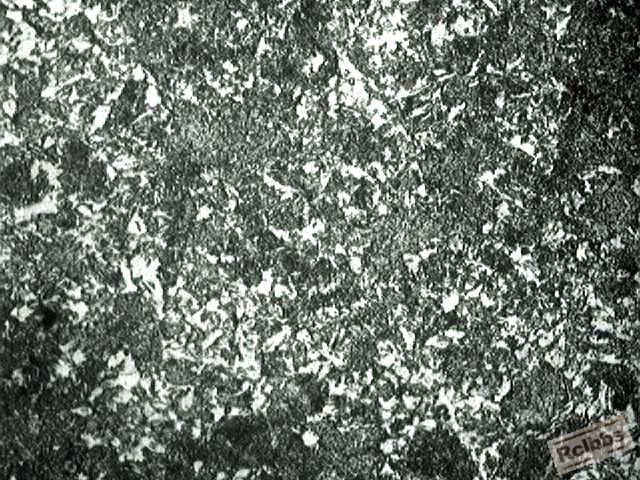

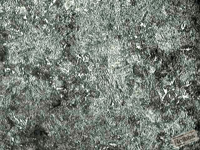

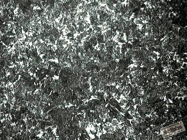

大家看一下这几张图都是什么组织,材质看了下好象是35Mn2。

铁素体+回火索氏体

楼主,这应该是同一工件的不同部位吧,另外问下35Mn2和45相比使用效果或检测(力学性能)怎么样

楼主的图片是多少倍的?100*和500*吗?

首先,你的热处理工艺是什么?硬度大概是多少?如果这些情况不是很清楚的话,得出的结婚只能是推测,看图片,推测铁素体应该是未溶的,基体应该是贝氏体加马氏体回火组织
