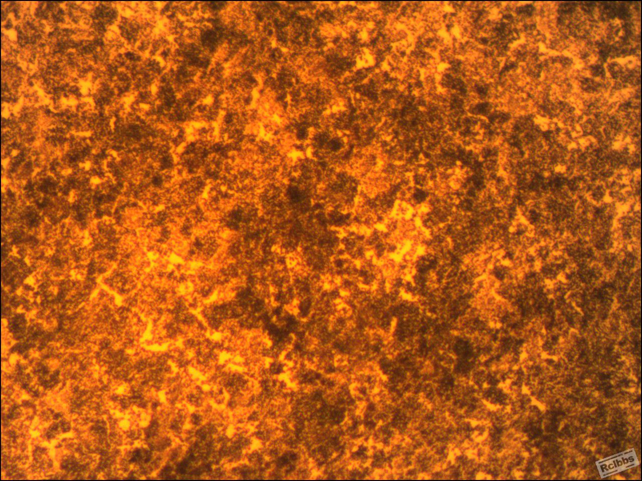

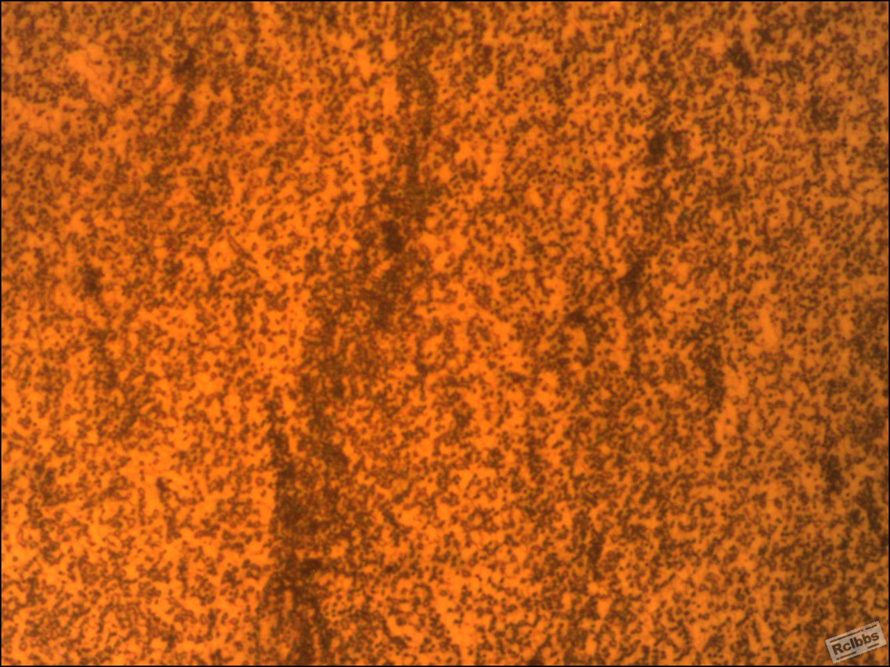

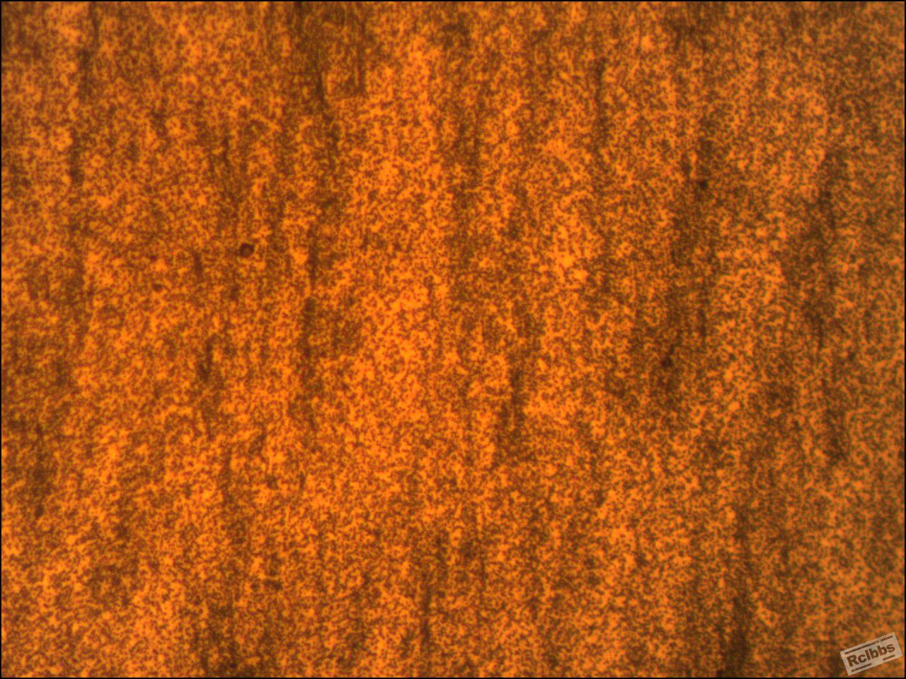

从别工厂拿的样品,锻造毛坯件,切割后看组织及硬度,图片是放大500倍及1000倍,硬度在HBW269,比较硬,大家看看这是经过什么处理?球化退火或是完全退火?硬度怎么这么高? 500X表.JPG

第二张是球化体,像球化退火的。第三张球化体不明显
