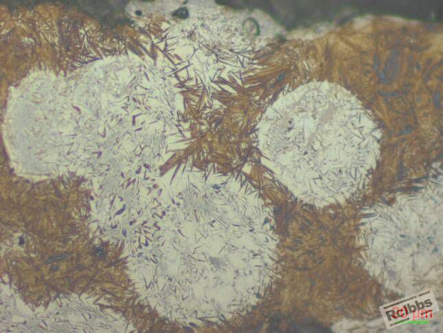

這是一個顆粒的組織,能譜測出來的成分是Fe,Si,請問各位老師,這是什麼組織?

  是不是球墨铸铁的等温淬火组织的金相啊?
如果是,则球状的是铁素体组织。褐色的是下贝氏体(或马氏体)组织+残余奥氏体组织。
