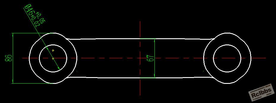

公司新开发了一件新产品,需要进行调质处理。
我主张用67mm作为计算调质时间的最大有效厚度,另一位同事主张用86mm作为最大有效厚度计算调质时间。
我认为86mm处需要钻直径46的通孔。钻孔后实际最大有效厚度40mm,钻孔部分属于无用部分。
大家认为用哪个作为计算调质时间的依据更好。

  你的图看不懂,是管子吗?67是直径吗?

恕我直言,你这图是平面的,我们看不到厚度,对于我们而言,高度也可能是厚度,但是看不到高度的数据。你这是侧视图,俯视图,or主视图,应该交代清楚。

个人觉得按86mm有道理,虽然热处理后(钻直径46的通孔。钻孔后实际最大有效厚度40mm,钻孔部分属于无用部分),热处理过程还是该部分影响加热效果,除非预先钻孔。
