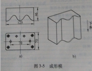

     实例2
     1)零件名称:成形模具。
     2)所用材料T10A钢。
     3)技术要求:硬度为58~62HRC。
《 快 速 加 热 工 艺 参 数》
     1)将图3所示模具的各孔用石棉堵塞好;
     2)在960~980℃加热4min;
     3)按图示方向浸入水中冷却10s后转油中冷却;
     4)160~180℃回火60min后空冷到室温。
《处 理 结 果》
      经盐浴快速加热淬火后硬度均合格;使用性能良好。
