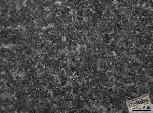

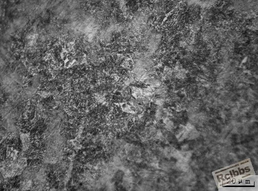

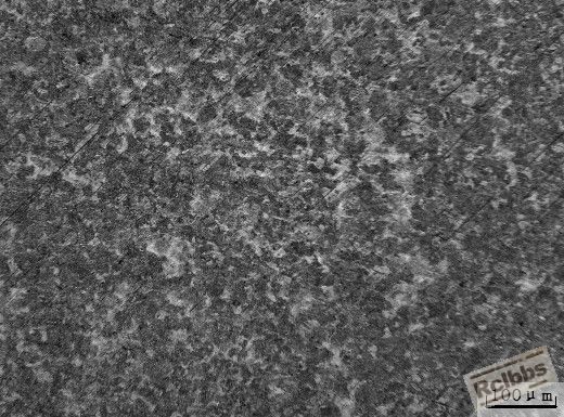

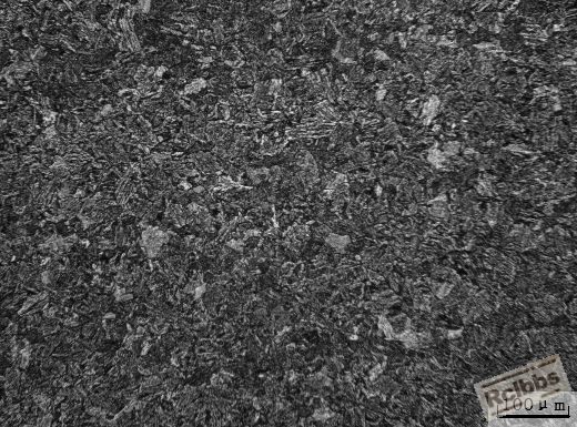

请高手看看,这组织是什么。化学成份:C0.40%、Si0.25%、Mn1.20%、Cr0.70%、Mo0.28%、Nb0.03%、V0.08%、Ti0.025%。轧后硬度在360HB,检验组织,有评粒状珠光体、有的评珠光体+铁素体+少量马氏体,请专家评一下。 4138M轧后组织w90-2.jpg 4138M轧后组织w91-1.jpg 4138M轧后组织w92-2.jpg 过程料三角口9组织.jpg

隐隐约约的贝氏体 看不清楚的  楼主重新制样看看

硬度太高,在350~360HB,怀疑空冷有点淬火了,就是看不出是否有马氏体。
