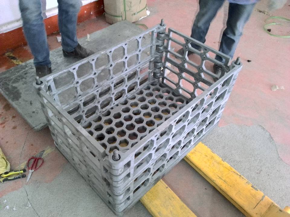

发表于 2008-5-27 14:15:41 | 显示全部楼层
采用铸造的工装
建议采用精密铸造的工装,可以灵活的在各需要加固的部位进行局部的加固,寿命远高于焊接,我们公司过去采用焊接的工装,寿命短,重量大,工件装炉量和变形量大,采用铸造工装后,解决了此问题。但一定要选用水平高的厂家,否则,还不如焊接的。
发表于 2008-5-28 16:11:24 | 显示全部楼层
600*350*100的料筐,我公司可以采用精密铸造制作。不知道你的炉子在热处理时的常用温度是多少,可以选择不同的材质来铸造。寿命一般在一年以上。主要还是看使用的炉次。需要详细了解,欢迎与我联系
