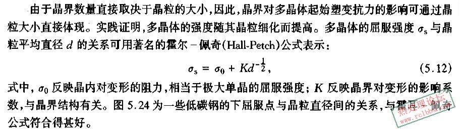

发表于 2008-6-23 18:05:00 | 显示全部楼层
屈服强度和晶粒度的关系
以上材料均出自:http://www.rclbbs.com/viewthread ... 9%E7%A7%91%E5%AD%A6
《材料科学基础》(胡赓祥、蔡珣主编)
