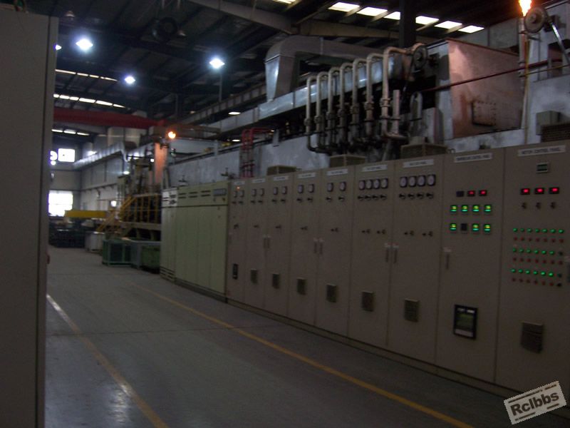

光洋名气大一点,益发还可以,和马勒是姐妹公司。至于宇热好象影响不大。

发表于 2010-8-10 15:16:21 | 显示全部楼层
看看 BAB生产线
