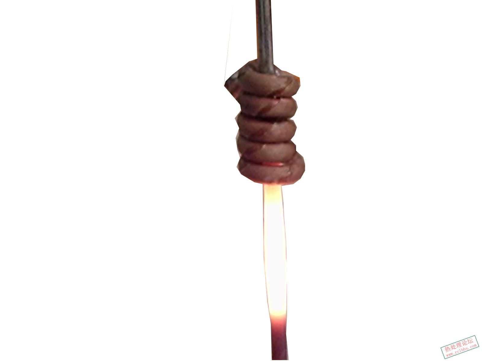

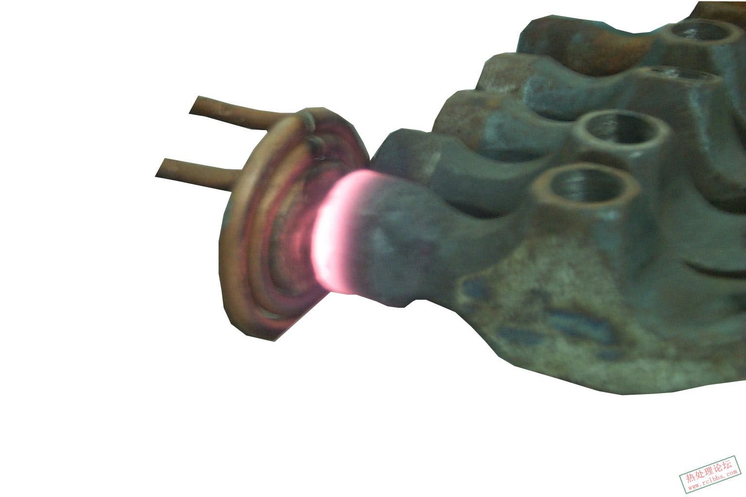

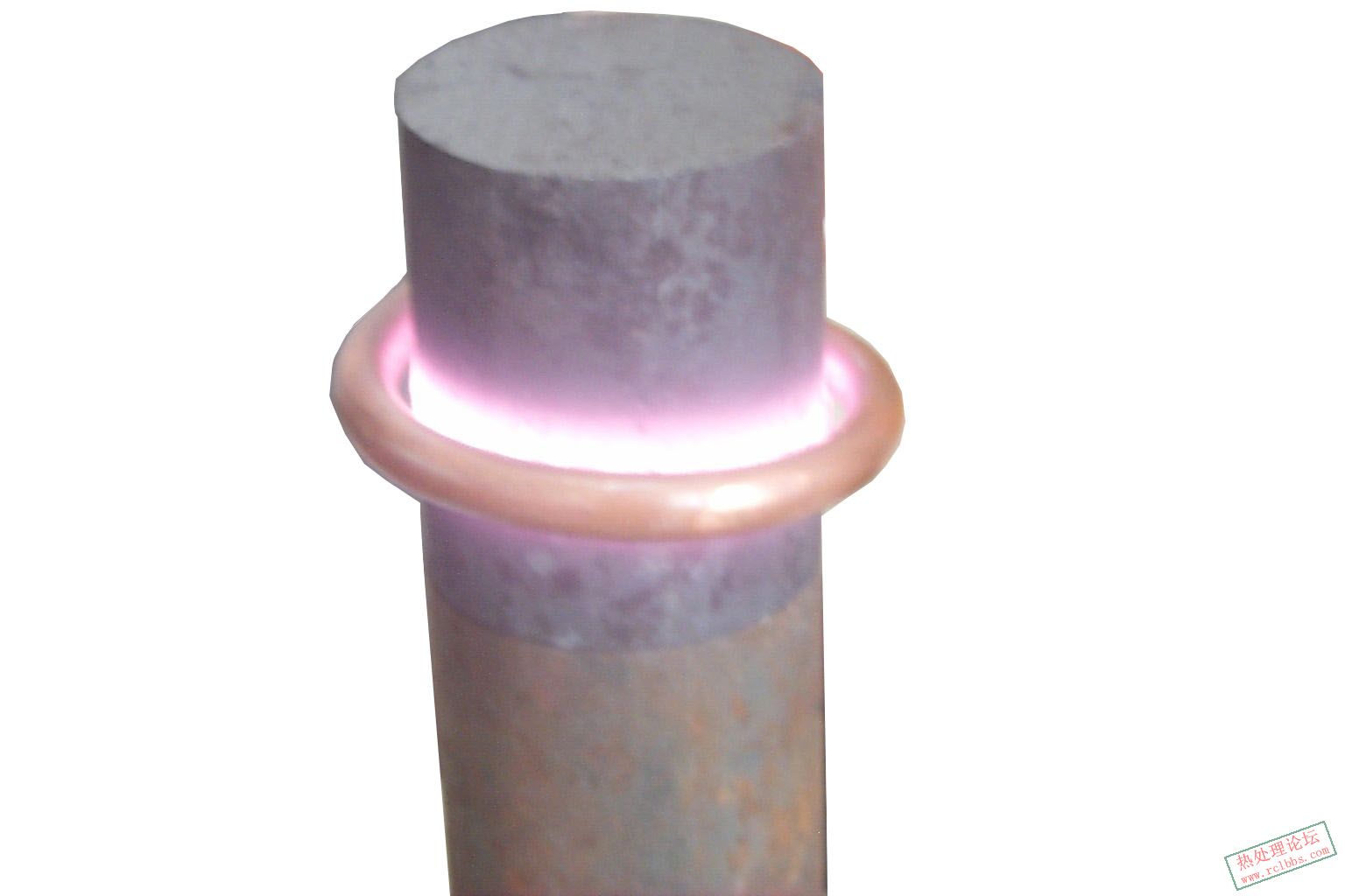

我们感觉感应加热设备热效率高(节能、经济),现在开发出的设备小巧占地少(有个用户用感应设备取代原先老生产线,节约了四分之三的厂房),加热快(生产效率高),可重复性高(质量稳定,适合批量流水线生产),真希望大家都考虑感应加热设备。
公司在小体积(二三十公斤,比电脑机箱稍大)感应加热设备这一块耕耘了很多年,早先开发出的产品频率在30-80千赫,在焊接方向使用已经铺开;但是近年开发出的高频小设备(频率可达1.1兆赫)公司原先设想在热处理方面得到推广应用,但苦于开发出的新产品,极少最终用户知道我们。大家有没有好建议?
因为有一定的知名度,现在学校购买的比较多,我们实际碰到一些热处理用途的客户,我发图片上来,大家再讨论或者结合自己看此类设备还可应用在哪些方面?

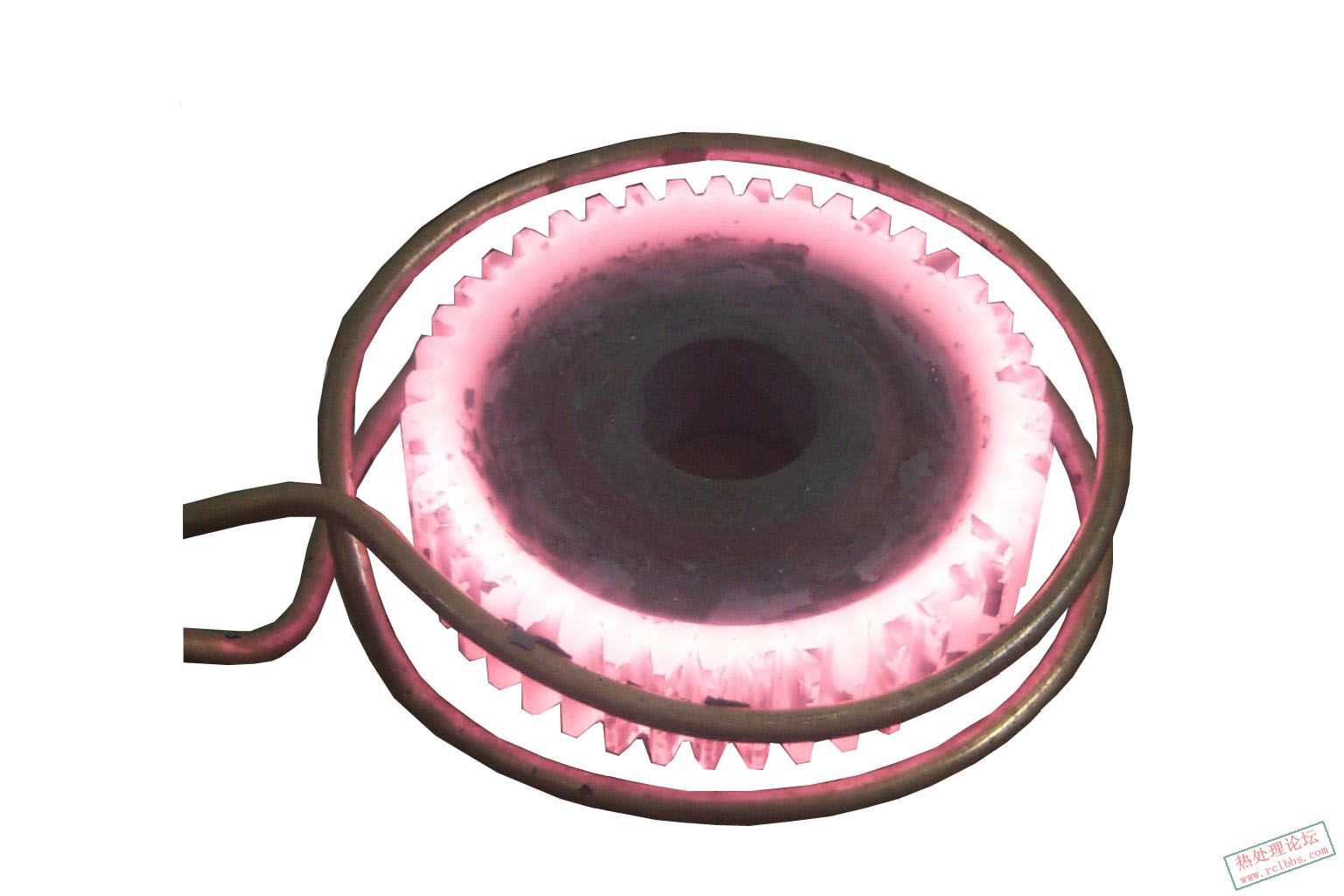

楼主的齿轮淬火照片PS过吧?那样的感应器也能加热到那种程度?
发表于 2008-6-23 21:32:12 | 显示全部楼层
请教楼主,1。1兆的频率,淬火硬化层合理的深度是多少mm?如果依靠传导加热,是否就失去了高频淬火的意义了。从几张照片看,不应该是你说的频率加热的状态。难怪2楼说你齿轮加热照片PS过了,那么简易的感应器,那么大的间隙,能加热到如此程度?
别把大家质疑当回事。
 楼主| 发表于 2008-6-24 04:21:28 | 显示全部楼层
照片是PS过,但都只是去了背景而已,PS水平还没有那么高。
“不应该是你说的频率加热的状态”这几个工件的加热频率不到200K。

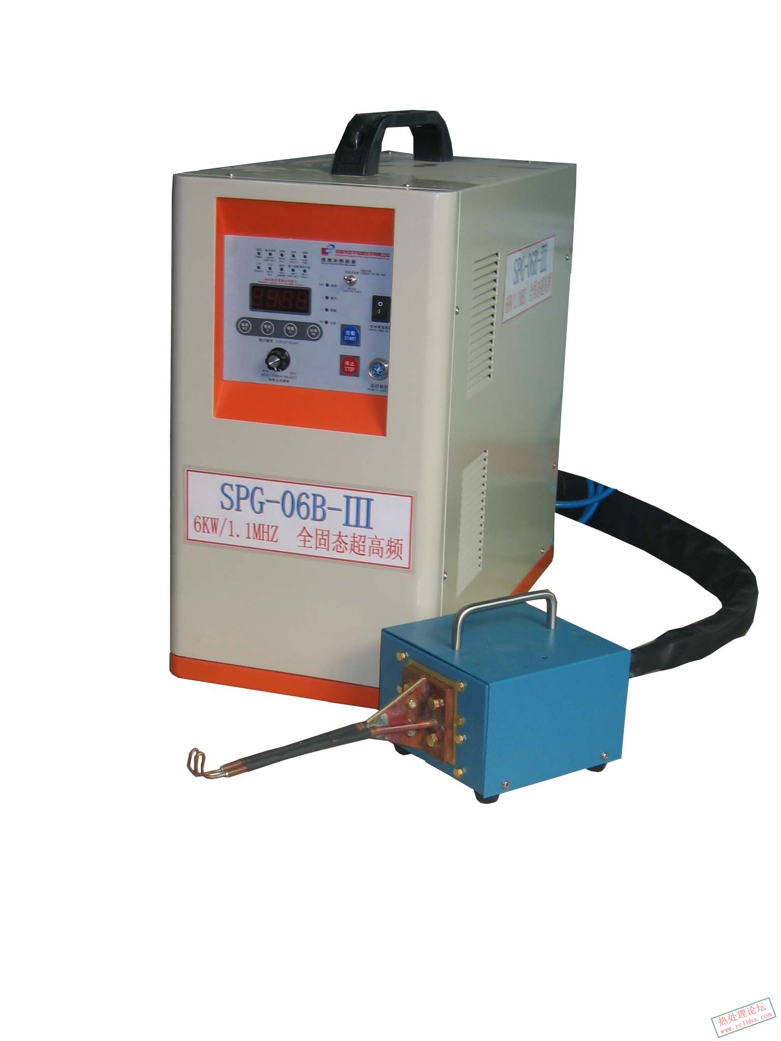

 楼主| 发表于 2008-6-28 11:09:31 | 显示全部楼层
没有300KW,1.1MHZ。是6KW,1.1MHZ。
附设备图片。
