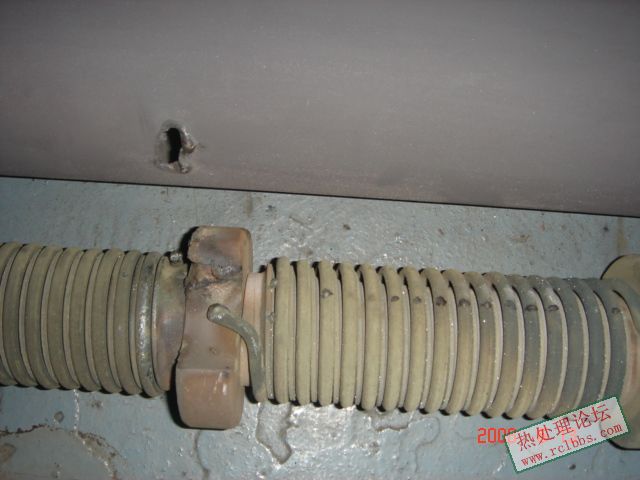

以前常见的辐射管加热芯都是直排的,这次我们的设备断了一根辐射管,终于见到了螺旋排列的电阻丝。
上网一查,才知道辐射管的管芯有笼框式、立绕带式、电阻丝环绕式。
那么各有何优缺点呢?

 楼主| 发表于 2009-1-7 17:32:13 | 显示全部楼层
回复 8# 天津鼎元 的帖子
很多都是因为加热丝和外管连接后放电熔断的。管还挺直溜的。
真正说弯得使丝与外管接触得很少,或者说还没到这种程度就断了。
是不是大家也是此情况居多?
发表于 2009-1-7 19:35:43 | 显示全部楼层
我们的辐射管损坏形式大部分和楼主的一样,外壳被击穿,仅有少部分是因弯曲变形失效的,曾经出现过一台箱式炉一天损坏3根辐射管的情况。
