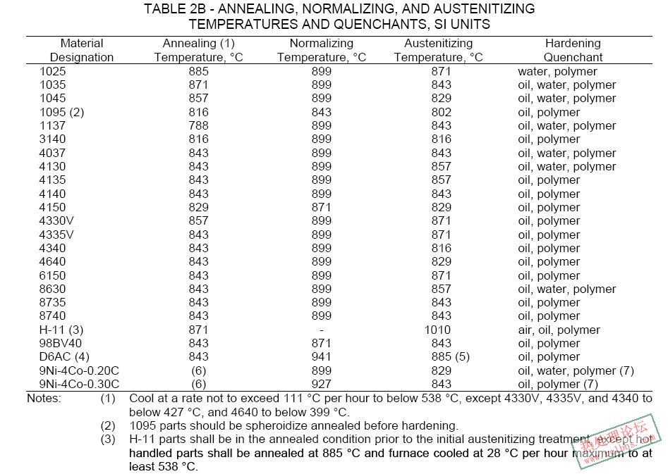

各位同仁老外给了个4650的材料,没有化学成分,希望帮忙

你好
是否弄错了,我只找到4640的材料,并没有4650的材料啊?

发表于 2010-6-3 10:09:54 | 显示全部楼层
4650,我们行业可以用来生产高强度螺栓,国内一般使用SCM435替代,详细资料,没有找到
