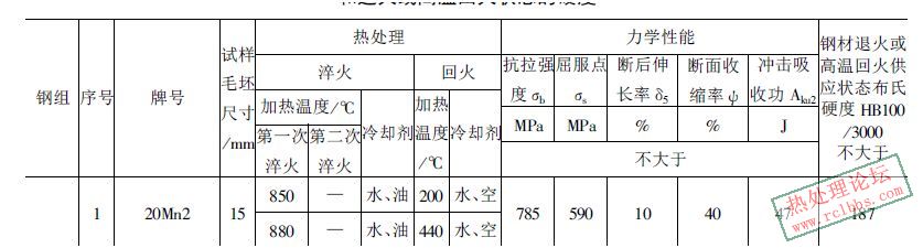

我厂做的20Mn2的环形锻件在淬火后硬度在40HRC~48HRC,抗拉要求为565以上,屈服为483以上,回火温度我不能确定,请高手指教!谢谢!

要求这么低应该很容易做到的。而且又是锻件。
