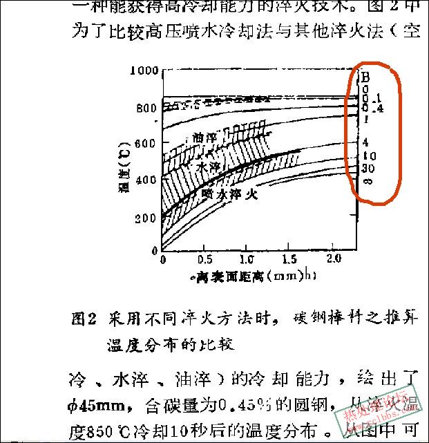

请教各位大虾:图中的“B“是?
我在阅读一文时发现该图不知怎样理解。如要参看全文者,链接下面即可

是冷却强度的一种评价吗

看数值像是冷却强度或者是淬火烈度,但一般用H表示呀

文章是从日文翻译过来的。是否此B为楼上的H之意?
若是“淬火烈度H”,则应该对应一种介质的特定冷却方式只有一个值,且H值没有达到10甚至30的说法,况且还有一个“无穷大”符号!?

没注意到“无穷大”符号,但在有的资料上冷却强度=淬火烈度。

5楼说的有道理。

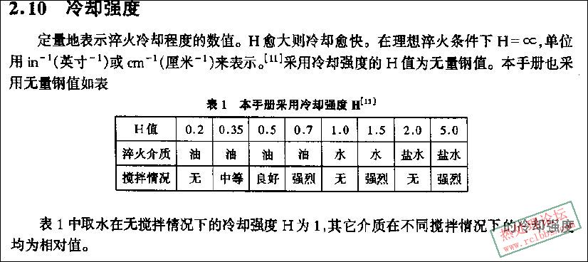

我刚看了一份冷却强度的资料,用的符号与上图不同。见下面:

赞同各位同仁的说法,我认为也是淬火烈度,但请教一下,淬火烈度在实际的热处理中到底有何应用价值?
