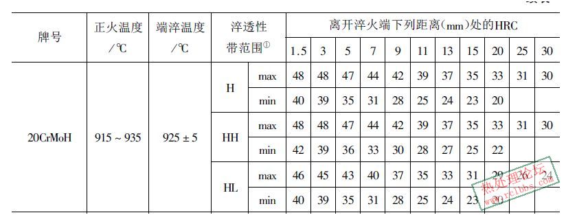

CSiMnCr其他
20CrMoH0.17~0.230.17~0.370.55~0.900.85~1.25Mo0.15~0.25

SCM420H即20CrMoH,为日本牌号,特性:1、表面渗碳硬化处理用钢。2、良好的加工性,加工变形微小,抗疲劳性能相当好。用途:1、用于齿轮、轴类、活塞类零配件等...2、用于汽车、飞机各种特殊零件。
