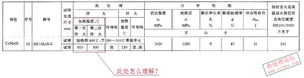

是不是先950淬火一次,再880淬火一次,完事再回火啊?

发了一星期了,怎么没人回帖?难道没人知道?
请高手赐教,谢谢

 楼主| 发表于 2008-7-21 12:35:34 | 显示全部楼层
点下图片不就放大了。
发表于 2008-7-21 12:37:09 | 显示全部楼层
你的理解应该是正确的
 楼主| 发表于 2008-7-22 20:50:09 | 显示全部楼层
回复 6# 的帖子
那为什么要两次淬火呢?
什么道理啊?
此国标中,好多都是这样的
签到天数: 6 天
发表于 2008-7-22 21:53:56 | 显示全部楼层
2个试料  一个等温  一个沾火 950到880是个范围  这种材料一般用900正负10
