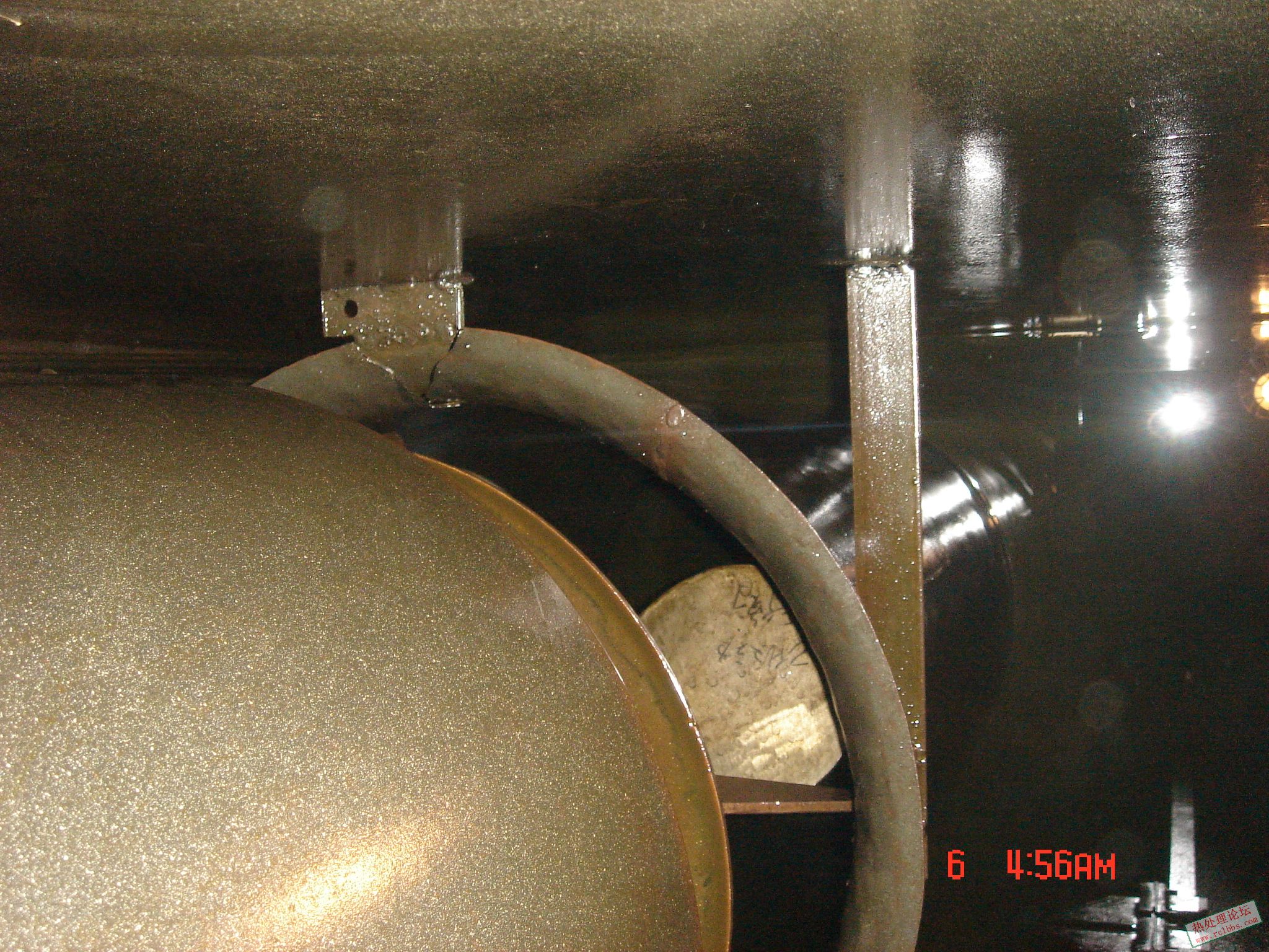

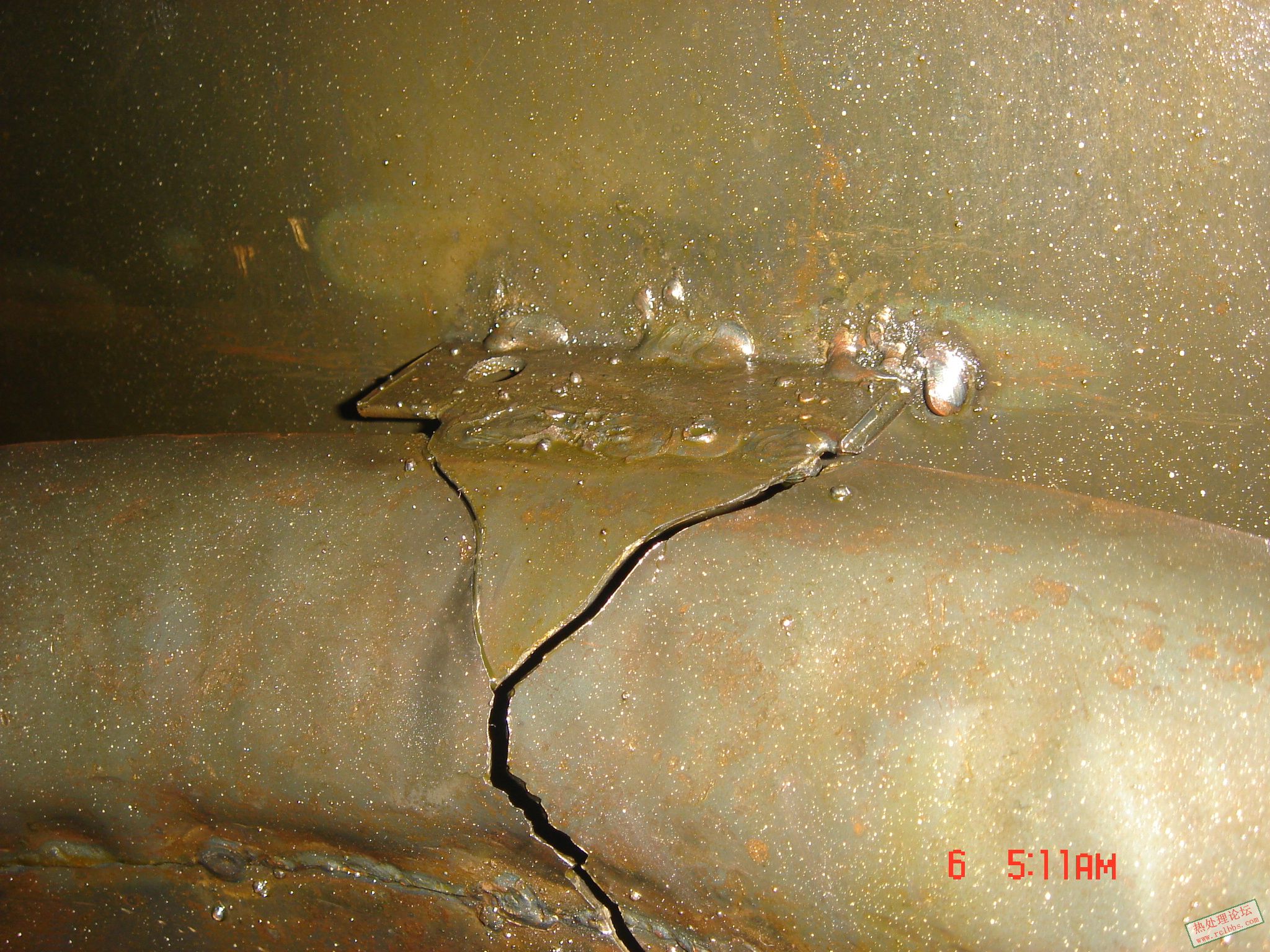

大家看看这几张图片说说AICHELIN的质量,外表看着很好,但实际内在的质量呢?
油槽导流桶
油槽导流桶
油槽导流桶
油槽导流桶

第一张图是第二张图的局部放大吗?

请楼主能否明确一下,是AICHELIN什么设备?图片上的是哪个部位?

既然有老兄想了解的更清楚些,那我就说说:AICHELIN的推盘炉,这个位置是淬火槽的导流桶

导流筒用的是Q235,而断裂处没有塑性变形,所以这是典型的疲劳断裂。
肯定是因为油搅拌器质量不好,震动过大造成的;或者是由于搅拌器桨叶制造质量不好,喷出的油流喘震造成的震动。
焊口质量欠佳,焊接位置很容易引起应力集中,也是造成问题的帮凶。

"导流筒用的是Q235,而断裂处没有塑性变形,所以这是典型的疲劳断裂。
焊口质量欠佳,焊接位置很容易引起应力集中,也是造成问题的帮凶"
佩服!
