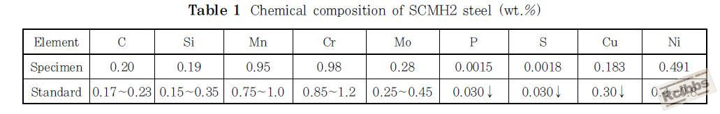

发表于 2013-10-9 16:29:40 | 显示全部楼层
成分参考,以供大家用
成分
成分
