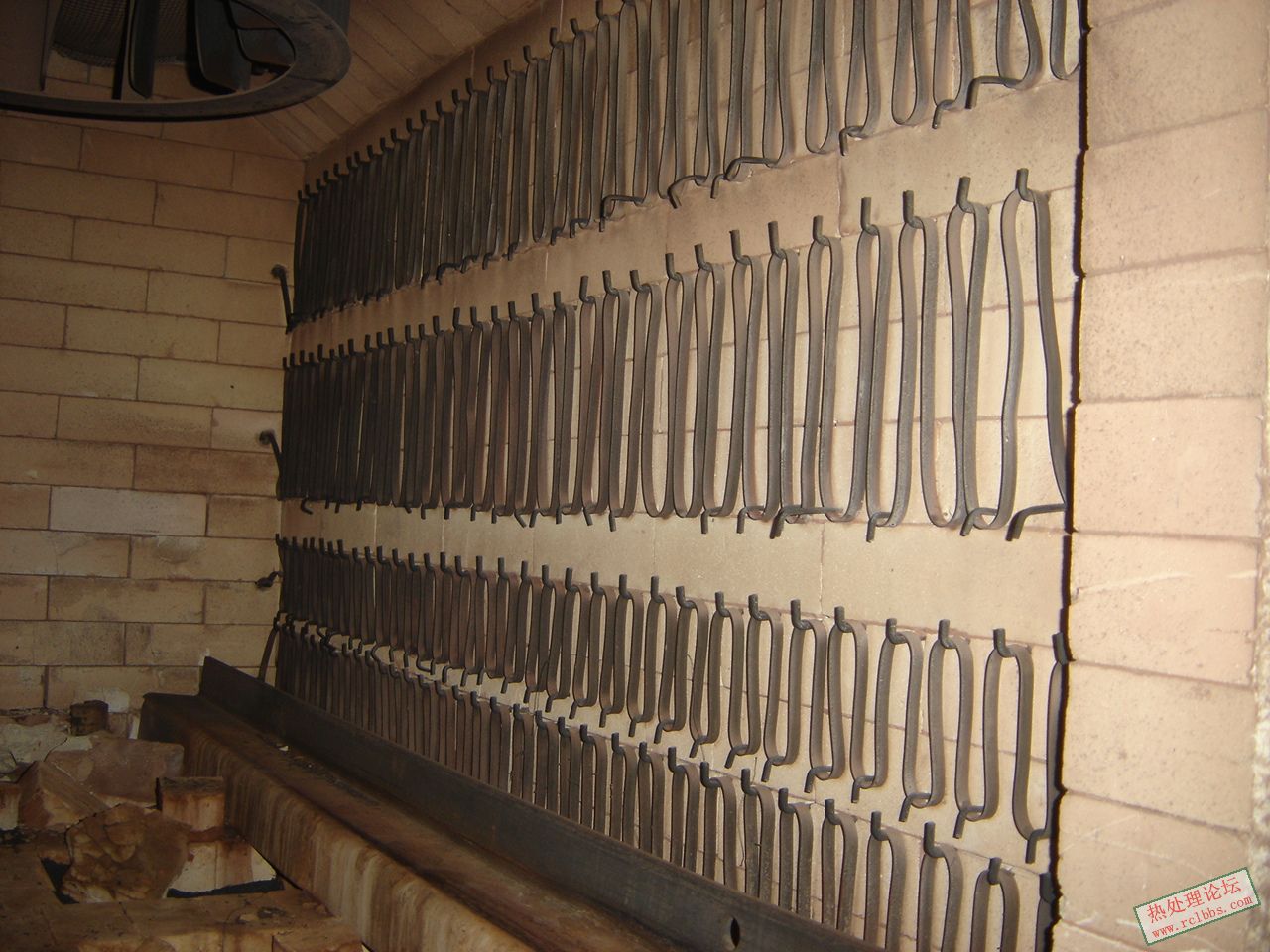

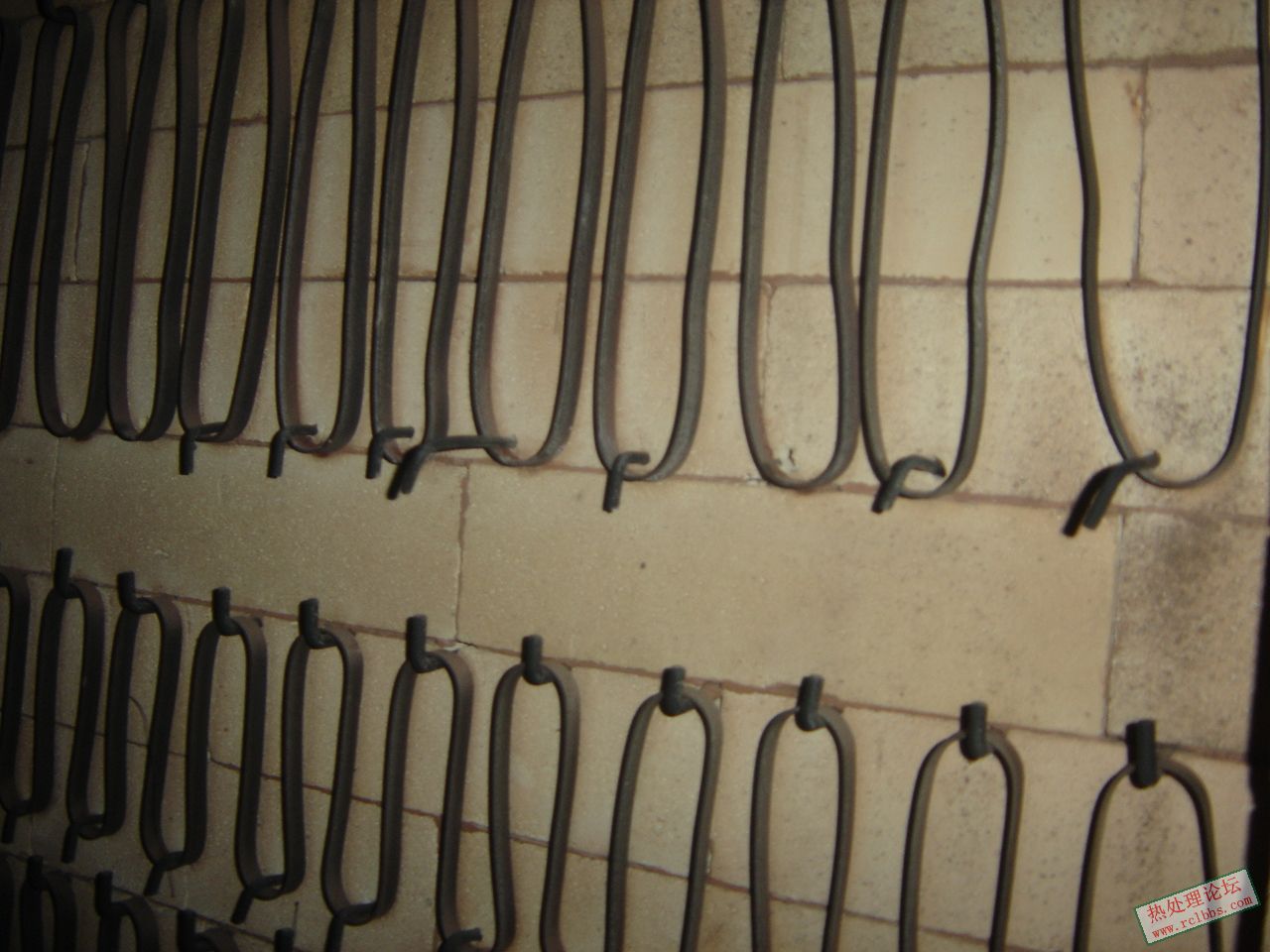

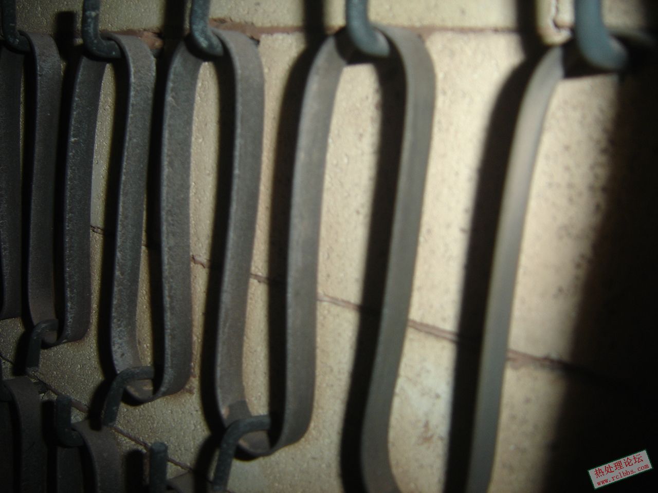

原帖由 察哈尔汗 于 2008-7-23 22:12 发表
是哪位领导想出的主意?
重新设计、计算一下再作结论,因为变的东西挺多的。
要说其形状吗,不知你见过宽一点的面条没有,如扯面,山西、陕西的朋友们应比较熟悉,形状有些像。
用两根筷子一挑,这时形状就和电阻带装起来很像的。
看到了(察哈尔汗 )的这个图片,第一感觉,这设备用不长,炉带的波长太长了,炉带的软化问题会随之而来的
一担软化了,马上就容易引起短路,后期的问题可麻烦了。这应该是生产厂家的问题,设计存在缺陷。建议能改就改了。
砖式电炉(应该是热风循环的吧),遇到问题改起来还真麻烦的.
发表于 2008-9-1 23:27:01 | 显示全部楼层
刚注意第一张图片,循环风机是直接对着电阻带吹的,问题大了...最基本的导风道都没有..,炉内应该增加循环回路。

回复 10# 的帖子
楼上的朋友,我们的炉子是89年设计并投入使用的,一直这样。
我来了一年,工件和加热体未见过异常。
您能给我和大家详细解释一下吗?
发表于 2008-9-2 08:32:56 | 显示全部楼层
回复10楼的朋友,我们的台车炉的风扇也是这样的啊,有什么利弊吗?
发表于 2008-9-2 09:40:18 | 显示全部楼层
原帖由 察哈尔汗 于 2008-9-2 08:29 发表
我来了一年,工件和加热体未见过异常。
您能给我和大家详细解释一下吗?
可以看的出来,这台设备所使用的材质质量是很好的,但没有出现过我说的问题吗?
我在照片上看出,有些地方的加热元件基本要靠在一起去了。
该设备主要用于时效回火用,你们使用的温度是多少?650℃以下吗?还是200~300℃的时效用?
如果温度是200~300,可能电阻带软化的情况不是很明显,但是650℃的话就难说了。
现在的设备是在维修吗?还是就没有导风装置?谢谢。

回复 13# 的帖子 这是一个高回炉
当时就没有设计导风装置,可能均匀性会有一定的影响,是吧。我们的爱协林回火炉就有您说的那种导风装置。
这是楼主说电阻带问题我就拍了照片来上传的,没有维修。
