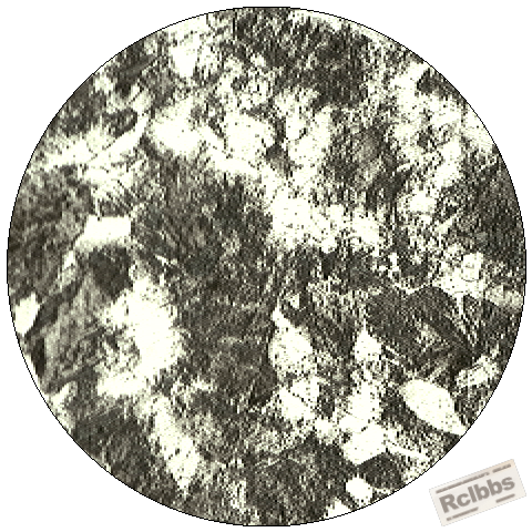

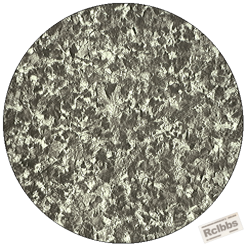

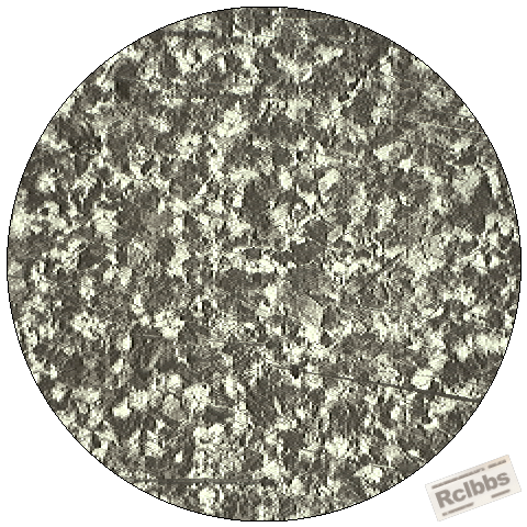

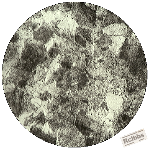

         如题,看附件(照片)
         说来惭愧:汇九的金相检验装备和耗材都是最低级的,所以金相照片做的很差,大家将就一下

发表于 2015-9-29 18:59:31 | 显示全部楼层
挺好
杨工  晒晒你的工艺噻
 楼主| 发表于 2015-9-30 08:18:44 | 显示全部楼层
热火 发表于 2015-9-29 18:59
挺好
杨工  晒晒你的工艺噻
           惭愧,近期以来,老孤一直致力于公司的几种渗碳淬火材料的等温正火问题的解决,经长时间的调研,发现我司所使用的等温正火设备是比较奇葩的,它的主体结构和风冷设计完全不同于别家,所以,我们这个设备搞起来是没个准的,主要是风冷方式和控制参数难以实现精准的量化。
          在这里,我可以毫不隐晦的公开这个工艺:加热炉三区分布,温度分别设定在900℃、930℃、945℃,等温炉三区分布,但三区温度均为600℃,等温正火质量控制的关键(也是此案的关键)是,冷热风的风量和风冷时间。遗憾的是我们的风冷风量无法精准控制,只能依据设备设置的几个风道和风屏的开合、开合程度,结合风冷过程风冷室的工件表面温度变化和降低程度确定风冷时间。
           我们对风冷后进入等温炉时的温度按高于等温炉温度30~50℃确定时间。

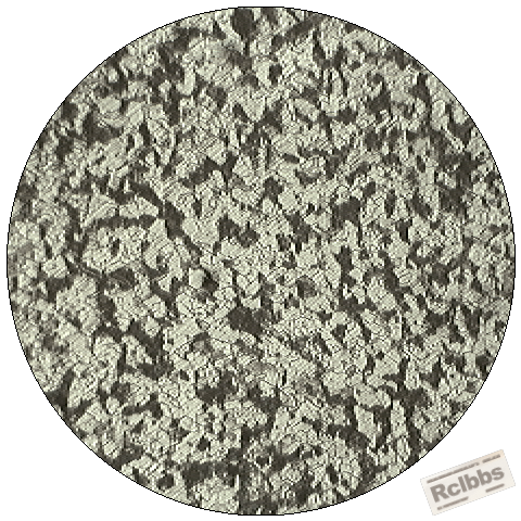

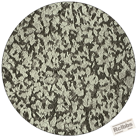

 楼主| 发表于 2015-10-22 08:42:22 | 显示全部楼层
最近又做了一批20Cr2Ni4A的等温正火
 楼主| 发表于 2015-10-22 08:42:59 | 显示全部楼层
下面分别是400倍和500倍的
发表于 2015-10-22 11:29:36 | 显示全部楼层
求教,速冷出炉的温度600+(30或50),如何测量啊?红外准不准?
发表于 2015-10-23 11:39:18 | 显示全部楼层
热处理工艺学习了。从照片看正火效果很好啊!建议试样重新抛光,抛光时压力降低,感觉照片的抛光效果不好,组织不清晰。

发表于 2018-5-24 18:13:28 | 显示全部楼层
你这个组织做的不错,不知道你的锻件截面尺寸有多大?

发表于 2019-12-4 15:01:51 | 显示全部楼层
楼主的图3和图4,根据GB/T 13320 可以评个2~3级的样子
