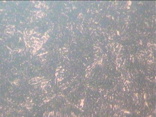

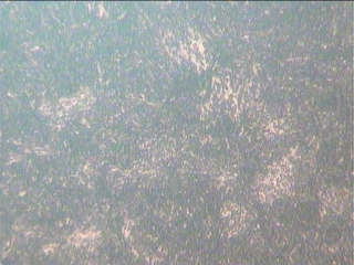

请各位大神帮帮忙40Cr调质应该金相组织可以达到3级左右我司做起来只到4-5级,当时调质工艺是淬火130分钟,回火150分钟,图片是我司拍的金相请帮忙分析分析谢谢。

一:金相照片腐蚀太深
二:铁素体数量多,可以适当提高淬火温度,或者增加保温时间

你这组织就是3-4级,应该算合格了。
