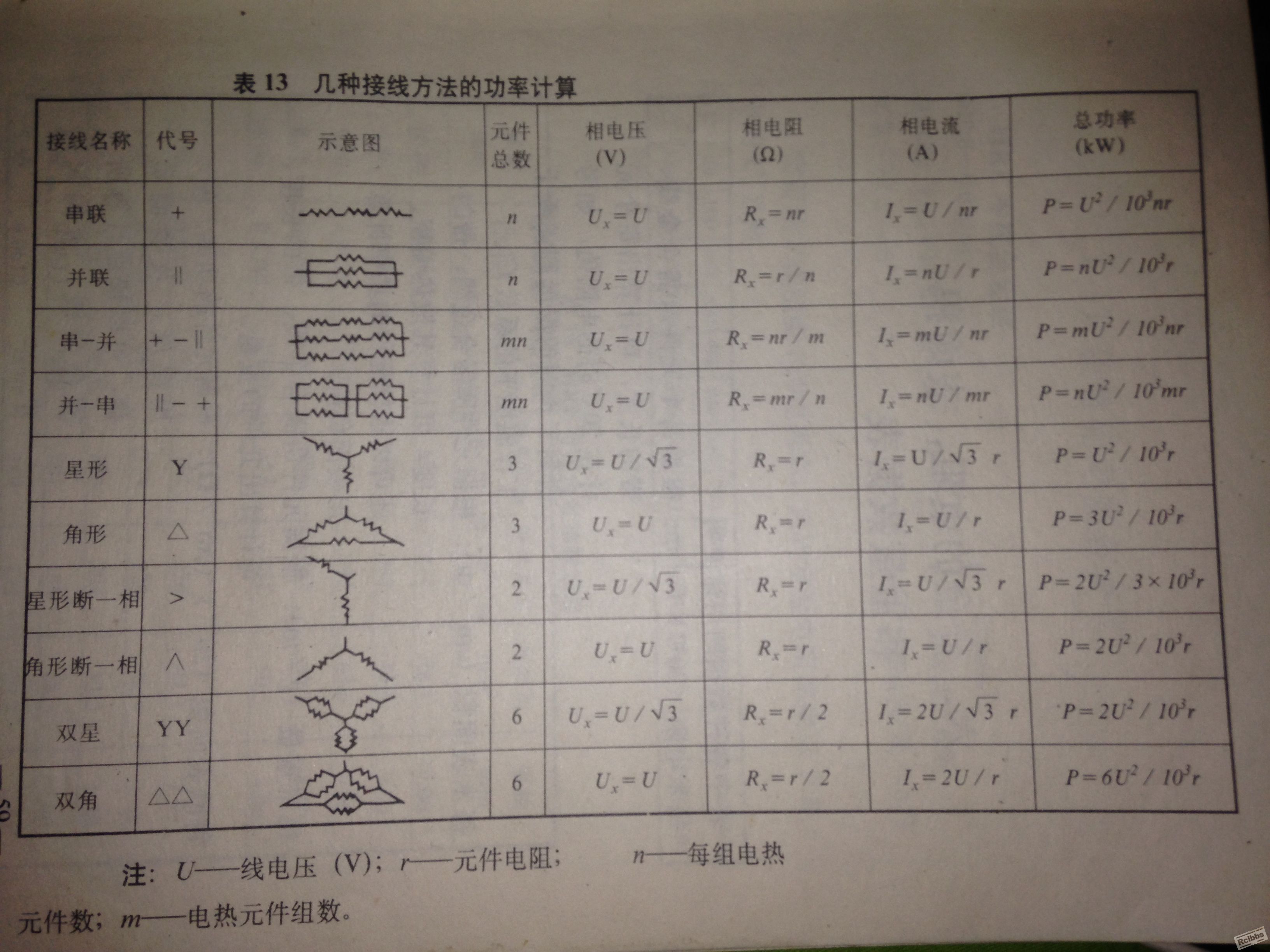

一台电炉共4组24根加热器,一组6根为三相,三角形接法,每一相2根并联,加热器工作电压380V  每一相电流为300A  ,那每一相功率是多少?(有个老师傅算出来是66KW,但是我怎么算都算不到这个功率)

三角形接法,线电流300A,相电流为300/√3,相功率为(300/√3)*380≈66kw

6BFDB060-56CB-4CD2-9E46-6AC9EADB7F3E.JPG 那这张表里的 三角形接法的 相电流公式是错的啊?
发表于 2015-10-20 21:50:59 | 显示全部楼层
没错啊!
你的电流表显示的是线电流哦!
签到天数: 22 天
 楼主| 发表于 2015-10-22 18:40:53 | 显示全部楼层
yanfei2012 发表于 2015-10-20 21:50
没错啊!
你的电流表显示的是线电流哦!
哦,这张表里的电压是线电压  所以星形接法里 电压要√3  ,而在三角形接法里  线电流不需要√3,相电流需要√3对吗?
