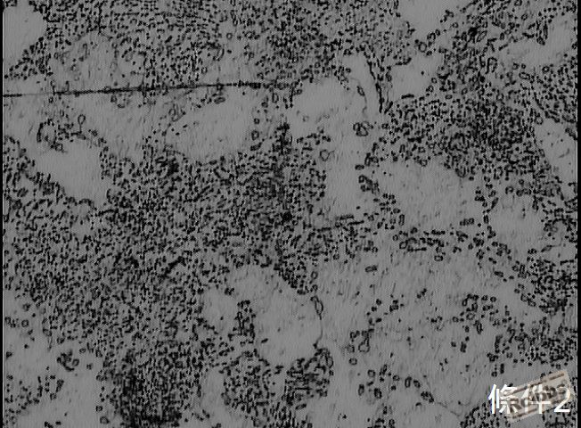

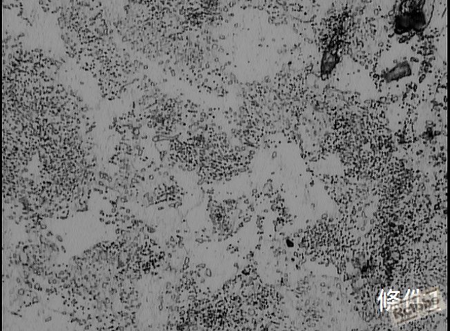

第一次條件:
線徑:25-22.35
溫度:735度5小時
第二次條件:
線徑:22.35-22.05
溫度:720度3.5小時爐冷到680度7小時
請大家分析一下金象組織,還有為什麼第2次球化看起來沒有很理想,請各位幫忙,謝謝

发表于 2015-10-20 15:50:11 | 显示全部楼层
      主要是球化退火前的原始组织不良,大块铁素体存在不易获得良好的球化效果。应当进行一次铁素体均匀化正火,然后再继续球化退火。或将正火与球化退火合并为一序进行。

馬大:
      想請一下,抽線後不是能幫助奧氏體化嗎?怎麼還有那麼大塊的的鐵速體存在呢?
发表于 2015-10-21 14:21:45 | 显示全部楼层
pcsl 发表于 2015-10-21 11:33
馬大:
       在常温下抽线,不是帮助奥氏体化,但它可以在一定程度上使铁素体块拉长。要想铁素体均匀化必须重结晶(即重新加热到奥氏体状态,使碳均匀化)采取适当的冷却方法使铁素体块变得均匀细小,组织(珠光体和铁素体)成为球粒状。有利于后序更容易拉拔。

謝謝馬大指導
所以說我的最高溫度過低,無法溶解大塊的鐵素體,碳在高溫擴散時也因鐵速體碳溶解度低而無法擴散,這樣說對嗎^^
点评
对,点赞!  发表于 2015-10-22 11:30
