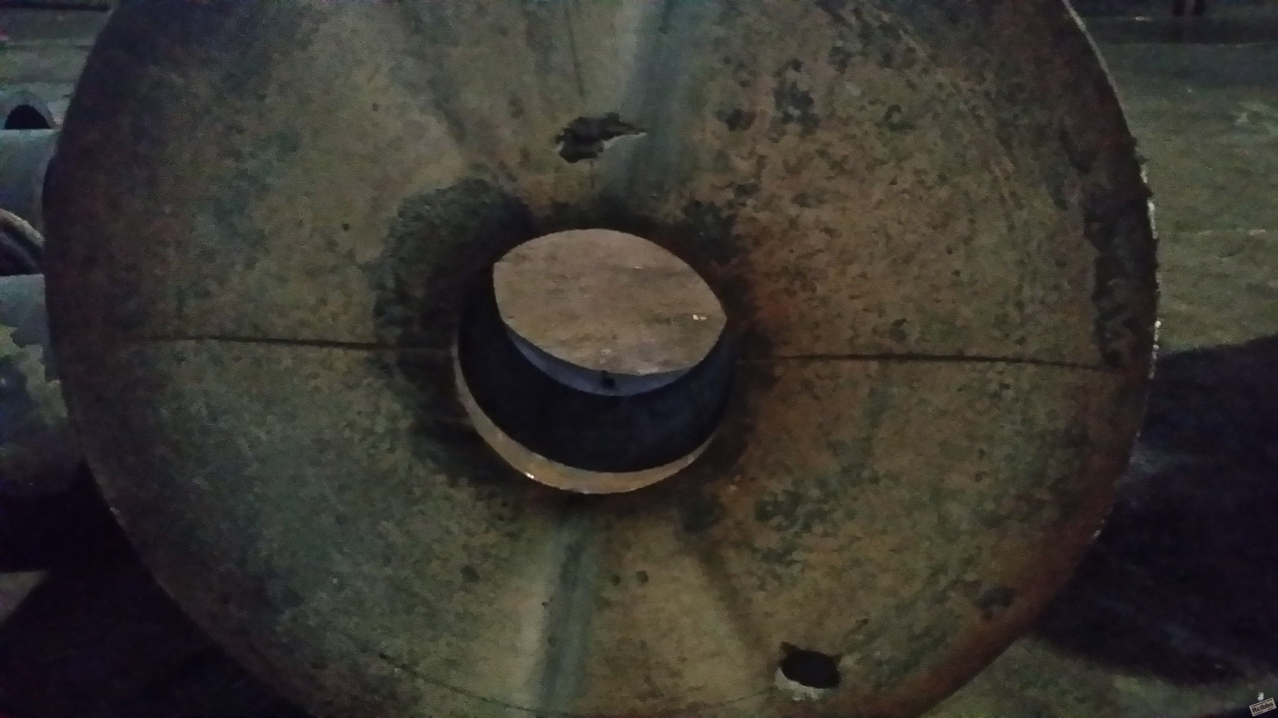

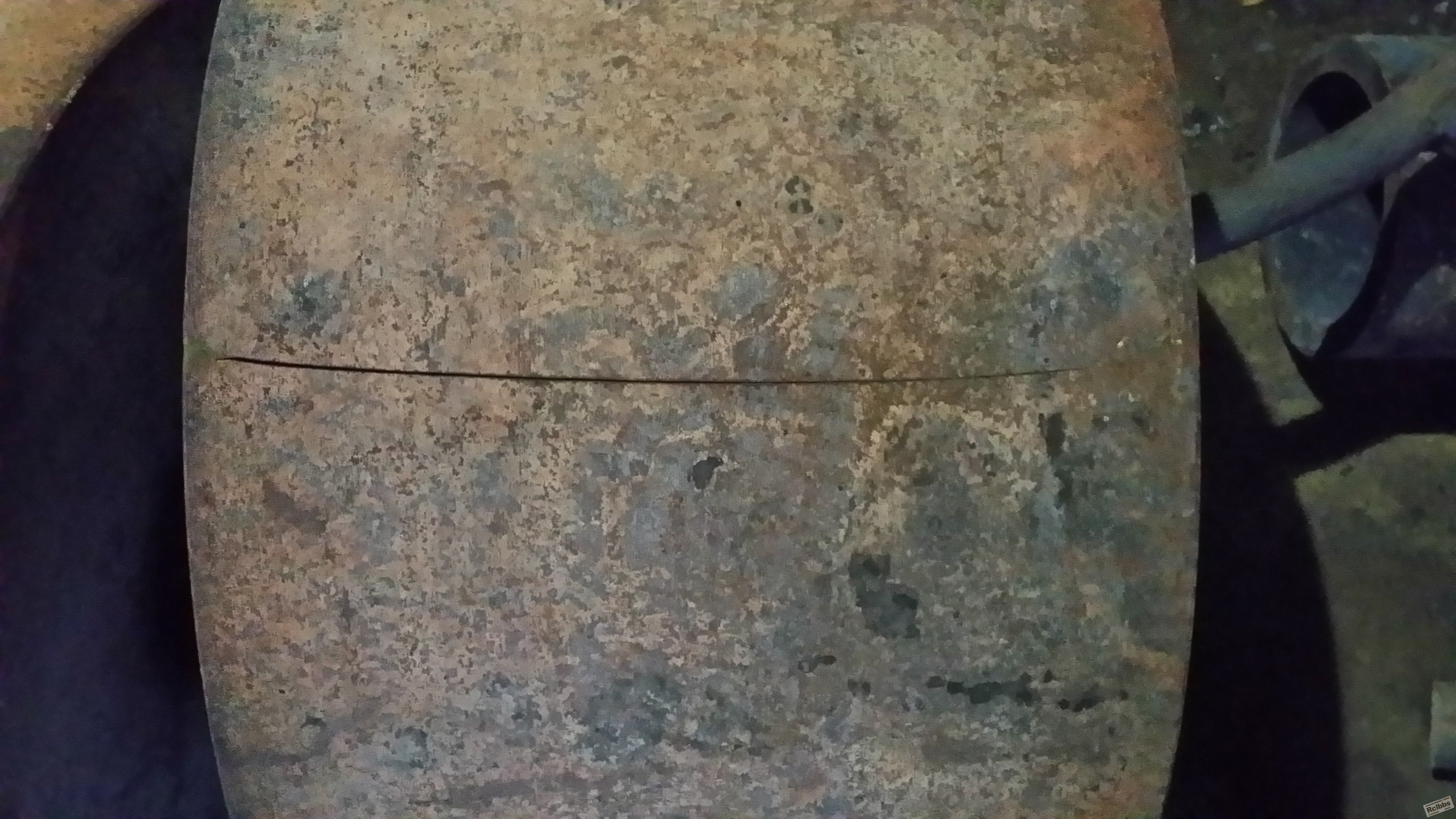

材料:40CrNiMo
淬火840度,水冷80s,油冷之室温;回火540度,热水冷却之室温!!
一共四件,两个一串,两串!
一件出现裂纹,剩余三件都完好!
希望能得到指点!

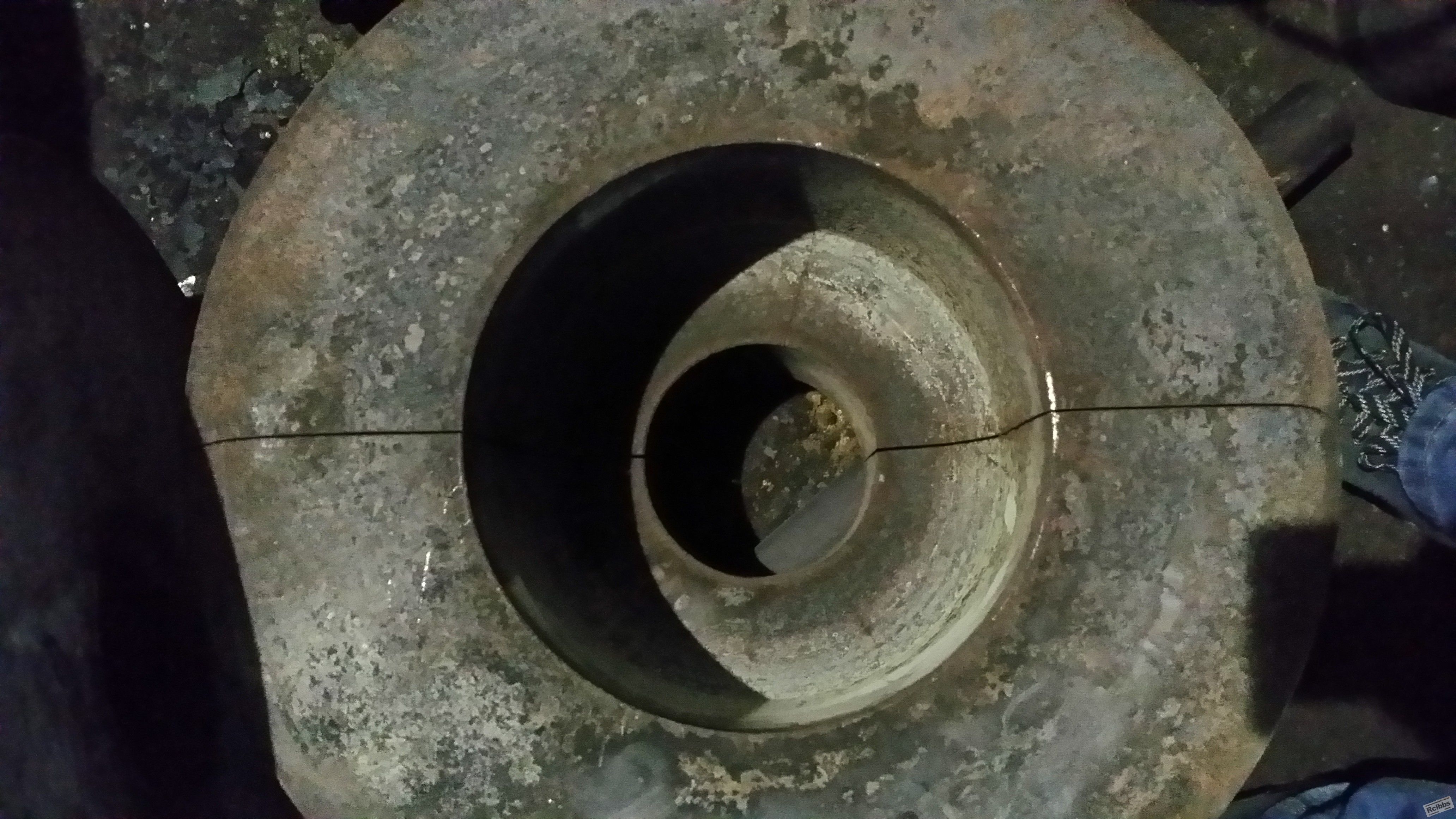

发表于 2015-10-26 05:22:15 | 显示全部楼层
278481825 发表于 2015-10-25 21:19
那您说这个可能是什么原因?从哪些方面入手??金相?成分?裂纹源部位?
          1.首先要把好原材料质量关,不得混料或以次充好。
          2.这种材料淬透性相当好,中、小件没有必要水/油双液淬火,油冷即可淬硬。大件必须采用双液淬火时,水中冷却不得低于280度(Ms点),然后油中冷却。
          3.油中冷却也不要冷却到底,一般在油中冷却到200--220度(即出油时工件表面浮油已不冒浓烟,仅有微烟)空冷即可。
          4.根据硬度要求,采取适当温度回火。
                 估计裂纹不是混料或原材料中有夹杂物,就是在水、油中冷却时间太长所致。

水冷时间可能偏长,淬火、回火均不建议水冷,而且不建议冷透。

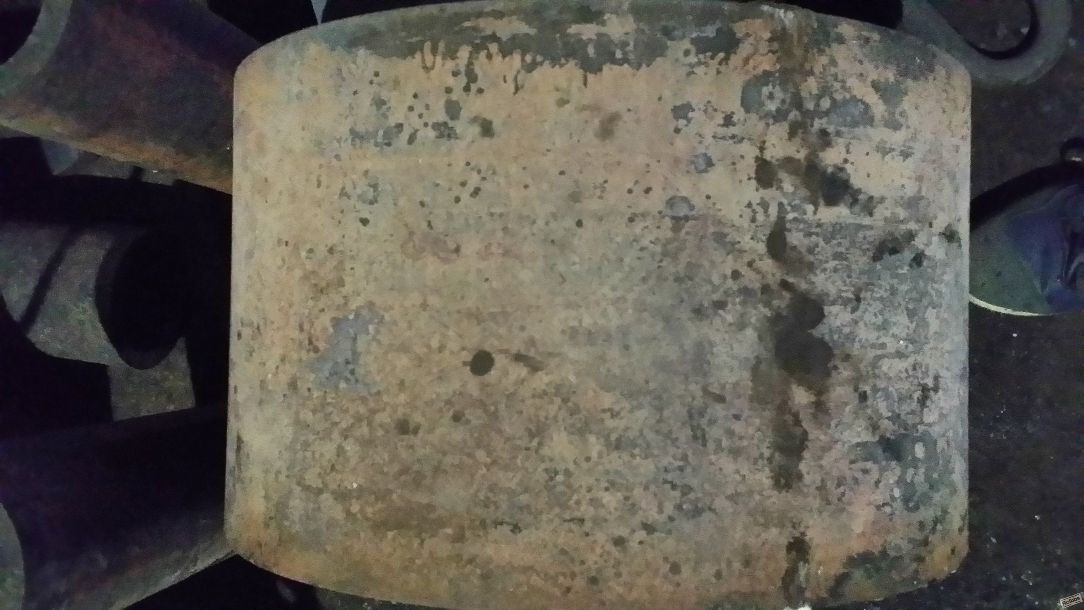

您好!我们这里淬火了4个,有一个出现这种情况!是不是水冷过快影响的?
还有开裂的颜色是棕红色的,没有开裂的是深蓝色的,会不会是微量元素影响的?

多大工件,水冷时间明显过长,施工工艺不当,此材料不宜水冷,教训啊
发表于 2015-10-25 13:58:41 | 显示全部楼层
    如果材料没有问题的话,你的淬火工艺存在问题:你的水冷80s是如何确定的,每毫米冷却几秒?另外,水冷后在油中不应冷却至室温,应当在油中冷却到250--280度(零件表面浮油已不着火和冒浓烟了,只是有微烟即可)取出空冷。

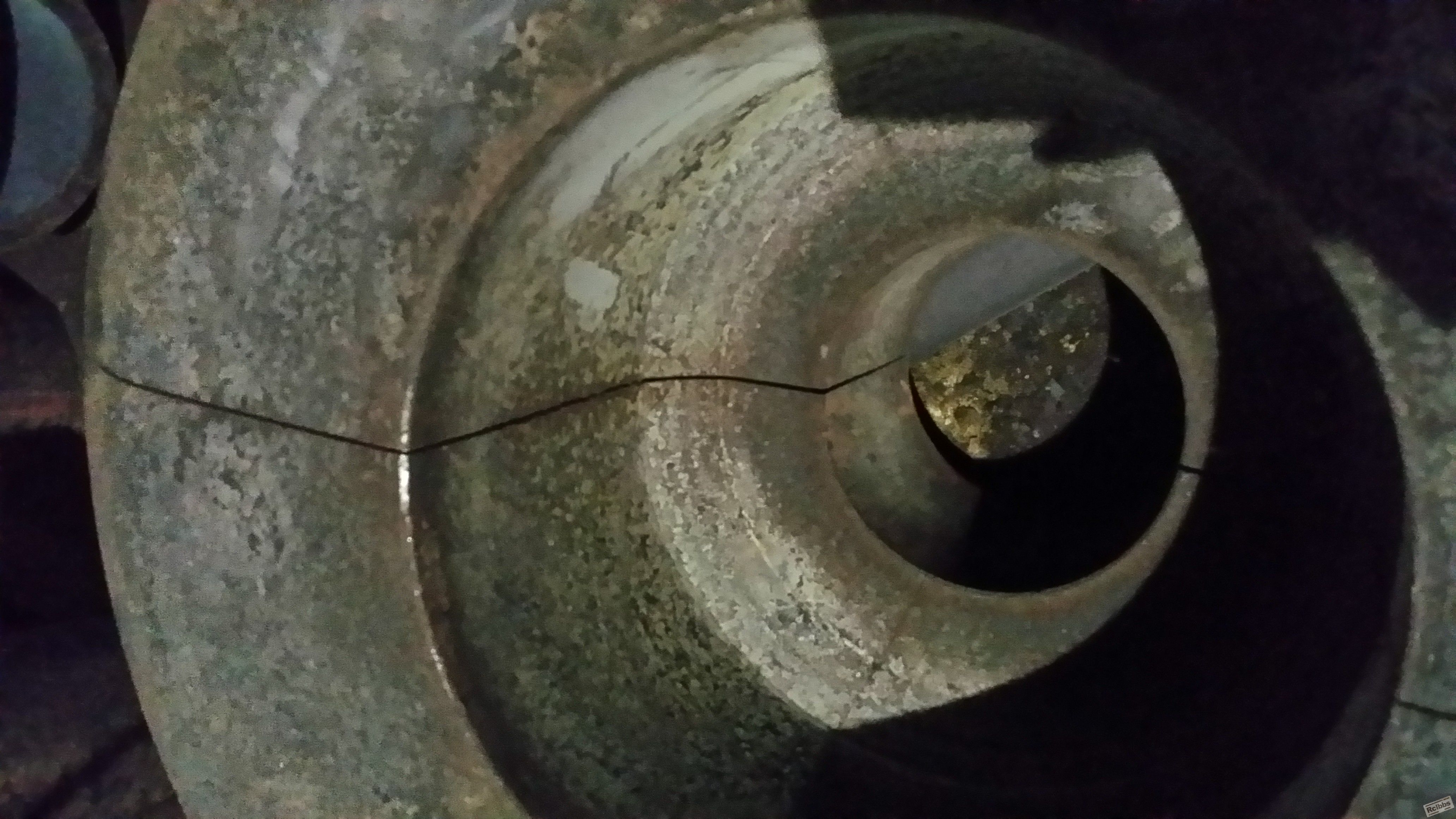

在断口上取金相样,看一下有没有脱碳层,是不是淬火前裂的,想办法把断口能开,但不能污染了断口,看断口颜色,是不是均匀的一种颜色,还是两种颜色,再做判断。
