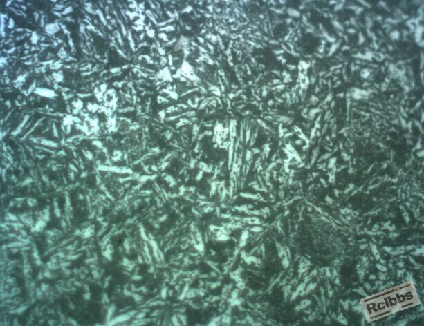

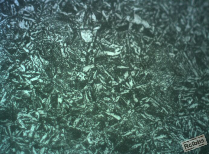

[求助] 35crmov原材料金相组织正常吗?
签到天数: 29 天
发表于 2015-10-26 10:59:45 | 显示全部楼层 |阅读模式
登录/注册后可看大图
400倍
登录/注册后可看大图
400倍
400倍
400倍
400倍
400倍
签到天数: 120 天
发表于 2015-10-28 18:49:55 | 显示全部楼层
平衡态组织应该是F+P,貌似针状F的出现,过热乎???
签到天数: 525 天
发表于 2015-10-28 21:15:59 | 显示全部楼层
原材料是锻件吗..................
签到天数: 437 天
发表于 2016-1-5 15:32:52 | 显示全部楼层
像是调质之后的组织呢?
