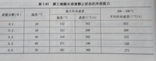

发表于 2015-11-6 14:02:20 | 显示全部楼层
     你可以使用聚乙烯醇水溶液,其性能如下表所示。如插图不清,请参见马伯龙编著《热处理工艺设计与选择》一书的第78页表1-81所示。
