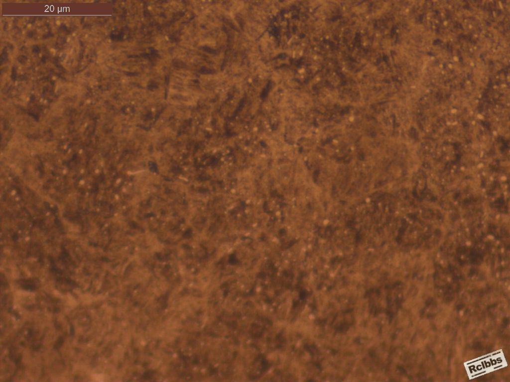

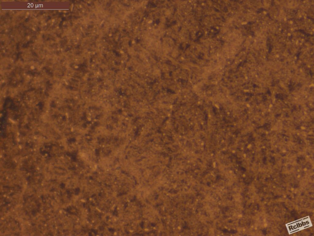

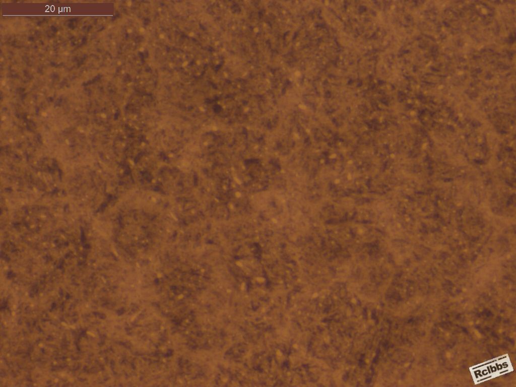

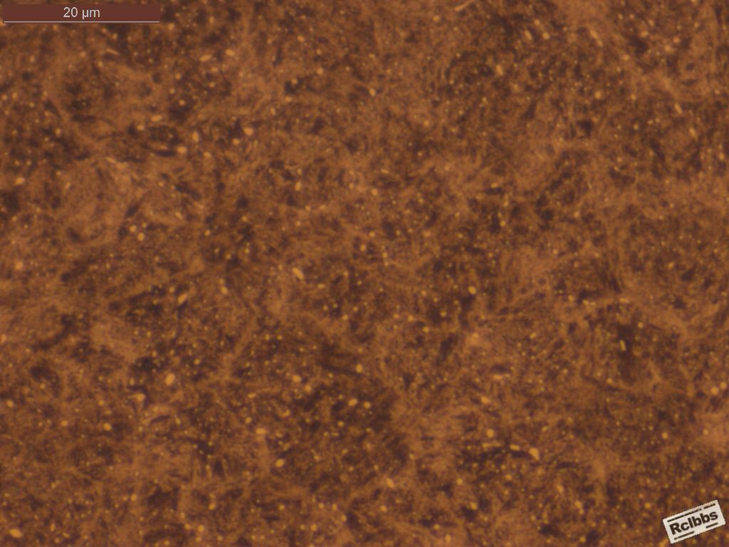

轴承淬回火后,1000倍拍得几张照片,请各位专家评定,并留下宝贵意见

发表于 2015-11-17 08:12:24 | 显示全部楼层
是不是腐蚀重了,淬回火马氏体3级以上吧

发表于 2015-11-18 15:40:29 | 显示全部楼层
个人感觉温度比较高,不太习惯1000倍的

发表于 2015-11-19 15:12:51 | 显示全部楼层
3-4级的样子,楼主说下工艺呗
发表于 2016-2-17 11:14:15 | 显示全部楼层
X1000倍,還可以,用500倍照片吧,親
