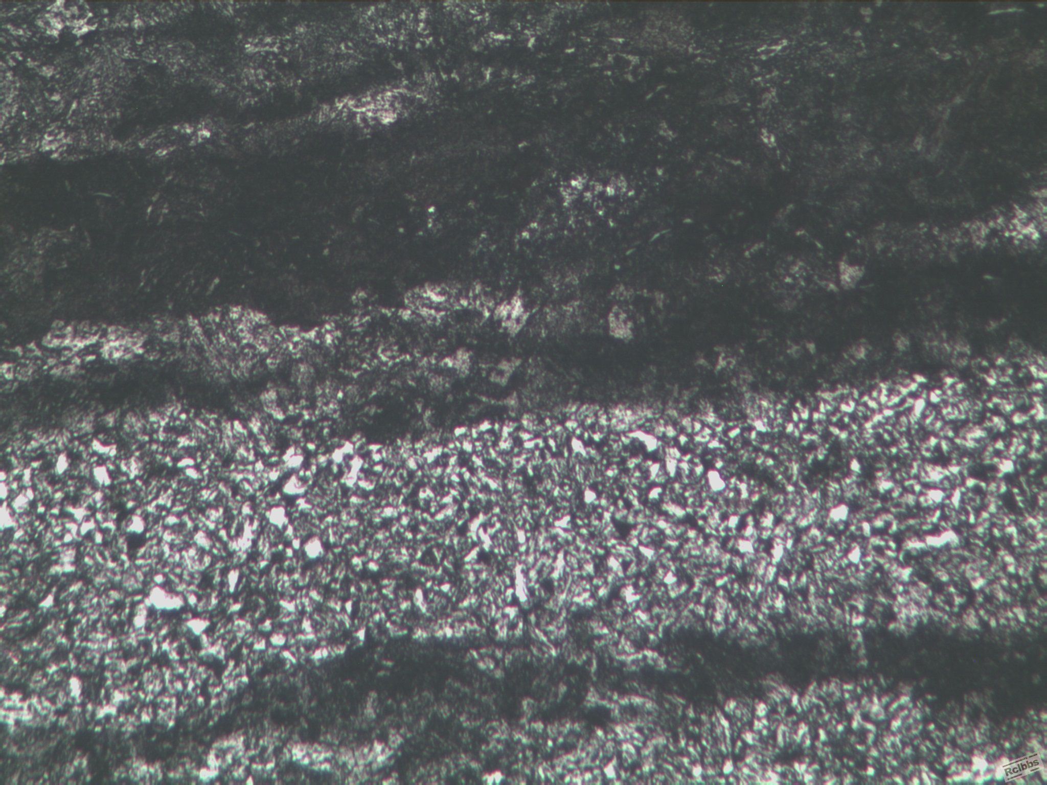

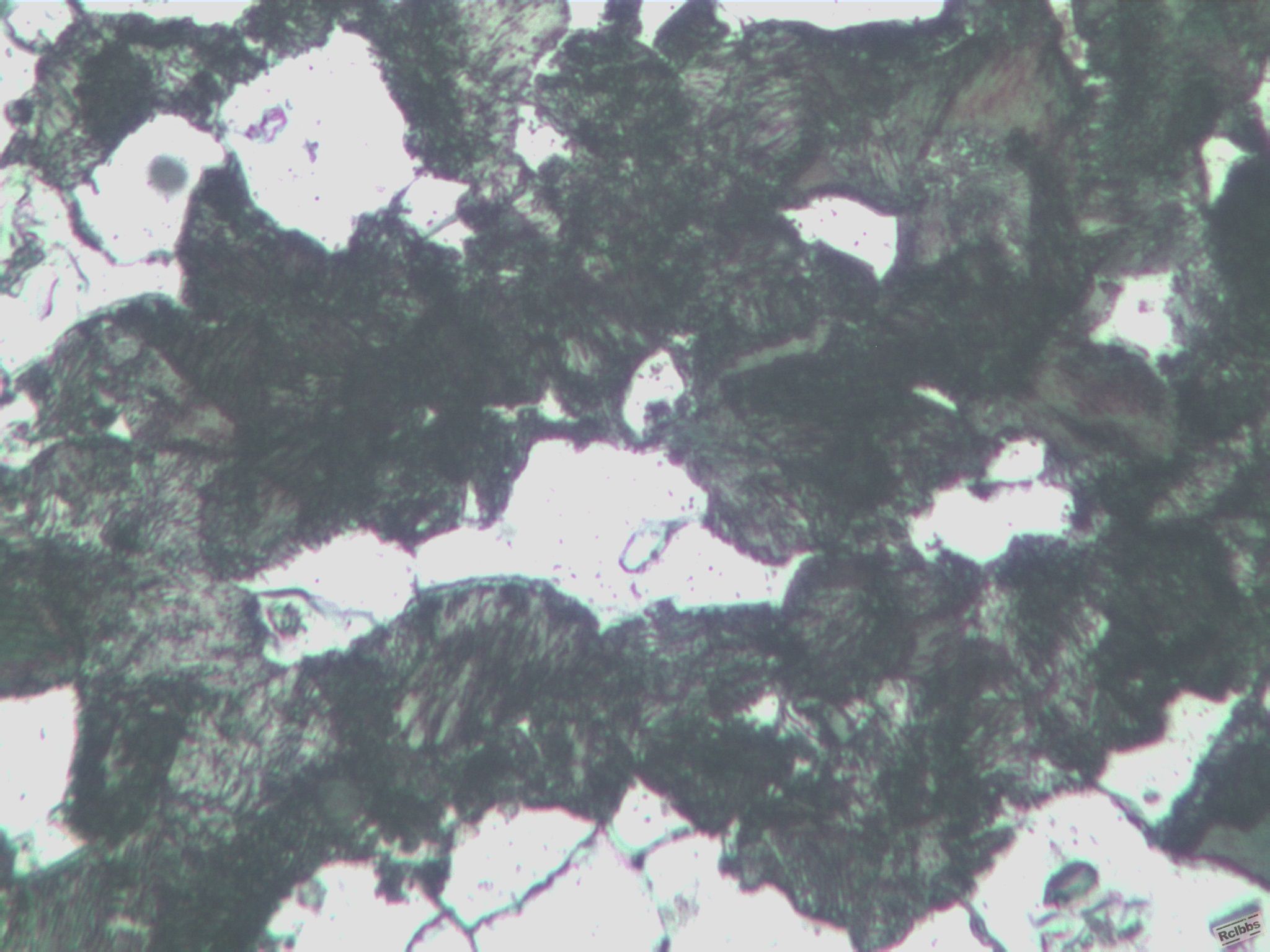

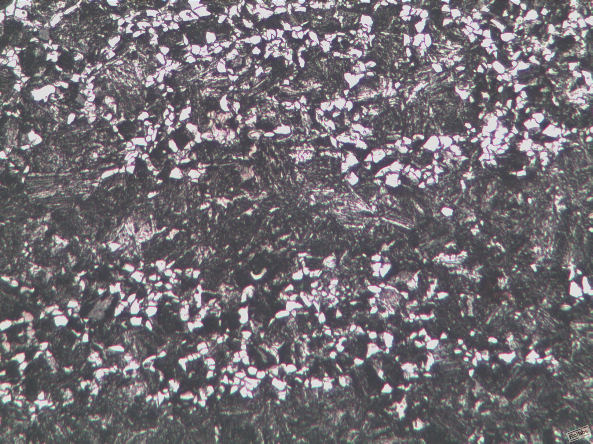

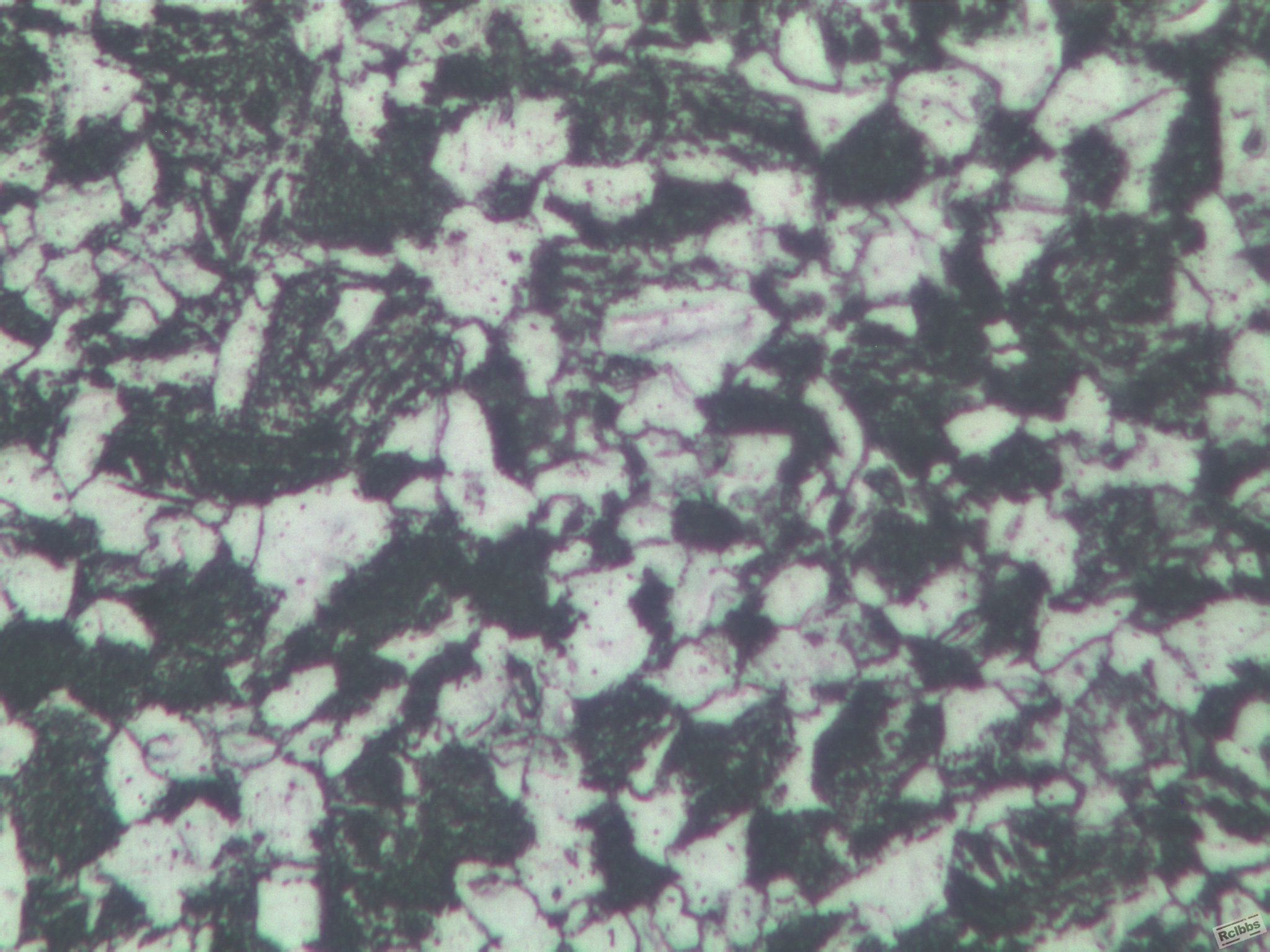

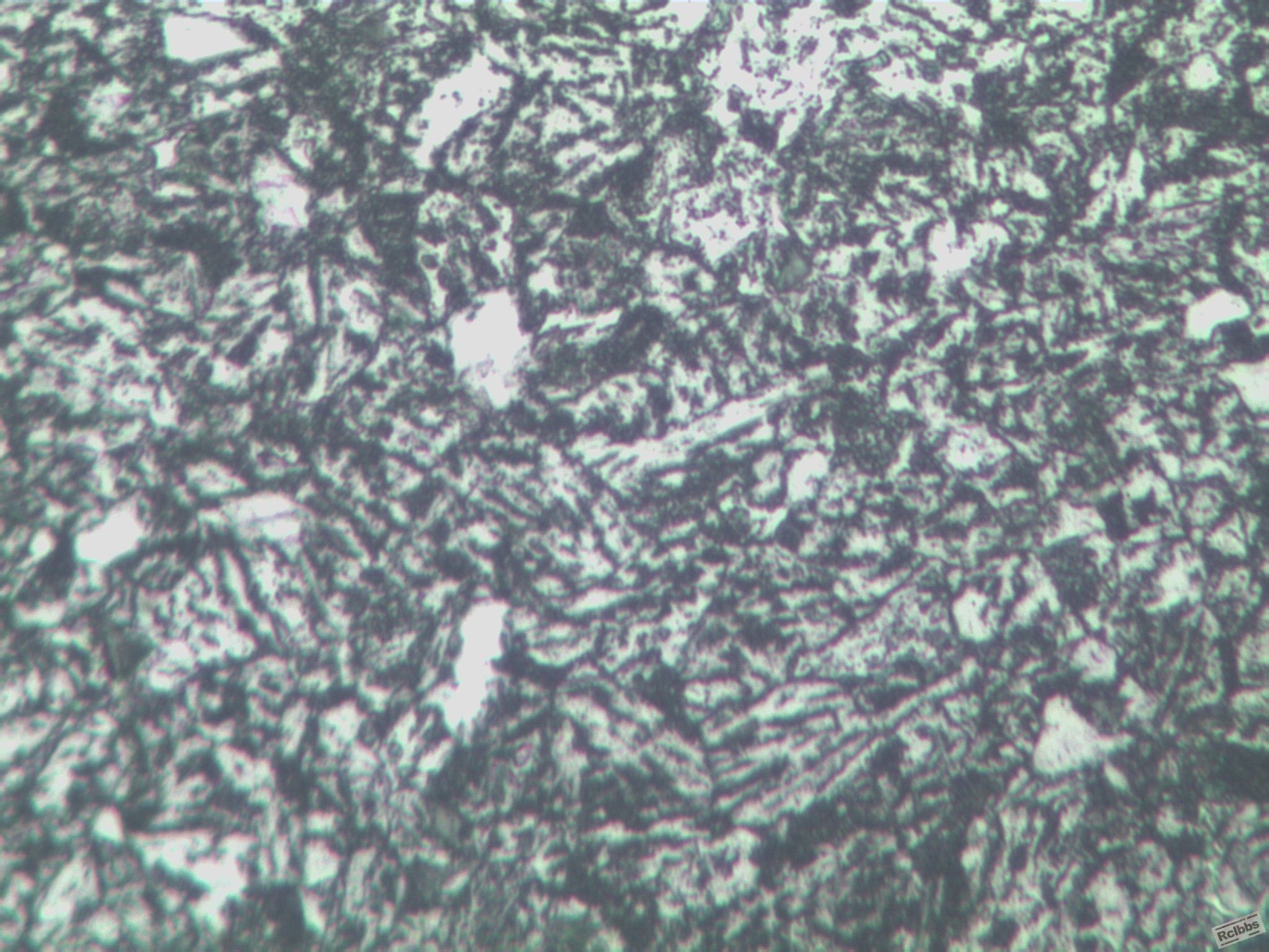

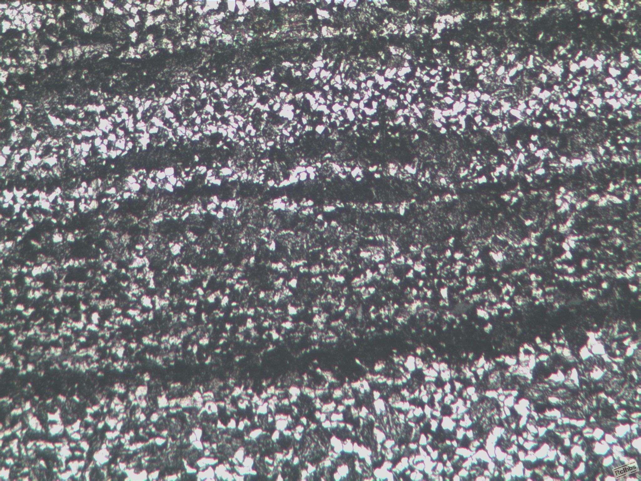

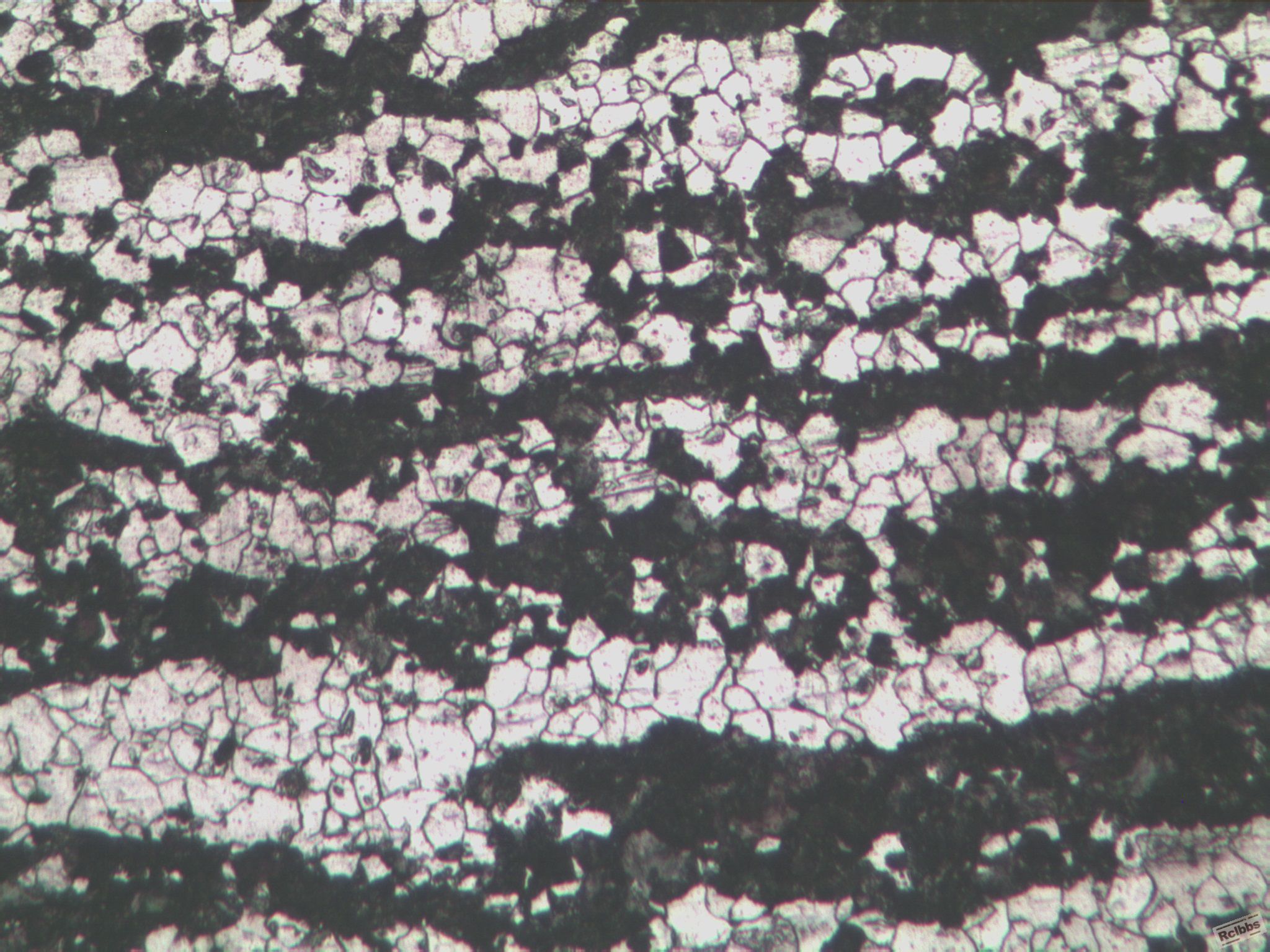

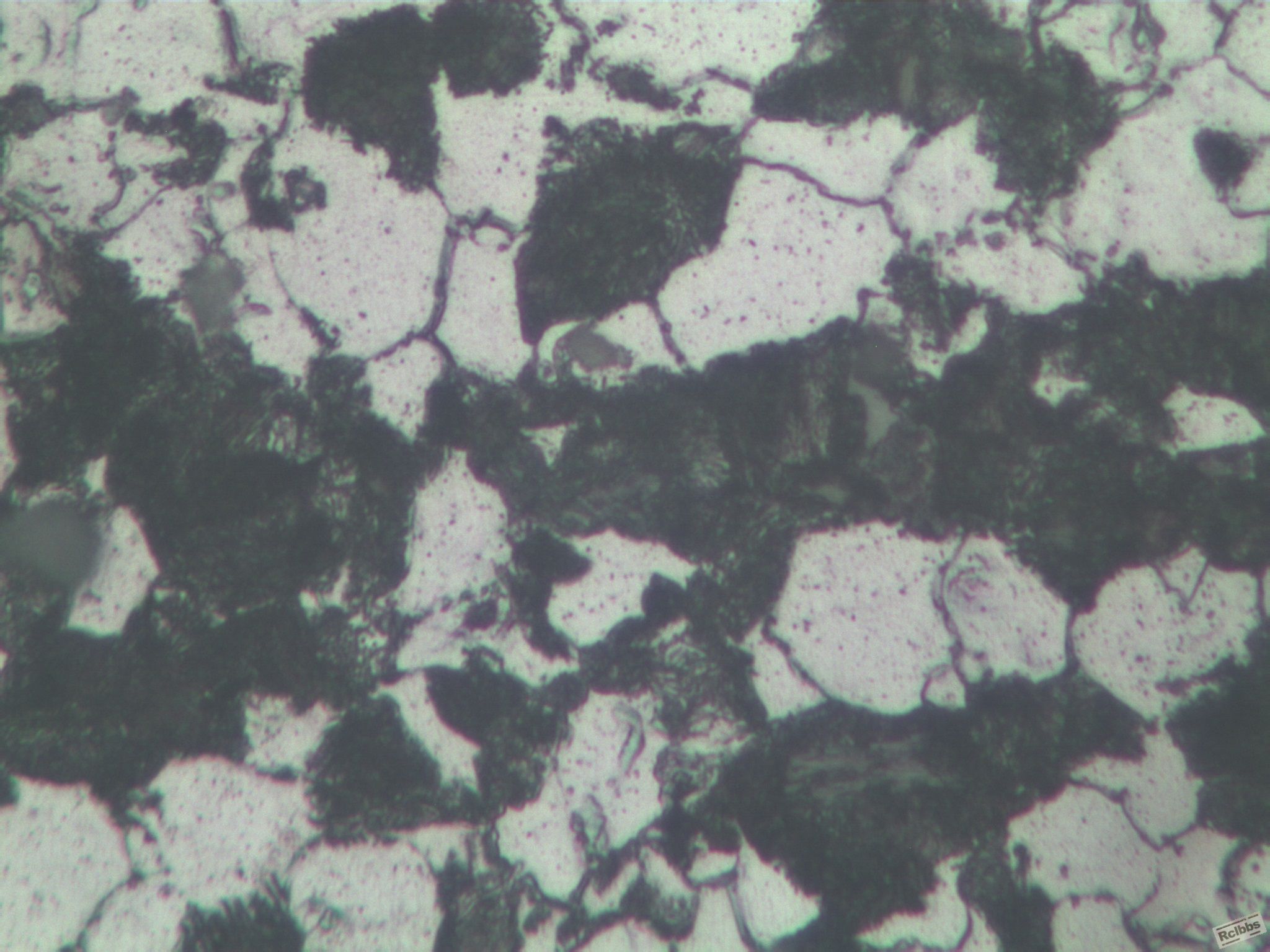

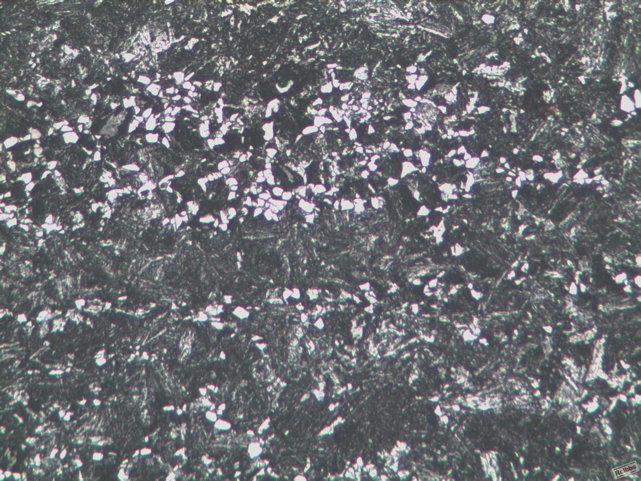

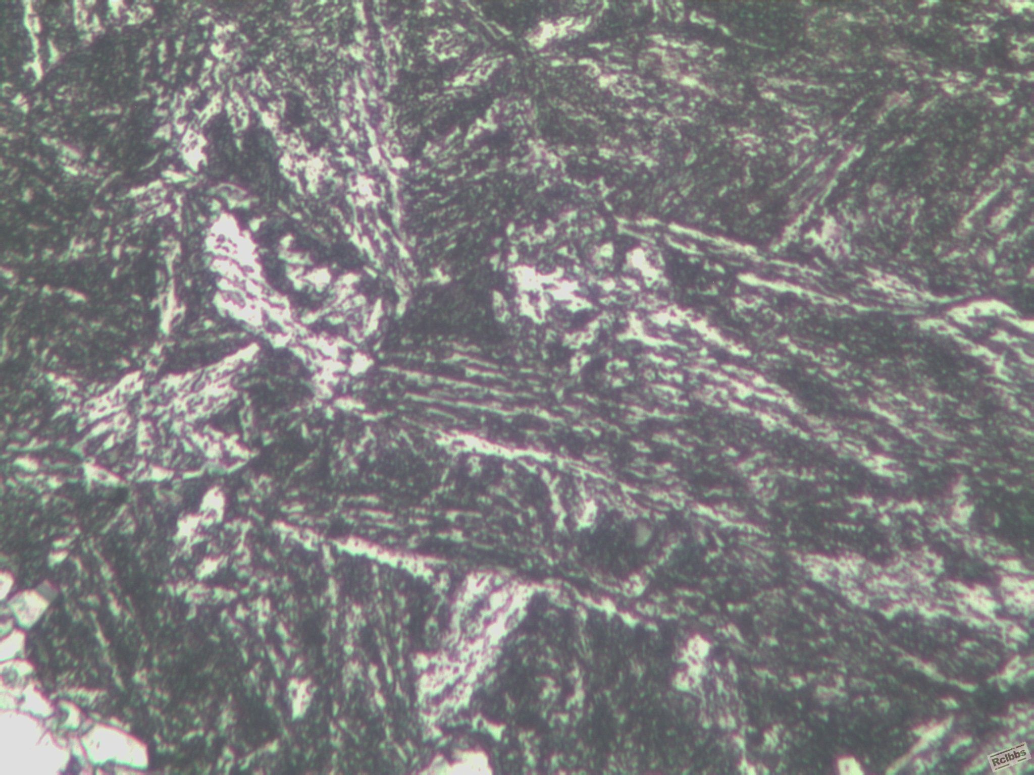

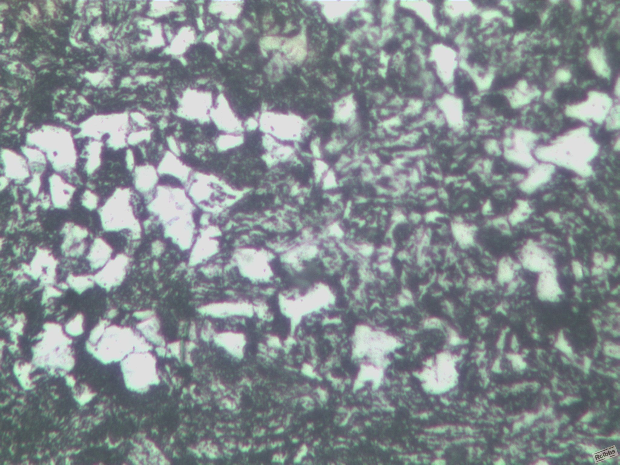

材质:20CrMnMo         规格:Φ40*60
锻造后做热处理
状态:锻造毛坯(未热处理)  0#

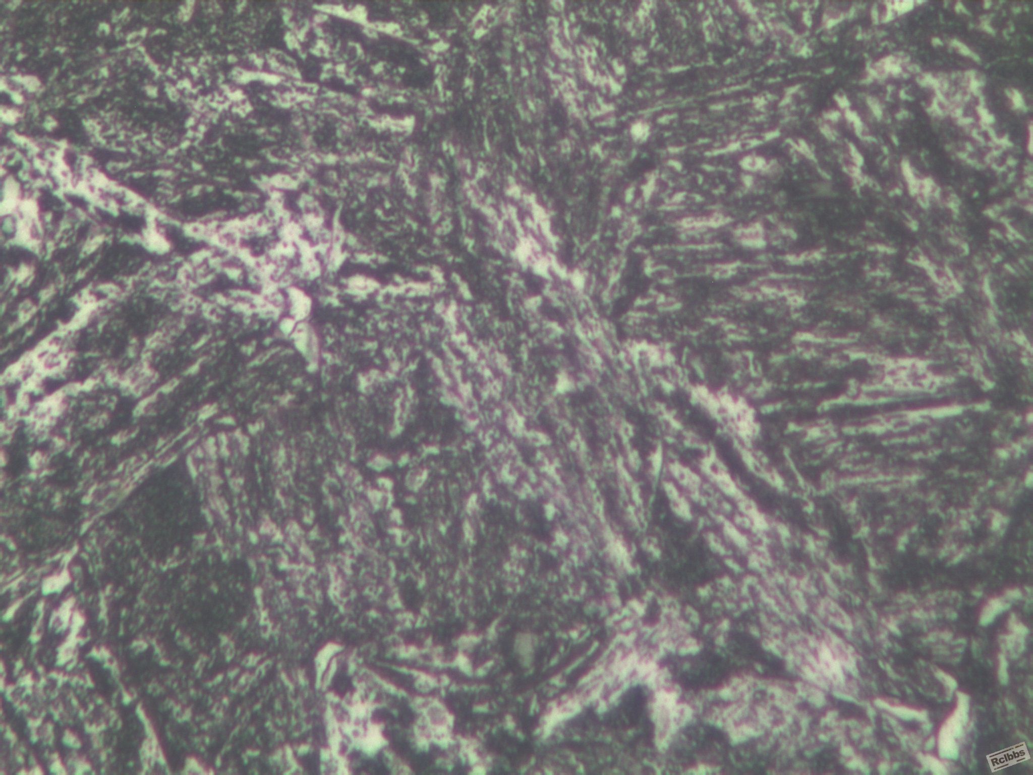

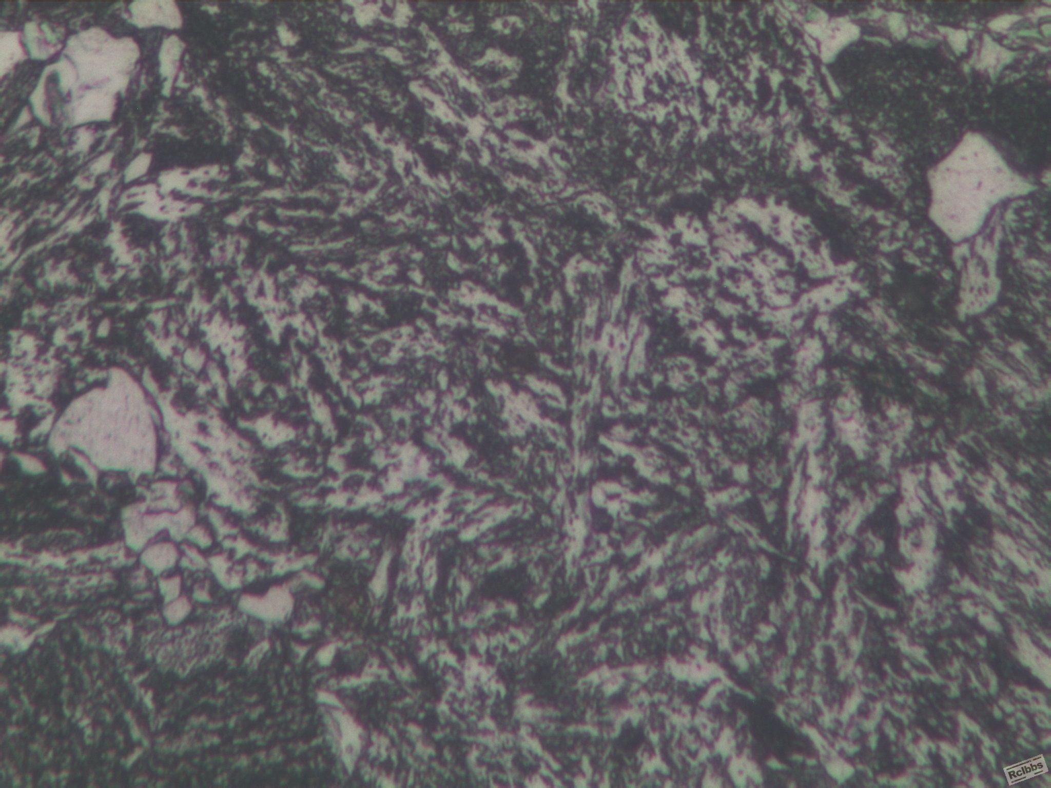

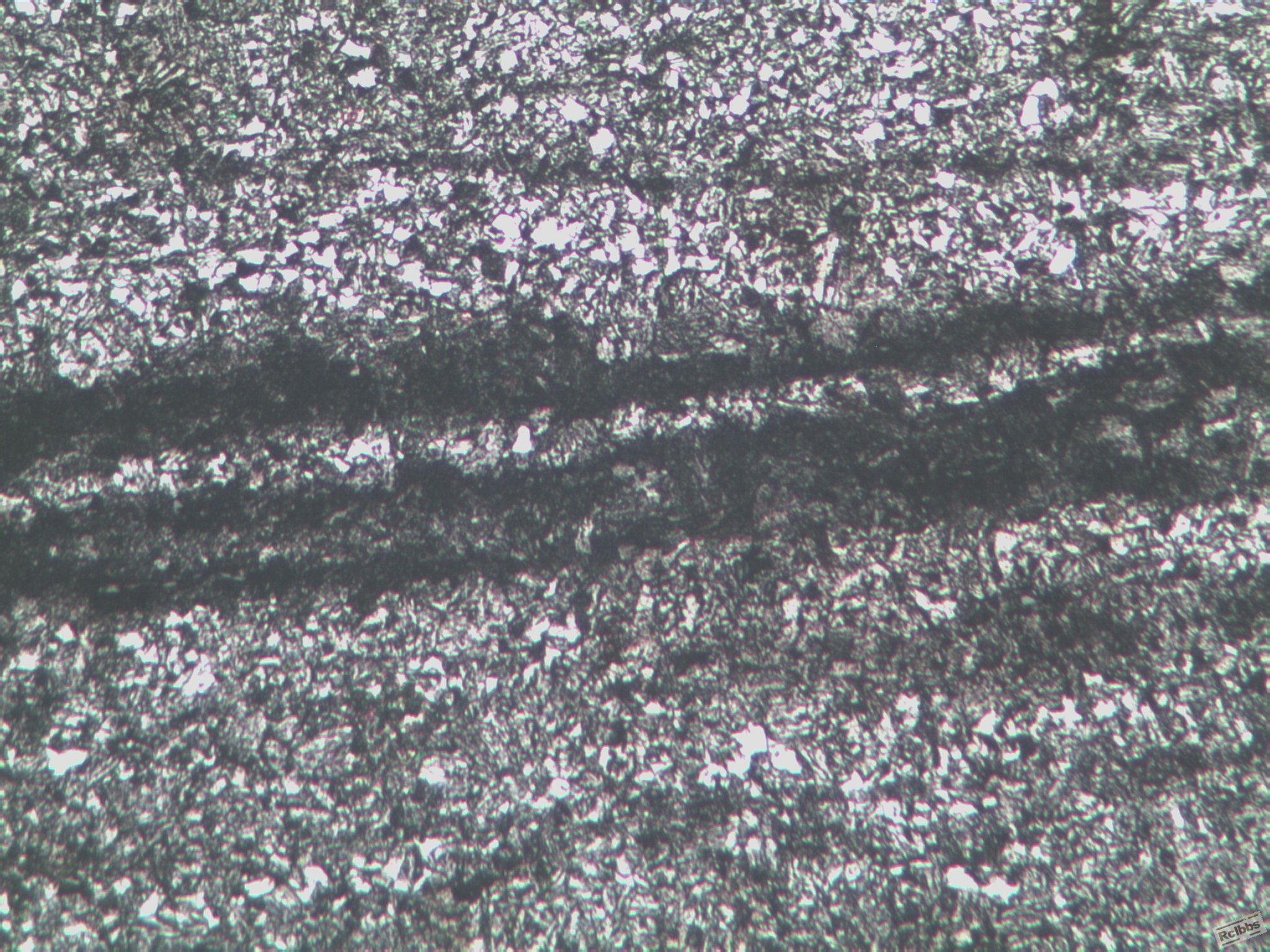

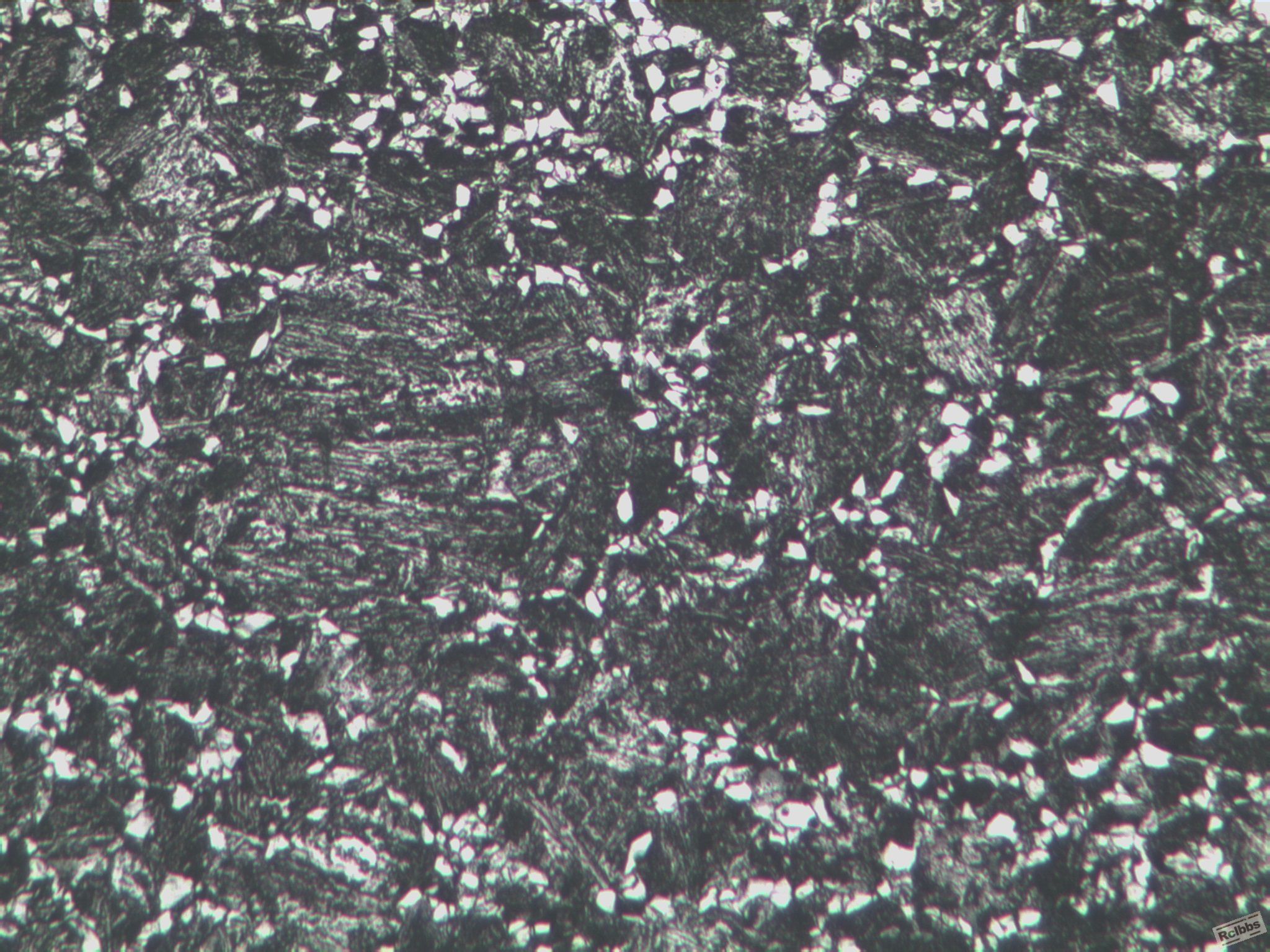

 楼主| 发表于 2015-11-16 14:17:31 | 显示全部楼层
状态:锻造毛坯(920℃正火+650℃回火)  1#

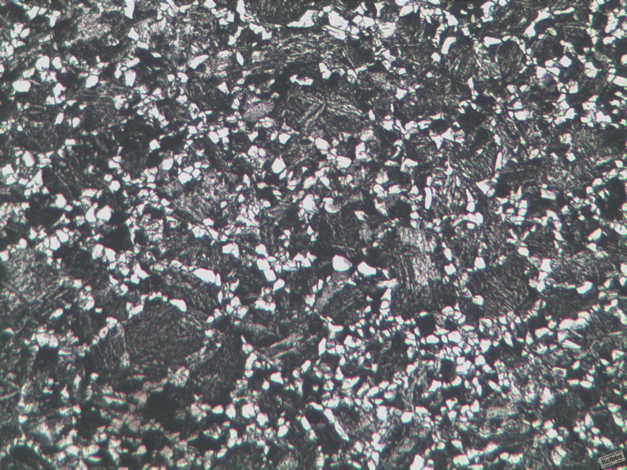

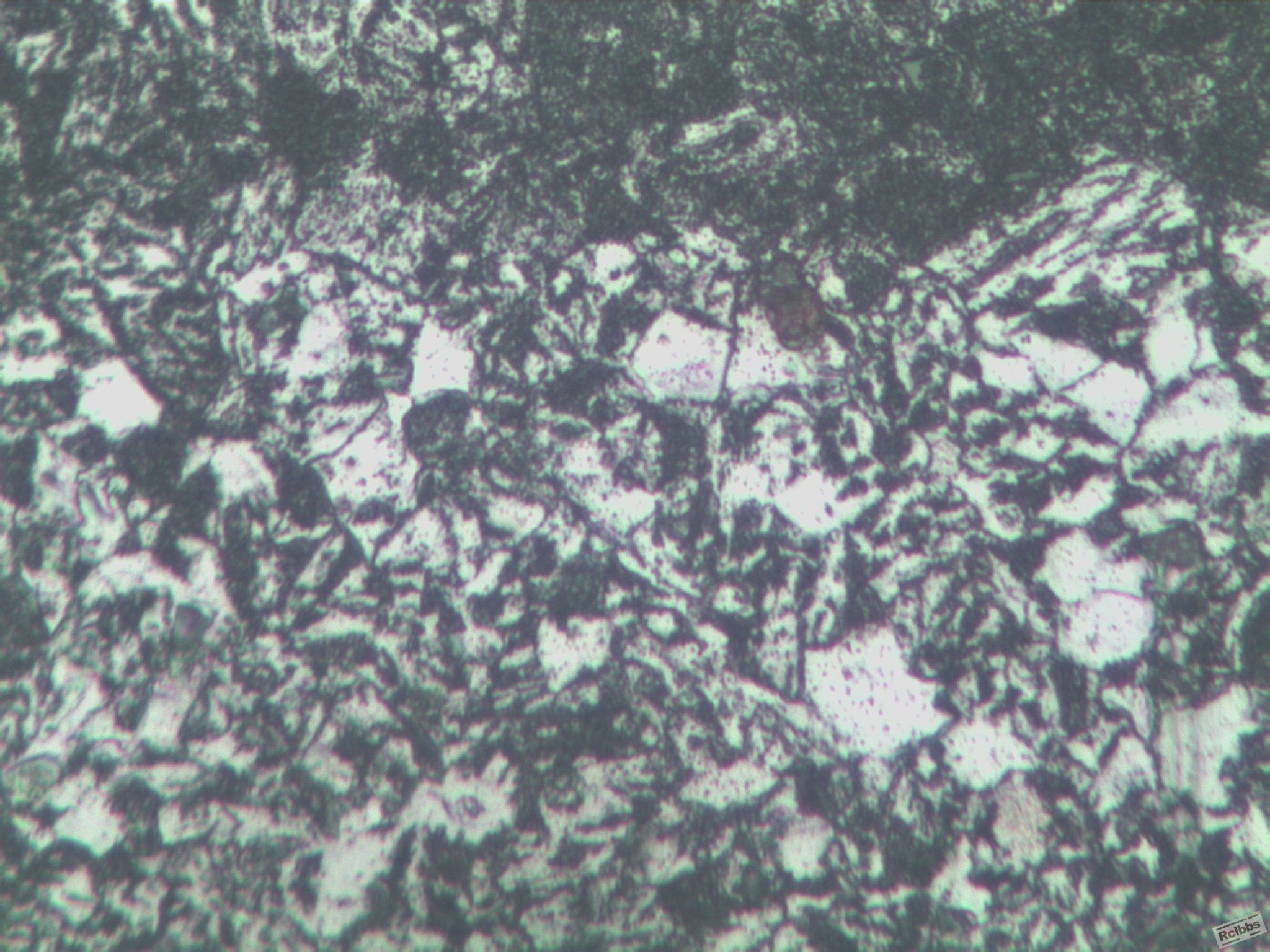

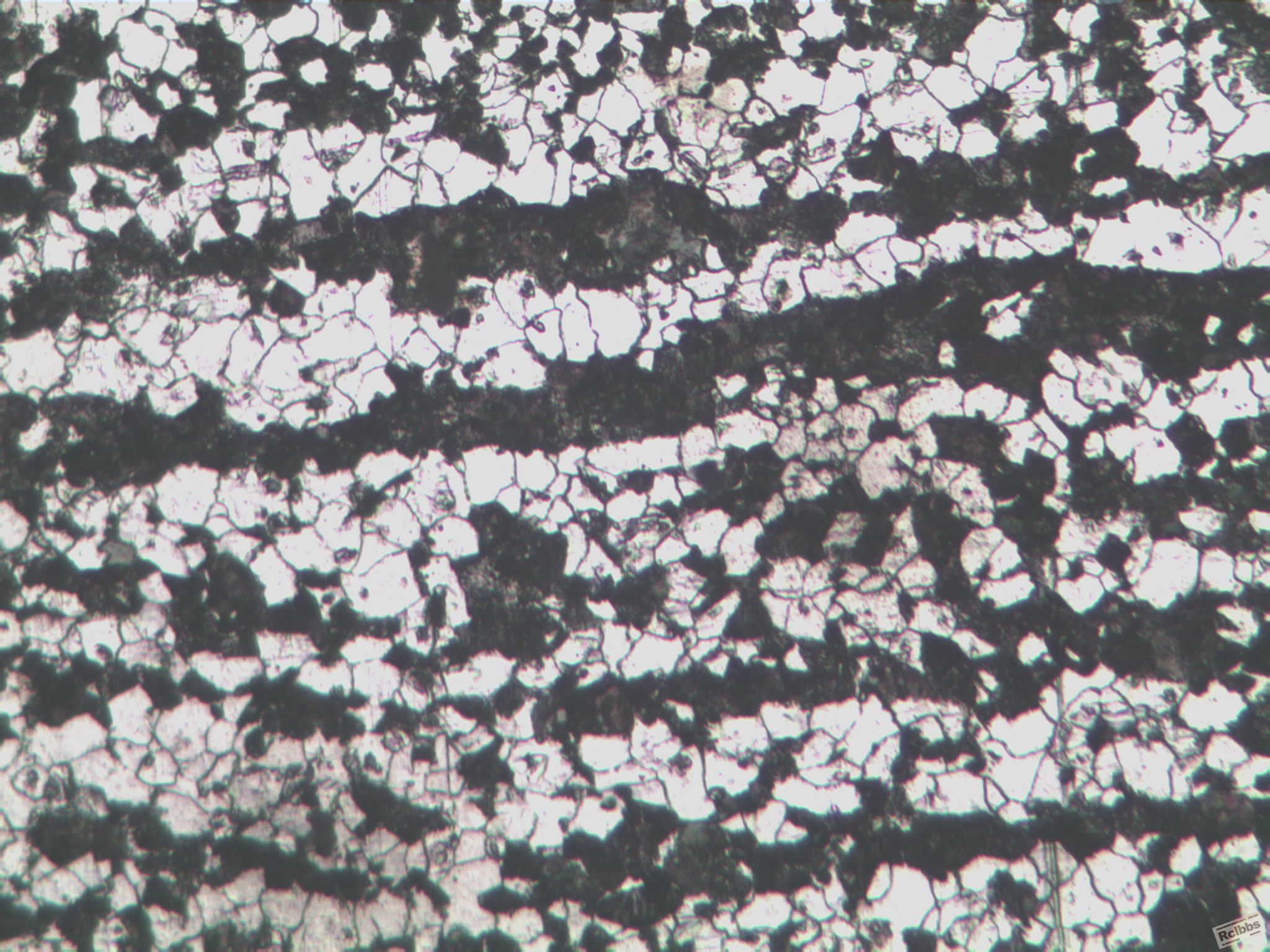

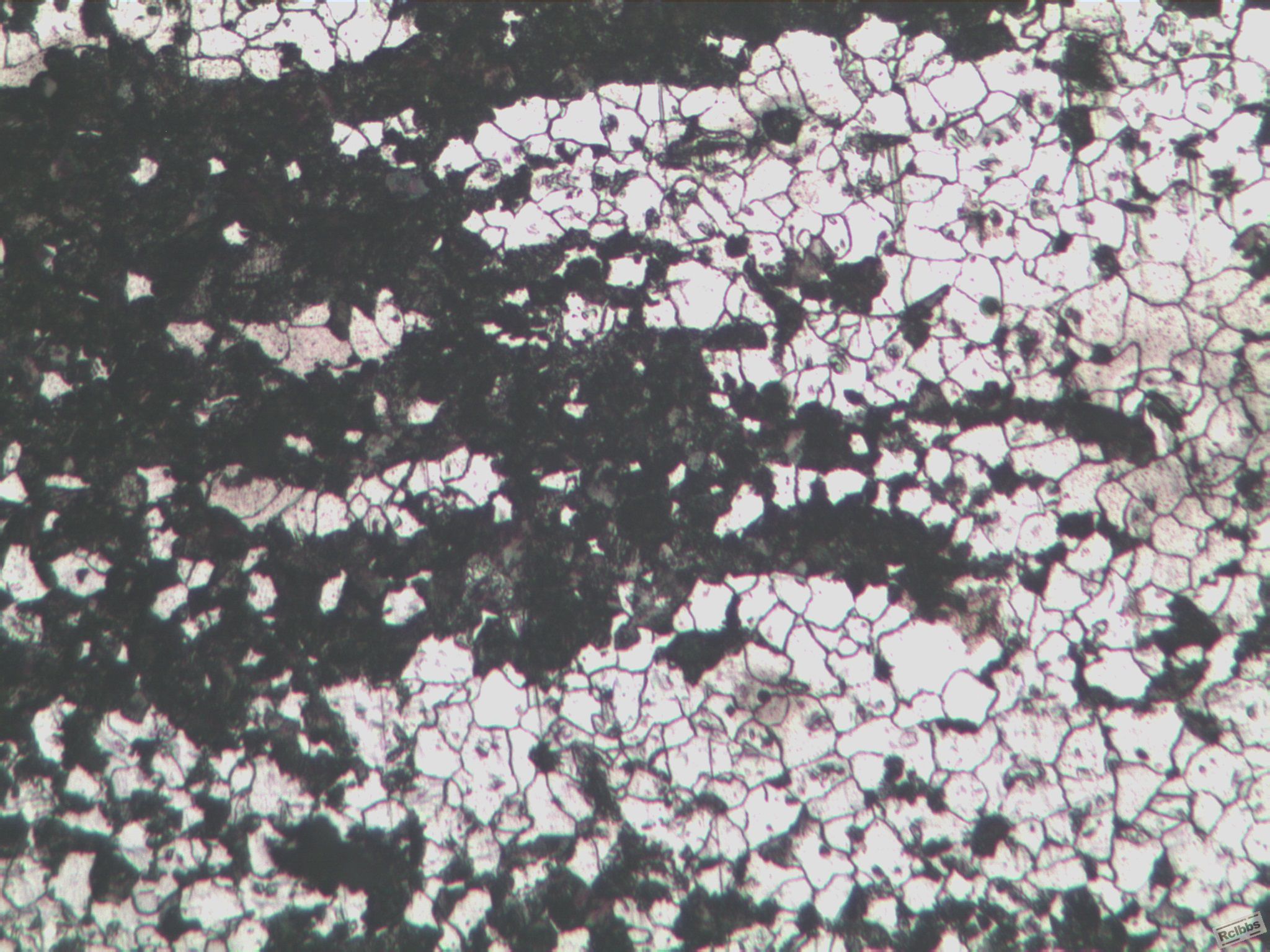

 楼主| 发表于 2015-11-16 14:19:45 | 显示全部楼层

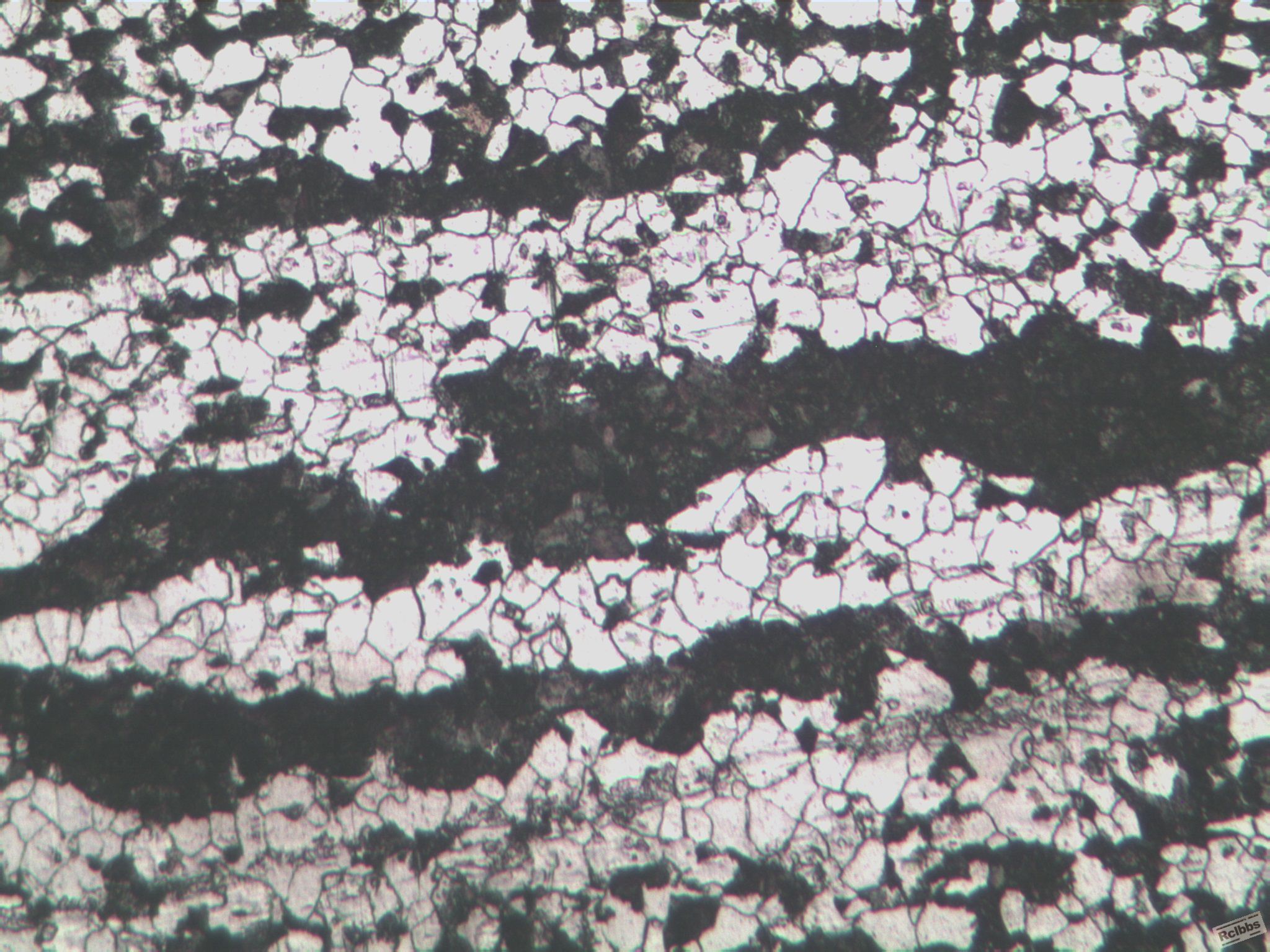

状态:锻造毛坯(920℃正火缓冷至650℃等温处理)  2#
 楼主| 发表于 2015-11-16 14:26:28 | 显示全部楼层
最后是问题:0#为锻造后热处理前,HB250~260
                     1#为920℃正火,空冷后650℃回火   HB187~191
                     2#为920℃保温后冷至700℃进炉650℃等温  HB130~145
请各位前辈帮忙分析讨论下,这个组织有哪些?为什么这么差?
签到天数: 208 天
发表于 2015-11-16 16:16:21 | 显示全部楼层
0号组织粒B+F,1号组织粒B+F+少量P,2号组织F+P,从组织上看0号和1号硬度要比2号高,1号铁素体含量比0号多,所以硬度比0号低,经正火后带状还这么严重,估计原材料锻造比没到位
签到天数: 3137 天
发表于 2016-2-18 11:58:30 | 显示全部楼层
对金相组织不是很了解,五楼的分析很不错。
