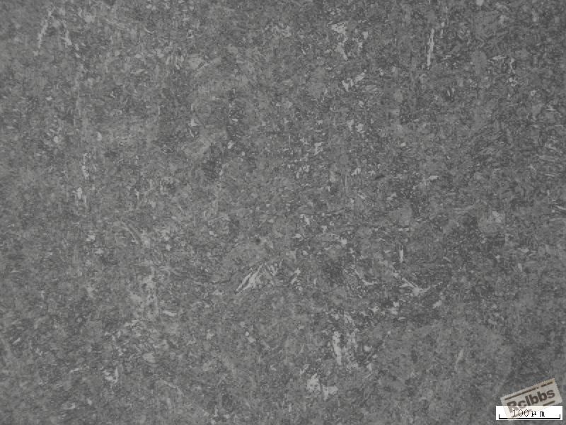

谢谢您,我们调质后是粒状贝氏体+铁素体。试了不同的冷速度,全得不到回火索氏体。
请教调质工艺?

应该不会的啊!你把照片传上来看看

20CrMnMo我们以前做的正火,现在客户要求直接调质。后续再渗碳淬火。
直接调质后的组织: 组织   20CrMnMo.JPG

确定淬火之后的组织是马氏体吗?确定淬火之后的组织为马氏体,那么高温回火后就是回火索氏体,如果淬火之后得到贝氏体,那么回火后就是回过火的贝氏体了(个人理解)样品的尺寸多大?金相照片的位置?
