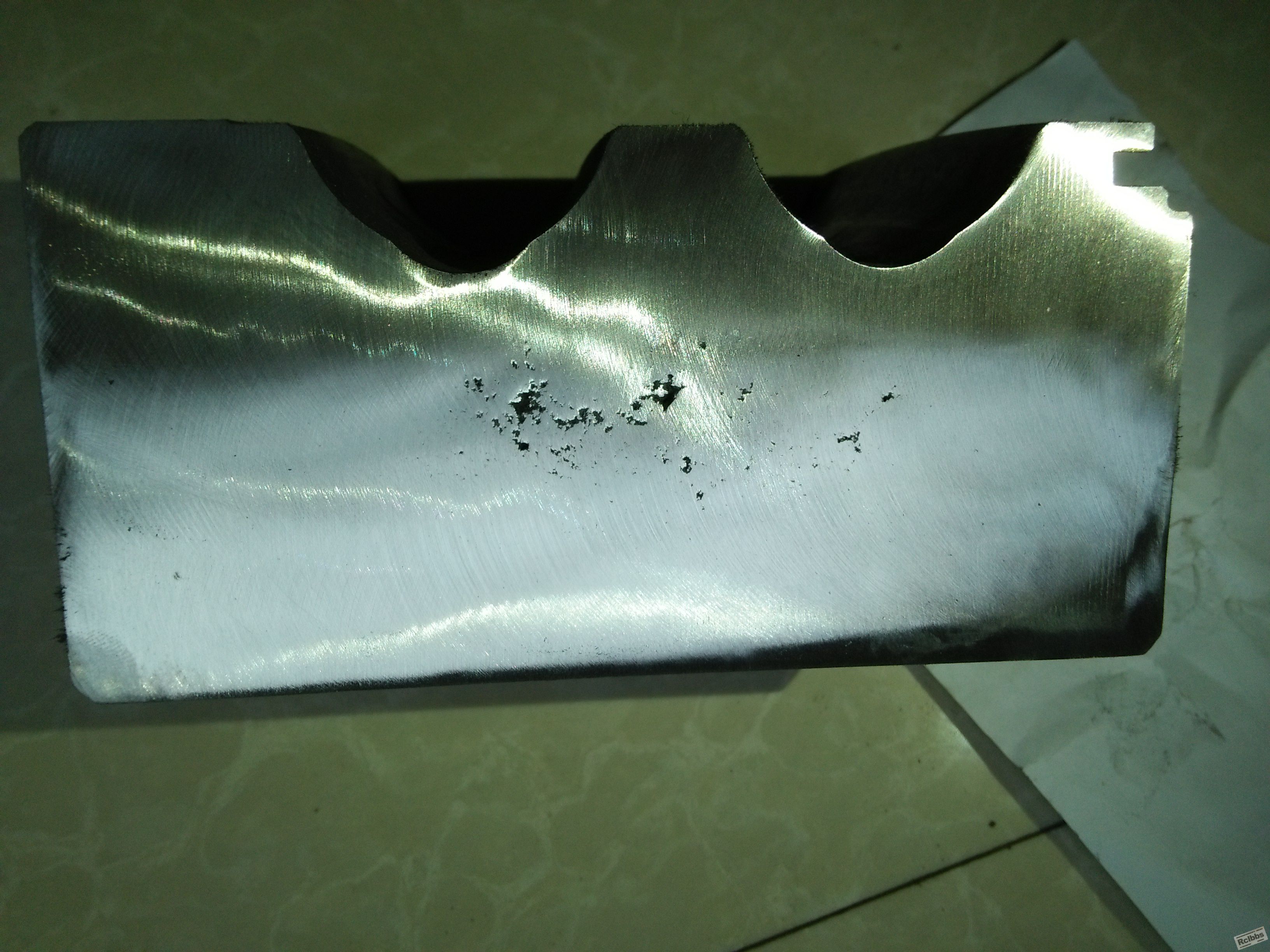

环锻件经调质处理后,在超声波探伤时发现在环锻件中心位置有缺陷。

首先明确锻造钢锭有缺陷,锻造是否充分也难说。

双轨道回转支承部件,好像是内圈,滚道已经淬火,看滚道淬火痕迹大概是类似于42CrMo的合金调质钢?这个缺陷应该是毛坯环锻件锻造的严重缺陷,找环件锻造厂家赔偿问责。

缩孔!对照锻造比进行分析
