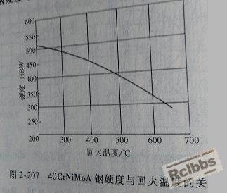

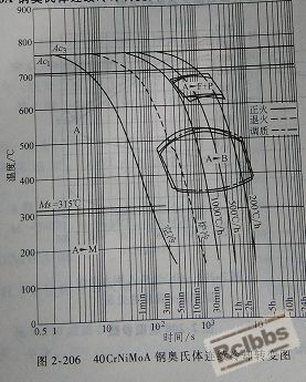

       1. 正火工艺:根据图2-206所示,如果采取普通正火过冷奥氏体将产生马氏体,欲软化需进行高温回火,所以不如采用等温正火,即820--840度(Ac3=790度)加热保温后冷快到660--640度(Ar1=680度)保持1.5--2h后空冷到室温。
       2. 调质工艺:根据同一图示,淬火加热后炉冷可获得贝氏体和马氏体双相组织;根据图2-207所示,回火工艺应520---560度加热保温后空冷或油冷(有无回火脆性不明)。
                                                   该工艺仅供讨论,确认后 应先进行工艺试验和工艺调整,质量合格后再投产。
