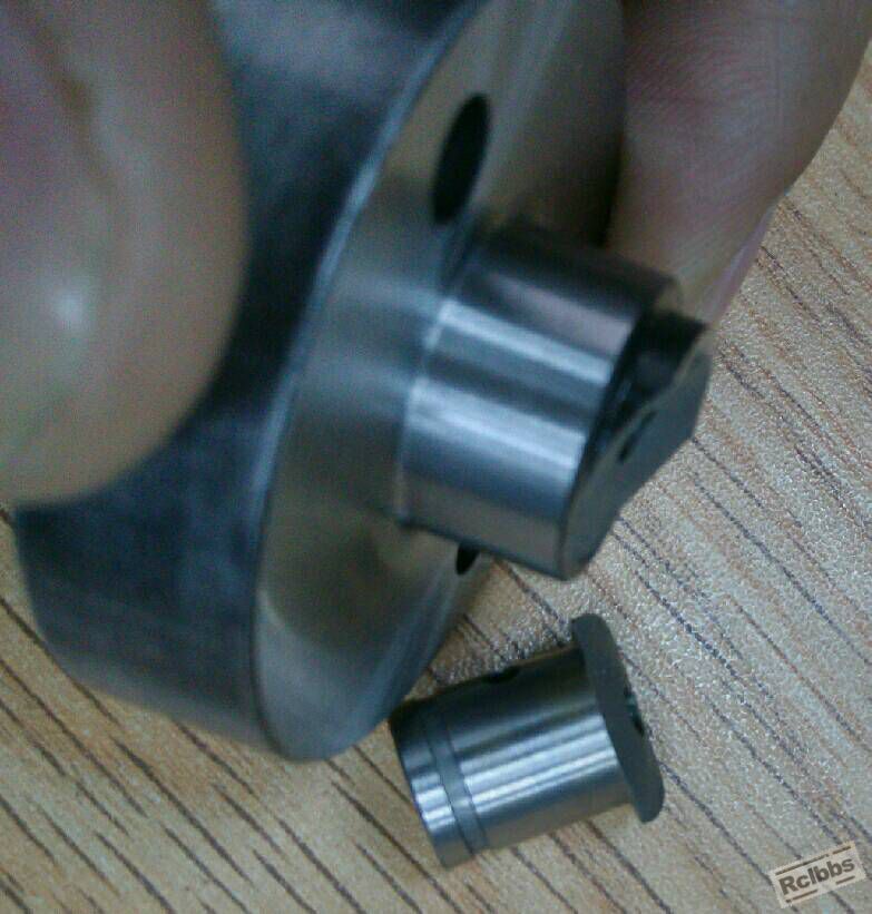

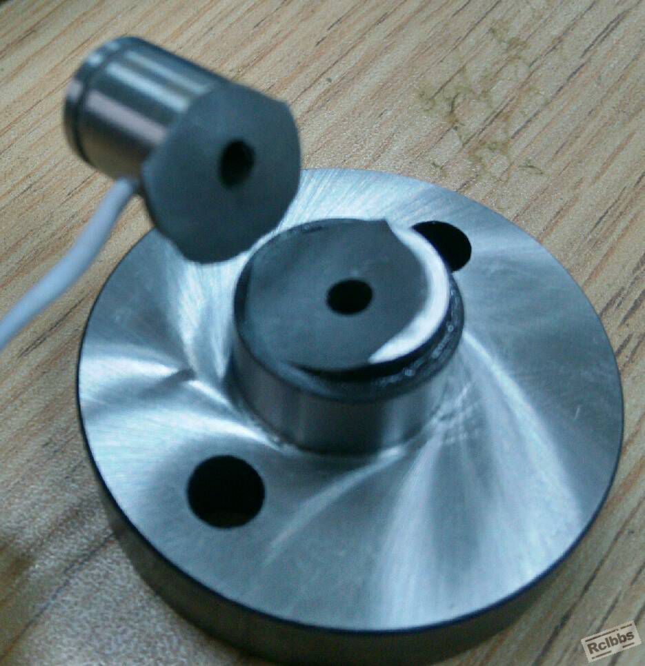

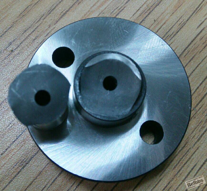

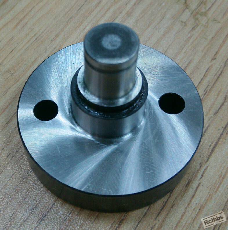

零件如图片,外面装配的是一个滚针轴承,在调试的时候被剪断了,受剪力不是很大,希望各位看看有没有好的建议,给指点指点!

从断口上看,好像装配前已经裂了,装上去受一点力,就整个掉了。具体热处理工艺是怎么做的?

谢谢!因为是和滚针轴承的滚子配合,我只提了一个淬火硬度要求60HRC左右,我自己是做设计的,至于整个热处理工艺过程和参数,我就不是很清楚,可能给我们做机加工的外协单位也不是很清楚,他也是委托别人做的,倒过几手。

目测你的断裂处倒角很小吧(阶梯轴)。

改成倒圆角吧。没有金相,不知道热处理做得怎么样

大规格轴承钢热处理和设计不当很容易出现断裂

端面是作为一个安装面,本来轴承尺寸太小,大圆角不行啊

请介绍热处理工艺和前后序的工艺路线,谢谢。

应该淬火时内部就有裂纹了,主要是淬火操作工艺问题

应力集中,注意过渡圆弧或加个退刀槽!
